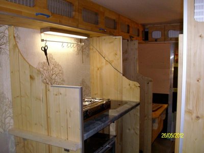

#27 Beitrag von volkmar » 2017-11-09 17:15:04
Hallo Zusammen,
so sieht das bei uns aus (auch GFK-Kabine):
Als "Holz" haben wir 15mm BANOVA® PLY ein Balsa-Sperrholz mit 3,4 kg/m² verwendet.
Hinten ein durchlaufendes 3 mm Alu-L-Profil, zur fixierung genietet, mit Sika Primer 206 G+P geprimert, und mit Sikaflex 252i geklebt.
Bisher hält es ;-))

Wie habt ihr diese Schränke belüftet?
Ich steh davor mir welche in meinen FM2 zu hängen, und bin mir noch nicht ganz sicher ob ich die Hängeschränke hinterlüfte oder belüfte...
Je nachdem mach sie sie einfach an den C-Schienen fest und gut ists ;)
Fred

Meine Schränke haben keine Rückwand. Ich hab 5mm hinten unten und 5mm vorne oben zur Zirkulation

da ich hinter den Oberschränken meine E-Kabel liegen habe, sind die alle durchgehend geschlitzt. Des weiteren habe ich Oben und hinten min 10mm eist etwas mehr frei für Lüftung. Habe das mit Leisten die Senkrecht aufgeklebt sind gelöst.
