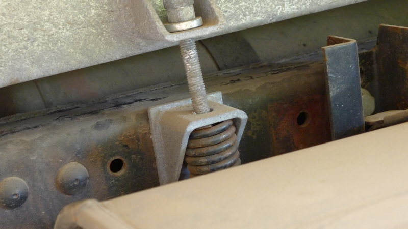

Re: Federn für Federlagerung
Hab bei ähnlichen Abmessungen an meinem 170er vorne nur etwa 7 cm "Freiheit" zum Abheben für den Koffer, das reicht mir im Gelände in Saverne locker. Wenn ich damit in Urlaub fahre, mach ich so wilde Sachen eh net.
Fazit: 's wird scho wern, mach was Dir vorschwebt. Es wird sicher ausreichend sein.

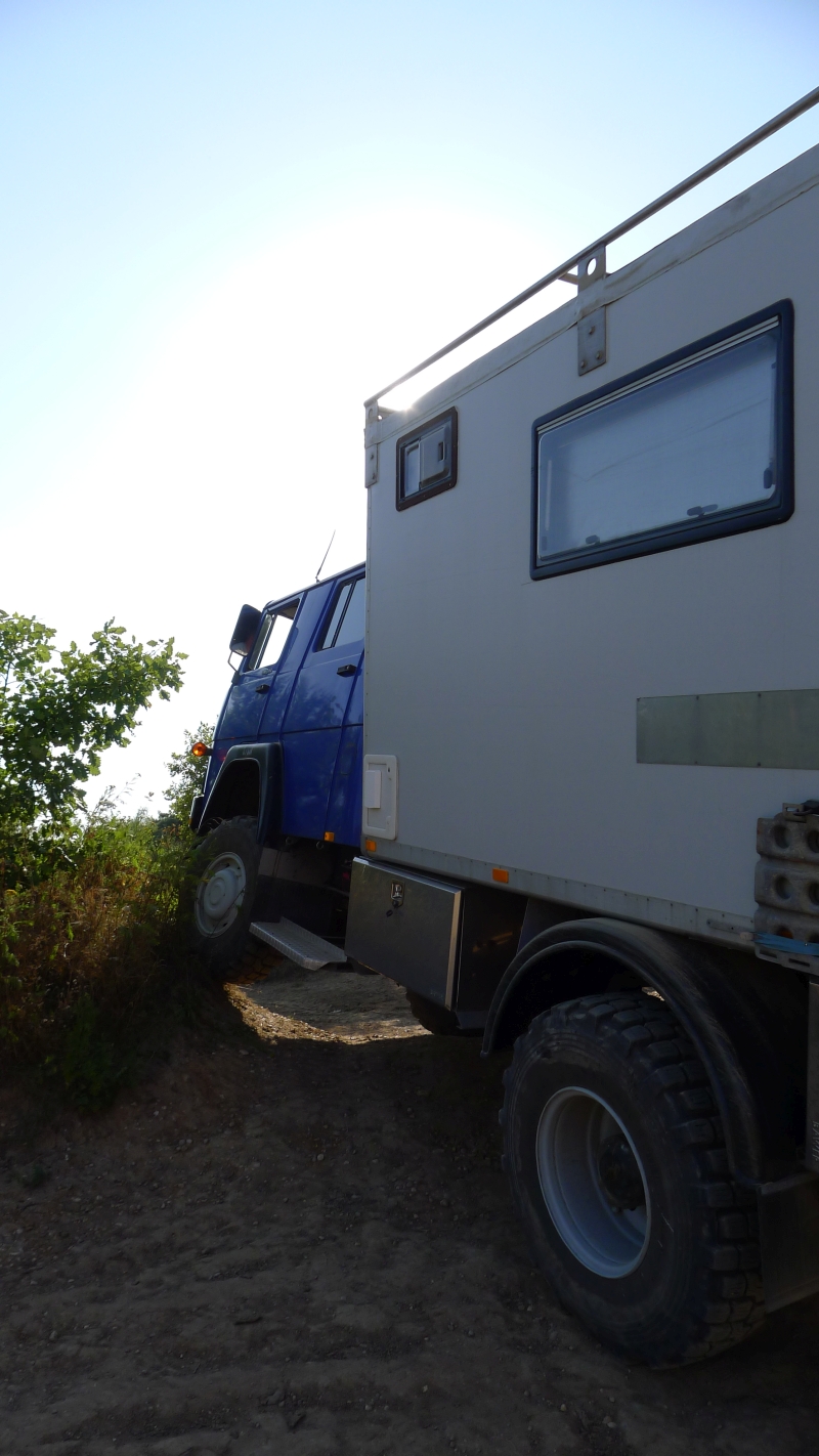

Pro Meter Aufbaulänge ca. 5 cm Federweg - so als Faustregel. Aber natürlich nicht länger als die Führungslaschen.
Weniger geht immer - dann wird aber die Energie in den Koffer eingeleitet (irgendwas federt immer
Gruß, Marcel
Gruß, Marcel
Hallo Alex,
ist nur ein Faustregel und hier in diversen Threads ausführlich diskutiert. Ich hab etwas weniger aber ein LAK ist auch nicht so empfindlich und durch die Form gibt es auch keine Oberschränke.
Ich glaube auch nicht, dass man es mit einer Federlagerubg schafft gar keine Verwindung in den Aufbau einzuleiten.
Und ganz zum Schluss ist das Nutzungsprofil entscheidend. Wenn ich Urlaub mache versuche ich Extremsituationen zu vermeiden (sonst ist der Urlaub so schnell rum). Wie hat Uwe mal geschrieben, ein 90-16 ist geländefähig aber nicht geländegängig.....
Gruß, Marcel
Gruß, Marcel
- Beiträge: 24906
... Verwindung brauchst Du oft schneller als Dir lieb ist ... in der Mongolei kann das schon auf der Hauptstraße durchs Dorf auftreten ... ausgewaschene Feldwege finde ich auch in Europa immer mal wieder ...

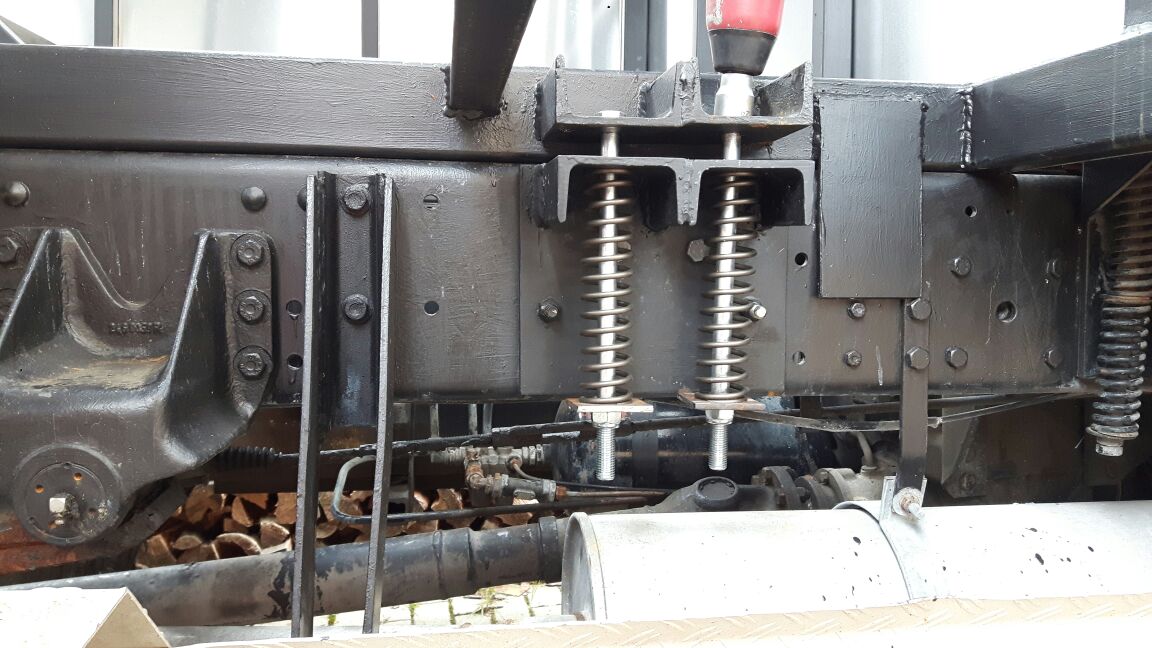

- gHoStRiDeR
- Beiträge: 205
- Registriert: 2010-07-25 19:50:30
Nicht perfekt. Aber denke es funktioniert.
Die Lasche sollte etwas länger als der Federweg sein, sonst knallt dir selbige irgendwann auf den Rahmen.
Die Schweissnähte sehen auch etwas krümmelig aus.
Gruß Hartmut
- gHoStRiDeR
- Beiträge: 205
Die Lasche ist 1cm länger als max. gepresste Feder.
- franz_appa
- Beiträge: 4640
- Wohnort: Bendorf
Warum denn 2 Federn pro Seite ?
- gHoStRiDeR
- Beiträge: 205
Hatte vom orginalen Aufbau noch 4 übrig, die wollte ich nehmen.
Nun hab ich aber doch neue. Da waren die Halterungen schon fertig.
Hat keinen tieferen Sinn.

- Beiträge: 3898
Wäre es nicht angebracht, die vordere Ecke der Lasche abzuschätzen, nicht hat daß sie bei starker Verwindung mit dem Schraubenkopf kollidiert.
