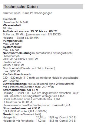

ich bin nach vielen Recherchen zu diesem Thema für mich zu folgendem gekommen:
- Truma Combi D 6 (E) (Diesel Heizung mit Elektrooption)
- Kochen über Strom im Innenraum
- Kochen außen über kleine Gasflasche (da halten 5 Kg ewig) Kocher und Flasche sind in einer Anbaubox unter der Kabine
Gründe:
- Diesel habe ich immer dabei, somit habe ich zumindest mal die Bude warm
- Für Notfall kann ich auch mal auf Strom zurückgreifen, das macht Sinn, wenn man mal auf einem CP gestrandet ist, oder auf dem Marktplatz. (Diesel stinkt immer ein wenig)
- Kochen innen per Strom ist sauber jedoch zieht so eine Platte gut 1200 W, deshalb habe ich 300 Ah/24V bei 800 W PV Anlage
- Braten, frittieren oder so was macht man eh meist draußen. -> Wir suchen derzeit eine Außen- Grill/Kochplatten Kombi

Bei den meisten Punkten halten wir es wie Gunther, Truma Combi D6 (E) für Warmwasser und Heizung.
Die Erfahrung mit Geruch haben wir nicht gemacht, da muss man schon verdammt dicht am Abgas sein, damit man überhaupt was riecht, und das auch nur ganz am Anfang. Für empfindliche Schläfer ist die Dieselheizung evtl. zu laut, da wir aber wie die Steine schlafen sind wir da eher nicht der Benchmark.
Als zusätzliche Heizung werden wir uns noch einen Ecomaten zulegen, bei 400 Ah / 24 V und 700 Wp Solar sollte der uns im Notfall vor dem Erfrieren bewahren können.
Allerdings kochen wir mit Gas aus einem 16 kg Tank, innen und außen, der hält bei uns ewig. Dieselplatte war uns auch zu langsam und ich brauche schon häufiger 3 Platten.

Hatte die letzten Jahre immer mit einer Truma Combi D 6 geheizt. Funktionierte einwandfrei.
Vorher mit einer Webasto Dual Top. Hatte extrem viele Probleme mit dieser Heizung. Dies liegt aber mind. 10 Jahre zurück. Anscheinend (Berichte aus Foren) hat Webasto diesbezüglich nachgebessert.
Davor heizte ich mit Gas.
Bei mir kommt jetzt beim neuen wieder eine Truma D6 rein.
Mit einer 5 Kg Flasche kochen wir sehr, sehr lange. Dann noch eine 5 Kg auf reserve dabei, passt.

Kleine Ergänzung: bei 12 V
Anbei die offiziellen Daten von Truma 6 D e
