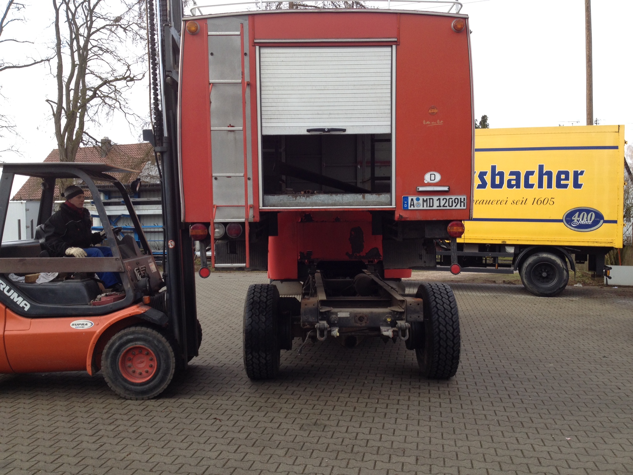

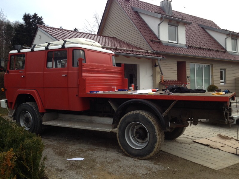

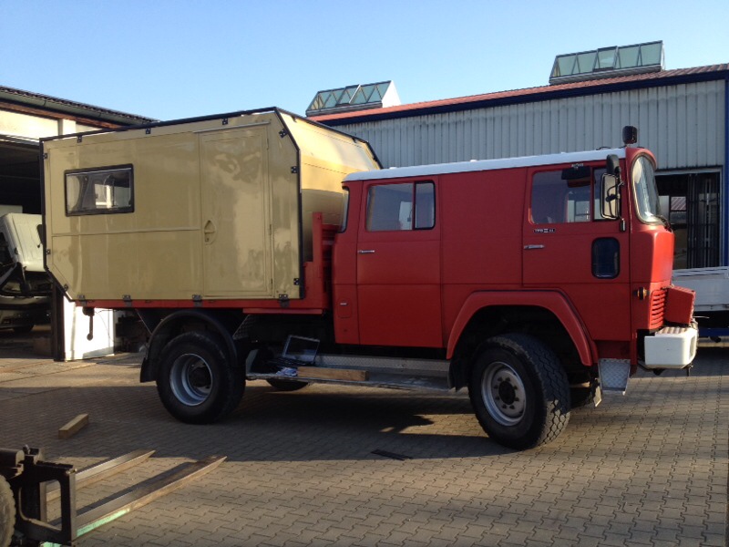

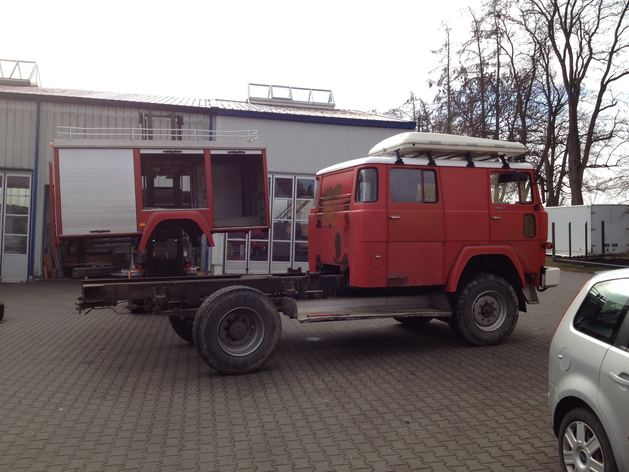

Hey,
Weiss nicht ob das hilft aber ich stelle es trotzdem mal ein:
Ich habe damals dicke Vierkant Rohre quer in den Pritschen Rahmen eingeschweißt, durchgebohrt und mit originalen Federn verschraubt. Hat wunderbar geklappt.
Daniel
