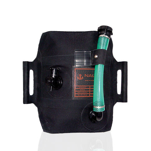

überlege gerade ob ich nicht einen verschließbaren Abfluss in der Duschtasse einbaue.
Alternativ: Abfluss nach unten in eine Kiste unter der Kabine, dort folgenden Tank einbauen (siehe Bild). Friert der ein, macht es ihm nichts (dehnt sich) und zum auftauen einfach Abends in die Hütte und morgens entsorgen wo es ok ist.
Beiträge: 24906
Re: Duschtasse Edelstahl oder Kunststoff??
#34 Beitrag von Ulf H » 2017-09-15 9:03:13
... das hört sich schon viel besser an .. so würde ich wohl auch bauen, wenn ich die Abwässerung neu mächte ...
burkhard
Beiträge: 4169
Wohnort: ME
#35 Beitrag von burkhard » 2017-09-15 9:07:26
Nimm statt den Wassersack einen Bundeswehrkanister. Ist noch einfacher.
