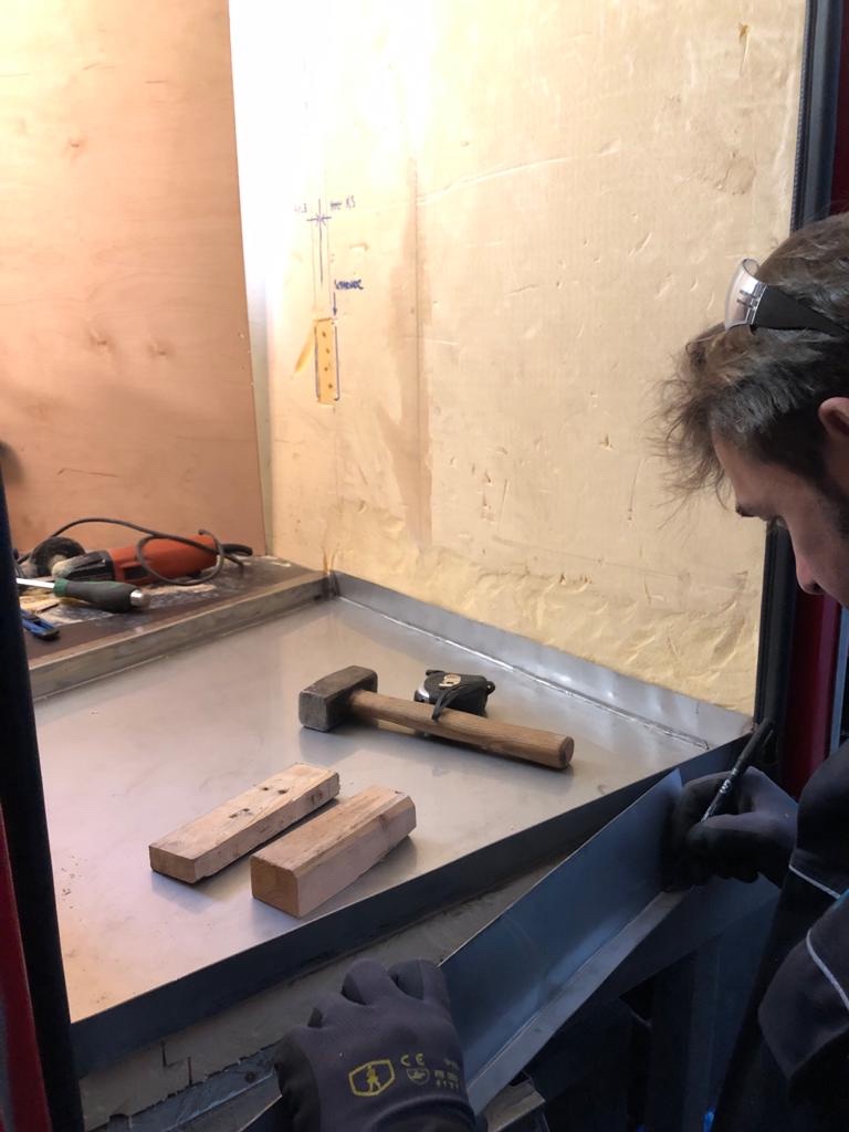

So, bin ein Stück weiter, aber bisher nicht positiv...
Kerana hat noch immer nicht geantwortet, Versandmetall kann nur bombieren und kommt damit nur auf ca. 10-15mm Vertiefung.
Auch lokal angefragte Edelstahlbauer haben sich noch nicht gemeldet.
Somit bleibt die Suche nach einem Lieferanten, der auch eine diagonale Kantung vornehmen kann, offen.
Gut, dass ich noch ein wenig Zeit habe...

Nun, bei mir hat sich nichts weiter ergeben...
Lokale Edelstahlbauer haben nicht geantwortet oder kein Interesse (Zeit). Willi hat in einer PN noch geschrieben, dass er immer noch zufrieden ist und die Kantung eine Vertiefung von ca. 1cm hat. Somit könnte ich auch bombieren lassen...
Aufgrund der aktuellen Situation verzögert sich die Fertigstellung des Steyr bzw. Koffers und mir bleibt noch Zeit für weitere Recherchen...

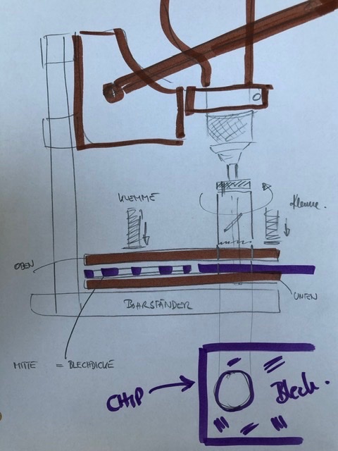

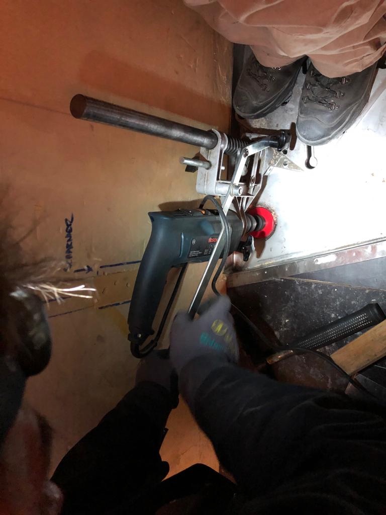

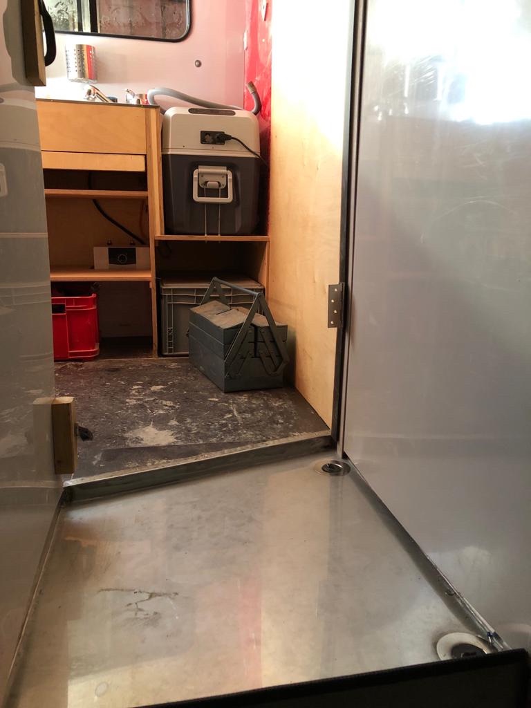

Habe mir eine Edelstahlplatte 2mm geholt (1,25x2m ca 100 Euro), dann nach meiner Form geflext (1mm Scheibe - 10 min.) Am umgebauten Holzspalter gekantet (geht auch mit Wagenheber oder Hydraulik vom Ausbeulwerkzeug gegen die Decke oder dem Schlosser ums Eck), Ecken WIG geschweißt. Beim biegen kann man sich ja helfen lassen.
Das mit der Vertiefung für den Abfluss ist keine Doktorarbeit (der Aufwand für eine Matrize und Co lohnt sich fast nicht). Ich habe das mit dem Gummihammer etwas eingearbeitet (5 Minuten) und dann einen Abfluss aus dem Baumarkt drauf.
Gebohrt mit Kreislochbohrer und Wasserkühlung und verdrehtem Bohrständer (Sandra ist die Beschwerung) - gleich 2 mal - und direkt durch die Edelstahlplatte, dann Isolierung und dann den Fahrzeugboden dann ist das auch in Flucht und mit erledigt.
Ergebnis lässt sich sehen (finde ich) aus dem Rest der Platte habe ich alles mögliche andere gebaut (z.B. Batteriekasten). Edelstahl kann man ja immer brauchen.
Vielleicht hatte ich Glück (Wärmeeinwirkung in 4 Kanten verzieht die Platte nicht) - das liegt auch ohne Kreuzkantung eben auf.
Vielleicht eine DIY Anregung für alle die sich nicht trauen oder ohne CAD und Laser auskommen wollen (was ich auch super finde).
Aufwand denke ich mit messen, probieren, Werkstatt rein, raus, rein, raus,... ca 4h und 50 Euro (halbe Platte) ohne Werkzeug, Abläufe, Gummimatte und Bier.
Lg Rainer

Re: Duschtasse Edelstahl oder Kunststoff??
Hi Rainer,
danke für die Anleitung.
Ich bevorzuge auch meist den Selbstversuch.
Kannst Du mit sagen was für einen Kreislochbohrer Du benutzt hast da bei Edelstahl nicht gleich aufgegeben hat?
Ich möchte in unserer Duschtasse die Abflüsse auch gerne selber setzen.
Hallo Frank
Ich bin zwar nicht Rainer, aber die Kernlochbohrer von Starrett oder deren 'Generika' aus dem Fachhandel können Edelstahl schon.
Die ganz billigen aus dem Baumarkt nicht, das ist klar.
Wichtig neben der richtigen Drehzahl (nicht zu schnell) ist gute Kühlung / Schmierung und Zeit. Einfach so durchwürgen ist nicht. Die Wasserkühlung kann funktionieren, Bohrwasser, Schneidöl etc. bringen noch bessere Ergebnisse.
Eingespannt / geführt geht auch nochmal besser als Freihand... Der Tipp mit dem Umgedrehten Bohrständer (mit Sandra als Beschwerung) finde ich super für VA
Hi Frank,
Bin selber erstaunt wie sehr sich auch die Qualität von günstigen Bohrern gesteigert hat.
Habe ein Erba Kreislochborerset von Zgonc um 29 Euro im Einsatz. Habe damit (mit Kühlung - fast egal was du nimmst - Hauptsache nass) schon einiges in Alu, Stahl 6mm aber auch Edelstahl gesägt und ist noch immer scharf. Fast immer mit Bohrständer sonst hat man schnell einen Schlag und das Vergnügen ist vorbei.
Habe auch viele „Chips“ aus Riffelblech 2mm geschnitten um Löcher im Alu-Dach meiner Feuerwehr zu schließen (mit Sika drauf gepickt). Dazu dann einfach eine Führung aus Holz statt dem Zentrierbohrer.
Nur nicht überhitzen, dann kann das einiges ab.
Habe auch Senker und Stufenbohrer von Aldi im Einsatz, Bohrer mit 13mm Schaft aber größeren Durchmesser von Norma (Aktionen von Discountern) und bohre damit nicht wenig.
Ich liebe Qualitätswerkzeug, aber mit Hirn geht das Material vom Discounter auch lange. Man muss halt wissen was wo passt. Wenn ich mir den Preis pro Loch für meine Hilti ausrechne wird mir schlecht, aber jedes Loch war ein pures Vergnügen ;-) und damit ist alles wunderbar.
Ist nur meine Erfahrung, für mich passt es. Aber um das geht es ja hier - Erfahrung teilen.
Lg Rainer
Lg Rainer

Hallo Rainer,
kannst Du das mit der Führung bitte kurz erklären? Ich will nämlich auch gerade "Chips" schneiden:
Danke,
Christoph
Stelle ich mir das so vor, dass Du auf das Alublech ein Brett klemmst, dass den gewünschten Ausschnitt schon hat und durch diesen der Kreisbohrer geführt wird?RainerKraft hat geschrieben: ↑2020-05-03 13:47:40Habe auch viele „Chips“ aus Riffelblech 2mm geschnitten um Löcher im Alu-Dach meiner Feuerwehr zu schließen (mit Sika drauf gepickt). Dazu dann einfach eine Führung aus Holz statt dem Zentrierbohrer.
Danke,
Christoph
Hab kein Foto, schaut so aus wie auf der Skizze.
Ein paar Bretter zusammen schrauben.
Wichtig - auch das Metall klemmen - da kommt schon auch Kraft über den Bohrer drauf.
Das erste Loch bohrst du mit Zentrierbohrer, ab dann führt das obere Brett den Bohrer außen rum.
Nach jedem Chip schraubst die Bohrkrone ab und nimmst den Chip aus der Bohrkrone. Das Metall rutscht du eine Stelle weiter. Mit der Fächerscheibe oder einem anderen Schleifer nimmst den Grat weg.
Hoffe das ist klar genug.
Wem das zu fad ist nimmt alte Aluminium 10 Groschen Stücke - falls er noch eine Sparbüchse (in Schilling) aus Kinderzeiten findet :-). Ich hatte keine mehr.
Lg Rainer

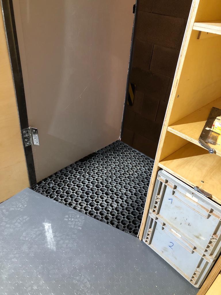

Zum unterbau:
Ich hab ne XPS Platte drunter gelegt und Ausschnitte für die Abläufe reingemacht
Bißchen Kleber und gut ist...
