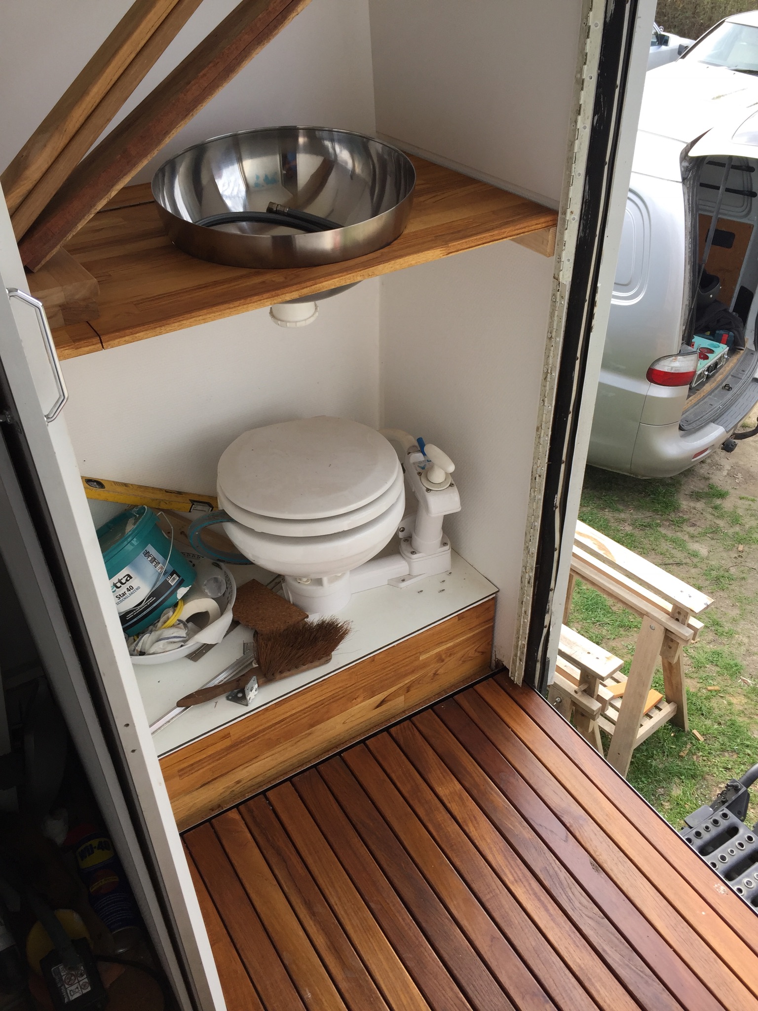

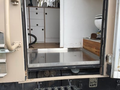

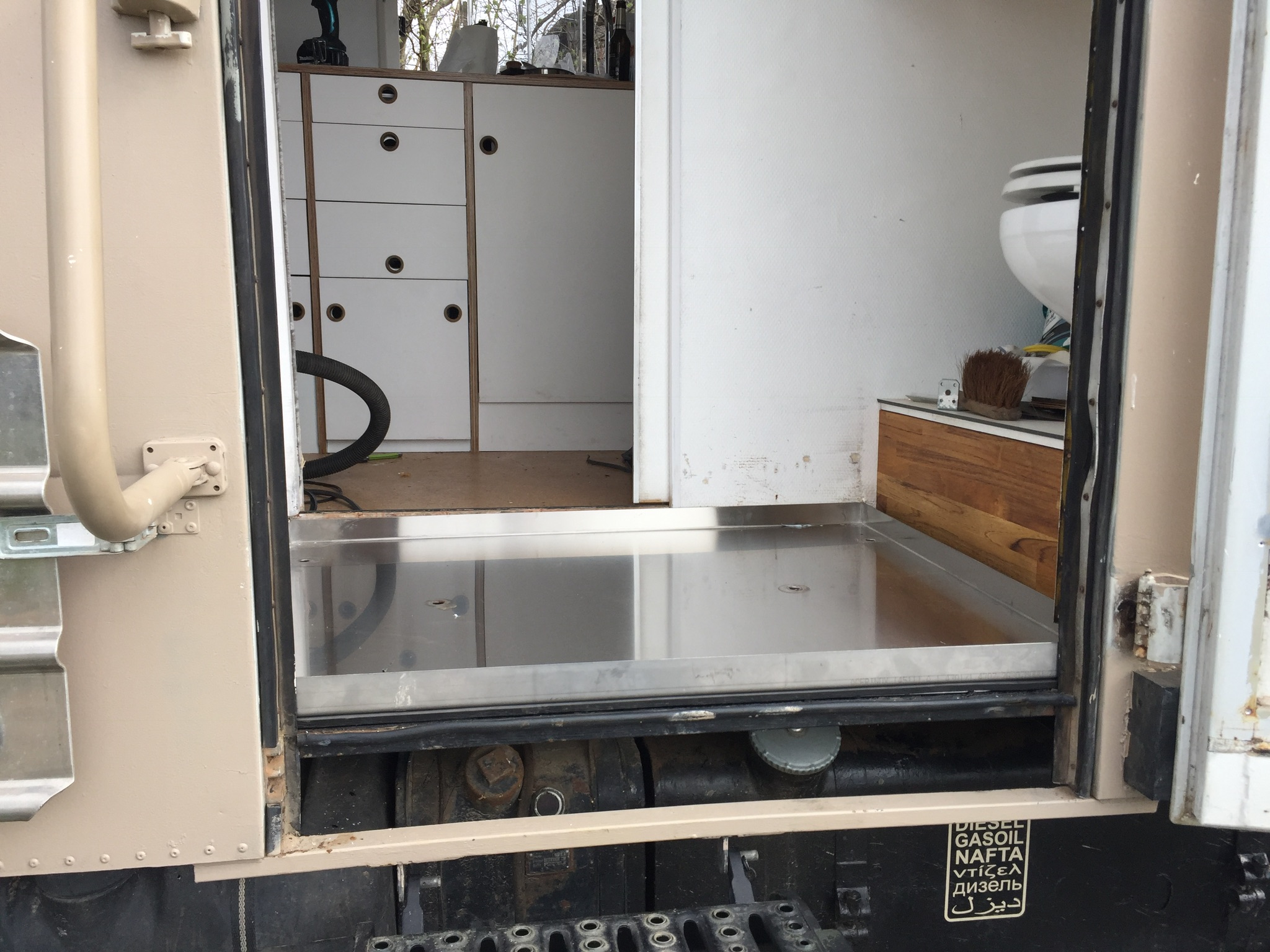

Ich habe meine Duschtasse letztes Jahr von Kunststoff auf Edelstahl geändert und bin damit sehr zufrieden. Fußkalt ist nur der Einstieg, sobald das warme Wasser läuft ist die Tasse auch warm.
Wenn Du die Tasse direkt über dem Tank bauen willst, lässt sich das in Edelstahl bei geschickter Kostruktion (z.B. innen stehende Schwallbleche als tragende Elemente) in 2mm sehr robust ausführen. In Kunststoff ergäben sich dickere Wandstärken was den Gewichtsvorteil teilweise auffrisst und auch nicht dauerhafter ist. Ich würde das komplett in einem Teil aus Edelstahl bauen, so ähnlich wie diese Ölauffang-Kanister:

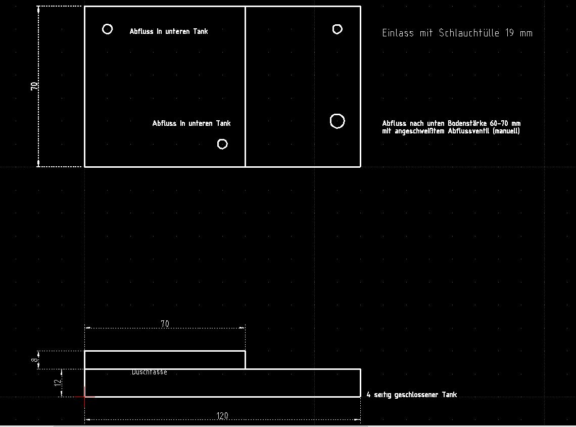

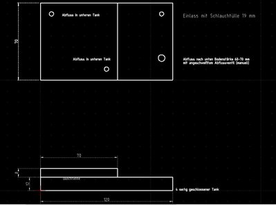

Ich habe mal ein wenig gezeichnet.
Nicht auf die Goldwaage legen, vor allem die Positionen der Abflüsse sind noch Variabel.
Wer kennt einen netten Schweißer, der so was gut kann. (Feld, Eitorf kann nicht), wenn möglich Ecke Köln-Bonn

#26 Beitrag von felix » 2017-09-14 13:34:23
Hmm, die meisten bauen ihre Autos mit einem 30° Böschungswinkel, dann sollte für mich der Abwassertank mindestens 35° Schräglage können, ohne dass mir die Suppe aus der Dusche läuft. Lang und flach ist da für einen Tank sehr ungünstig.
Warum für den Abfluss nicht einfach ein Rohr eben einschweißen und mit dem Boden der Wanne zu verschleifen? Ist für Einzelanfertigung viel einfacher, als ein Werkzeug für eine Presse zu bauen.
Muss der Boden unbedingt eben sein? Würde das Blech einmal über Kreuz Kanten, gibt ein Vielfaches an Stabilität und dann liegt der tiefste Punkt in der Mitte.

#27 Beitrag von gunther11 » 2017-09-14 14:36:57
unter normalen Umständen ist das kein Wasser drin... Ventil ist immer auf.
Nur für den Fall, dass ich auf einen CP oder SP muss.... und die sind ja eher halbwegs gerade.
1x über kreuzweise kanten, klingt gut, nur kann ich es nicht. Ob man den Abfluß bündig anschweißt oder tatsächlich tiefzieht... mir beides recht.
Geruchsverschluss muss noch drunter.

#28 Beitrag von franz_appa » 2017-09-14 17:21:21
felix hat geschrieben:Moin,
MlG,
Das war mein erster Gedanke als ich den fred hier eben gelesen habe :ohmy:
Da muss ja mit Rückschlag-Ventil gearbeitet werden...
Kann man machen, wäre mir aber zu anfällig.
Wenn da irgendwas klemmt, reißt du dein halbes Auto wieder auf.
Aber da treffen verschiedene Konzepte aufeinander - ich würde eh alle Tanks immer unter den Koffer verbannen.
