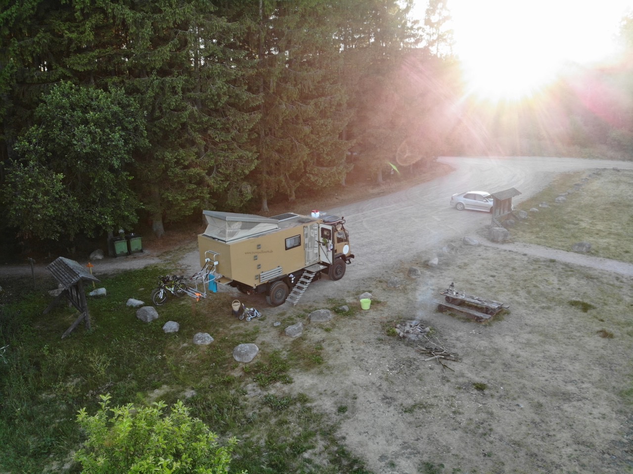

TobiasXY hat geschrieben:Hat von euch schon mal jemand ein Aufstelldach In den Koffer gebaut? Wie hoch war der Aufwand ? kosten?
Alle Materialkosten für mein Aufstelldach
TobiasXY hat geschrieben:Im Grunde ist es doch "bloß" eine große Klappe mit zeltstoff.
Konstruktionszeichnung Aufstelldach
TobiasXY hat geschrieben:Aber wie schaut es im Winter mit kondens Wasser etc aus? (Klappe wird nicht genutzt im Winter)
Aufstelldach im Winter
Zusammenfassung: So ein Aufstelldach ist toll.Lohnt sich wirklich. Und lass Dich von den Kosten nicht abschrecken, wenn du eine Kantbank hast und es nicht unbedingt Edelstahl sein muss, kriegst du das auch für 1/3 hin. Und falls Du Dir mein Aufstelldach mal live anschauen willst, dann komm einfach mal rum.

Schweiger wie hoch baut denn deine Konstruktion zusätzlich auf?
Grüße Tobias
schweiger
Beiträge: 1497
Re: Aufstelldach - Fragen Gedanken und Spielerei
#7 Beitrag von schweiger » 2017-08-26 11:44:12
15 cm auf der Außenkante. Das Dach ist aber gewölbt, sodass am höchsten Punkt ca 10 cm aufgetragen werden. Du musst halt selber rechnen, wie viel Platz du für Matratze, Bettzeug und Dachdämmung brauchst.

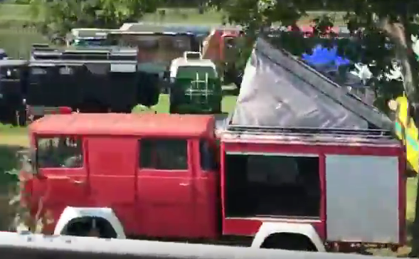

jetzt will ich das Ganze nochmal kurz aufgreifen. Jetzt steht nun fest das wir uns einen 170D11 oder 130D9 zulegen werden :D
Schlafen wollen wir in der Doka, der Aufbau soll dann quasi fürs kochen und sitzen umgebaut werden. Da ich gerne stehe beim kochen und 1.9m groß bin, wäre so ein Aufstelldach genau das richtige.
Zu sehen auch hier auf dem Treffen in Enkirch, ich hoffe der jenige ist dieses Jahr auch wieder dabei, oder kennt jemand den Magirus hier im Forum?
Meine Frage, gibt es noch andere Bezugsquellen für solche Dächer? Das ist doch schon ein relativ großes. Villeicht hat jamnd noch ein paar Links dazu.
Das Dach soll also nur als Erhöhung dienen, nicht zum schlafen.

... der leider hier nicht mehr aktive schweiger hat sowas auf seinen Vario selbst gebaut und in bewährt ausführlicher Weise beschrieben ... Suchfunktion mit Hubdach und Vario, ggf. Noch Autor schweiger sollte da was liefern ...
... ja, bringt Höhe ... ist aber nur ein Zelt ... bei Schlagregen gerne mal undicht ... nicht vernünftig winterfest zu isolieren ...
Das ist schon ok, wir wollen / müssen ja nicht drin schlafen. Wenns schlechtes Wetter gibt, einklappen ...
DANKE für die Info´s!
