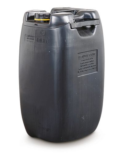

die Wahl steht bei uns auch noch an, bei der Suche nach relativ flachen Tanks bin ich auf Systeme aus dem Bereich der Fassadenreinigung gestoßen:
Tanks Fassadenreinigung
dann fand ich den hier noch ganz ansprechend:
_92 Liter; Modell 6086 4250521727429_
Es kommt halt immer auf die Platzverhältnisse und das darstellbare Gefälle zu den Eintragungspunkten an.

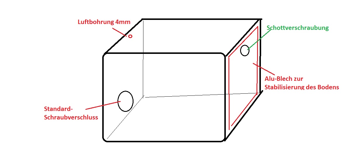

#23 Beitrag von Sivron » 2017-08-22 10:20:02
Die Abwasserproblematik kommt mir bekannt vor. :angel:
Ich hatte auch nicht so viel Platz zur Verfügung also habe ich mir kurzerhand selbst was gebastelt. :cool:
Kosten ca. 30 € ;) , und um auf Nummer sicher zu gehen, dass mir nix aufgehen kann, alles mit Hilti-Band gesichert. ;)
Hier mein Abwassertank Marke Eigenbau: (liegt grad genau verkehrt )

stonedigger
Beiträge: 1073
Re: Welche alternative Abwassertanks gibt es?
#28 Beitrag von stonedigger » 2017-08-30 8:35:49
ich habe einen genormten 20L-Kunststoffkanister verwendet und ihn auf die Seite, mit der großen Schrauböffnung nach unten gelegt. Siehe Skizze
Auf die Unter-(Rückseite / Boden) des Kanisters habe ich zur Stabilisierung außen mit Sika eine Alu-Platte geklebt. Dann durch alles eine Schottverschraubung mit Schlauchanschluss gesteckt und über die große Schrauböffnung verschraubt.
Danach habe ich eine Schlauch-Bajonettverbinder eingesetzt und danach zwei Kugelhähne. Einer sperrt die restliche Leitung ab und einer den Kanister. So kann ich den Kanister auch komplett entnehmen und zur Entsorgung bringen.
Das habe ich aber bisher nie genutzt, da ich dann doch über die Entsorungsstation fahre und einfach die große Verschraubung abschraube. In den Deckel wäre natürlich auch noch ein Kugelhahn denkbar, dann macht man sich die Finger gar nicht mehr schmutzig.
Funtkioniert seit 3 Jahren tadellos, hat ca 30€ gekostet und den DIN-Kanister kann man im Schadensfall auch mal austauschen.
Das ganze habe ich in eine kleine Box unter dem Koffer gebaut mit einem Riffelblechdeckel , dann sieht man es nicht und es sieht ordentlich aus.
