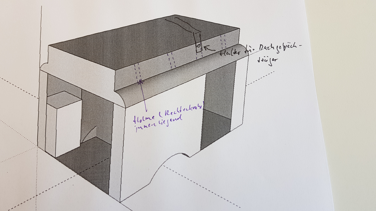

Was ich vergessen habe zu sagen, die Holme (an die die Halterung des Dachgepaecktraegers angebracht werden sollen) sind innenliegend.
Waere das Vollmaterial, dann haette ich einfach 2 Loecher durch die Holme gebohrt (durch Holm und Aussenblech) und die Halterung angebracht.
Ich habe mal eine Skizze gemacht zur Verdeutlichung:

Re: Dachtraeger Befestigung an Vierkantrohr
... Löcher im Dach sind immer kritisch ... wie willst Du die dauerhaft abdichten? ...
Ich moechte ja keine Loecher in das Dach machen.Ulf H hat geschrieben:... Löcher im Dach sind immer kritisch ... wie willst Du die dauerhaft abdichten? ...
Die Loecher sollen in die Seitenwand (siehe Zeichnung) der Kappe (ich weiss nicht, wie ich den aufgesetzten Teil des Daches beim ITrupp Koffer nennen soll)
