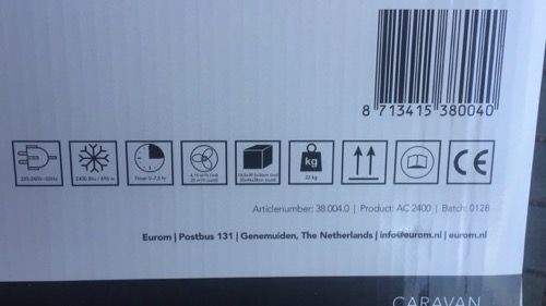

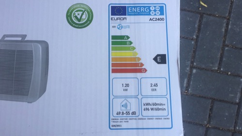

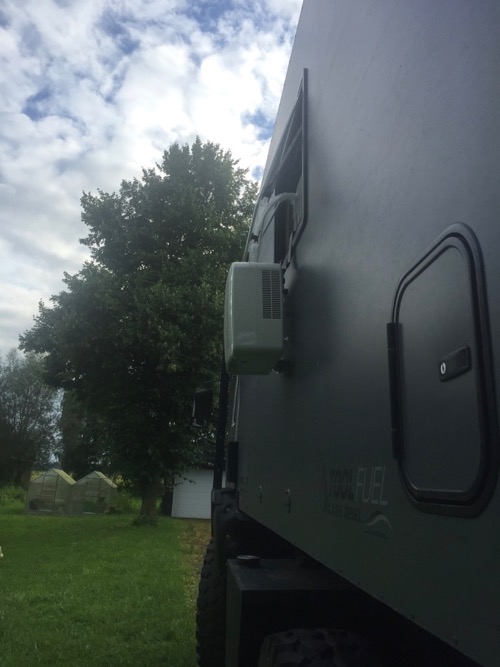

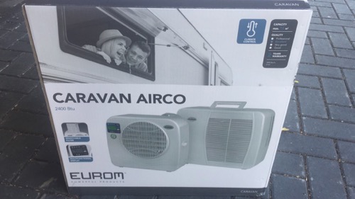

Ich denke ich kann eine Empfehlung für eine mobile Klimaanlage geben. Das Teil kostete etwa 550€ und kommt recht gut mit Solar und Batteriestrom zurecht. Keine Wunder erwarten aber bisher die beste Lösung die ich gefunden habe. Am Samstag habe ich die Anlage bekommen und einmal ausprobiert. Zieht nicht zuviel Batteriestrom (natürlich mit Wandler) und kühlt recht gut.

Kann ich bestätigen. Habe die Eurom AC2400 in Kroatien getestet. Schafft es ohne Probleme einen gedämmten LAK auf höchster Stufe bei einer Außentemperatur von 36'C innen auf 24'C zu bringen.

Hier sind alle technischen Daten zu finden:advi hat geschrieben:Könnt Ihr bitte was über die Stromaufnahme schreiben?
http://www.eurom.nl/en/products/climate ... 578-ac2400
Leistungsaufnahme bei 230V ist 375W. Man bekommt dafür eine Kälteleistung von 696 W/h bzw. 2400 BTU/h.
P.S.: Die auf der selben Seite verlinkte Bedienungsanleitung schreibt von Aufnahme 450W bzw. 2A und Kälte 750 W bzw. 2559 BTU. Das dazugehörige Bild zeigt dann wieder Aufnahme 350 W bzw. 1,53 A.
Drei verschiedene Angaben vom Hersteller (oder Vertreiber eines China-Geräts?) für die aufgenommene Leistung hinterläßt bei mir nicht gerade den besten Eindruck.

Die Bedienungsanleitung der AC2400 ist sich da selbst nicht ganz sicher: im Text heisst es "230V/2A/450W", auf dem daneben abgedruckten Typenschild steht wiederum "230V/1,53A/350W".advi hat geschrieben:Könnt Ihr bitte was über die Stromaufnahme schreiben?
Ich würde mal von 450W ausgehen. Wenn man nun beim Wechselrichter an Bord mal noch 85% Wirkungsgrad ansetzt, werden aus der Bordbatterie 450W/0,85 = rd. 530W benötigt. Bei 24V sind das 22A. Die Batteriebank sollte deshalb mindestens 220Ah @ 24V besitzen, will man die Klimaanlage ein paar Stunden per Batterie betreiben.
Idealerweise sollte die Solaranlage die 22A ebenfalls liefern können. Z.B. mit vier 200Wp-Modulen oder 3x300Wp. Dann kann man mittags die Klimaanlage quasi direkt mit Sonnenstrom betreiben und schont die Batteriebank.

Die technischen Daten sind widersprüchlich. In der Bedienungsanleitung steht eine Stromaufnahme von 450 W.
Das Gerät hat also eine sehr schlechte Effizienz. Ein längerer Betrieb ohne Stromanschluss dürfte damit nur bei sehr großer Kapazität möglich zu sein.
Eine ganze Reihe von Händlern haben das Gerät anscheinend aus dem Programm genommen. Das Gerät AC3200 bei Amazon scheint baugleich mit dem AC2400 zu sein.

Moin, es gibt von der AC2400 ein Modell aus 2016 und ein neueres aus 2017. Die sehen äußerlich genauso aus. In der Leistung unterscheiden die sich aber. Wir haben die Anlage in Kroatien vornehmlich mit Landstrom betrieben.Ohne Landstrom, 24 Volt über Wandler läuft sie bei voller Stufe bis der Batteriewächter, welcher bei 60 % abschaltet, 3 Stunden. Sie kühlt und entfleuchtet.
Das Kondenswasser wird an die Einheit nach außen gepumpt und abgeführt. Wenn die Anlage einen Tag durchläuft, sind da gut 5 Liter Wasser zusammengekommen. Für meine Bedürfnisse ist die Anlage völlig ausreichend. Daten auf dem Papier stehen manchmal eben dem persönlichen Empfinden gegenüber. Der Vergleich mit und ohne Kühlung waren für uns im LAK überzeugend. Fenster sollten da aber auf der Sonnenseite abgedunkelt sein. Die wirken beim LAK durch die Schrägen wie Heizplatten. Ohne dieses hat die AC2400 bei dauerhaft 37°C und ohne Schatten dann schon zu kämpfen. Geht aber auch, dauert aber länger.
Hoffe etwas geholfen zu haben.
