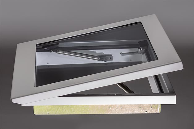

Zur Illustration

#12 Beitrag von gunther11 » 2017-08-01 13:03:31
OK... bin beruhigt... wäre ja auch zu windig.

Also auf diesem Foto sieht man, dass der Griff nur geklebt wird. Die Klebeverbindung sollte aber ausreichen. Nur doppelseitiges Klebeband... gibt es so etwas in guter Qualität?

#15 Beitrag von maxd » 2017-08-01 14:11:24
Durchs Doppelglas schrauben wäre ja auch doof. Und die Dachluken sind Rahmenlos.

kannst Du denn bei Deiner Luke erkennen, womit der Griff angeklebt ist? Wenn es Klebeband ist, würde mich Typ und Bezeichnung interessieren.
Vielleicht ist die ja auf dem Ersatzteil von Ernst zu erkennen...

#17 Beitrag von maxd » 2017-08-01 14:56:11
tichyx hat geschrieben:Hallo Max,
Nee.
Am Griff bekomme ich den Fingernagel zwischen Plastikplatte und Glasscheibe.
An der Gasdruckfeder nicht. Da sieht man auch das händisch eine schwarze Masse aufgetragen ist.
Das kann aber auch Tuning vom Aufbau Hersteller sein, die Arbeiten solche Sachen gerne mal nach.
Die Scheiben sind von oben an den entsprechenden Stellen schwarz bedruckt, vermutlich um UV Probleme zu verhindern. Da kann man nichts erkennen.
