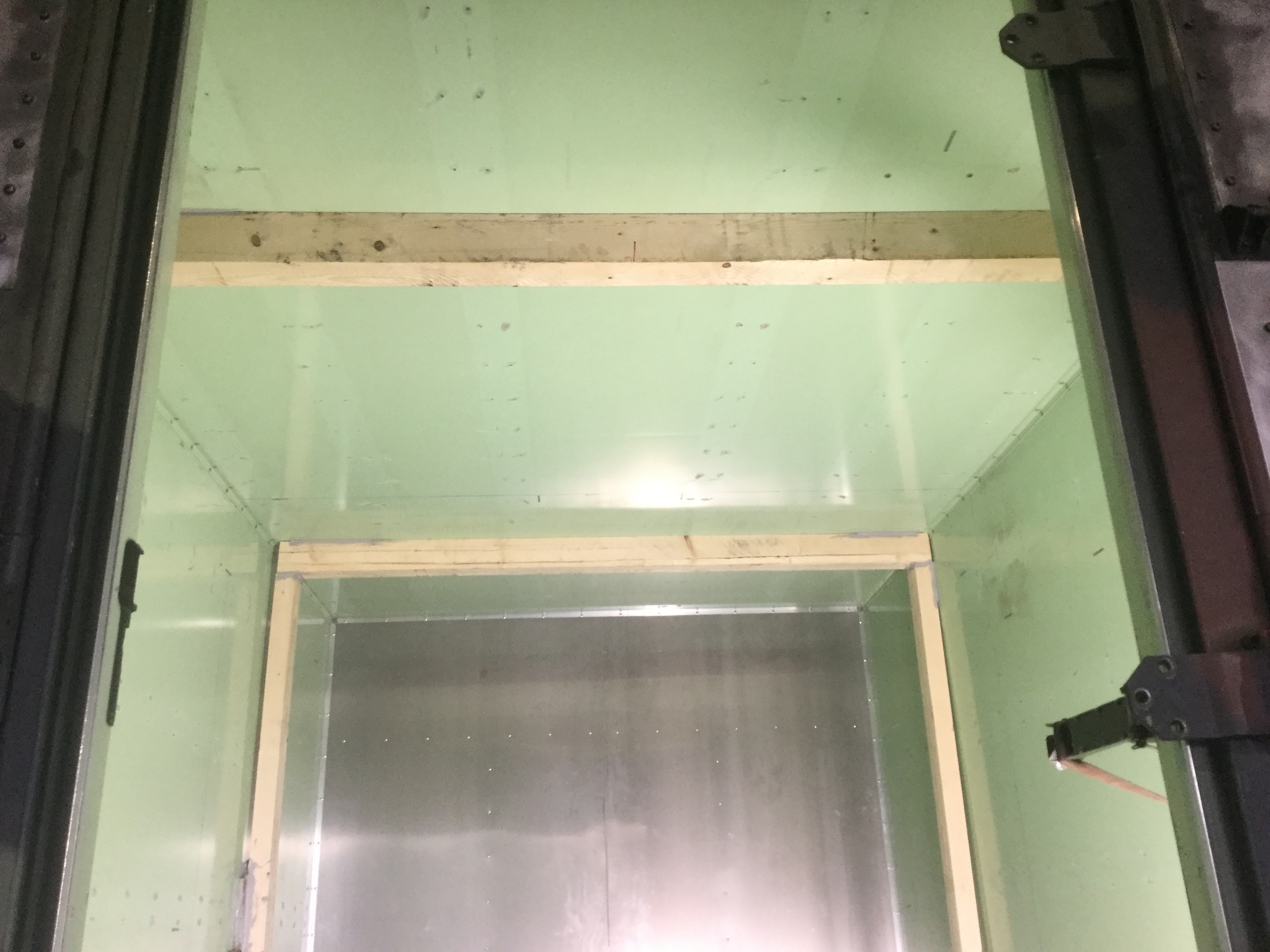

da mir der FM2 nicht stabil genug erscheint habe ich noch ein paar Balken zur steigerung der Stabilität montiert . Nun zur Kernfrage: Womit kann man die freien Flächen im Fachwerk sinnvollerweise Isolieren? Auf das Fachwerk kommt dann Vertäfelung an der Decke und an den Wänden wird es , wegen dem Wohnklima , Fermacell.

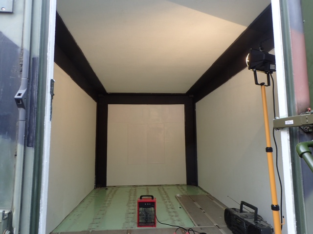

ich haben meinen mit X-trem Isolator® in den Ecken an Decke und Boden mit je ca: 28 cm Breite Isoliert.
Würth Sprühkleber und rauf damit - hält bombenfest.
Bin kein Winterfahrer --- manche haben auch vollflächig mit X-trem Isolator® ausgekleidet und dann eine Platte drauf geklebt.
An sich ist der Shelter aber schon gut isoliert und die Schwachstellen sind die Ecken.....
Viel Erfolg!

1.Was erscheint dir nicht stabil genug?
Der shelter ????
Was hast du vor???
2. styrodur
3. Raumklima klappt nur wenn Feuchtigkeit raus kann.
Je mehr Feuchtigkeitsspeicher man einbaut
Um so schwerer wird es
Der shelter ????
Was hast du vor???
2. styrodur

Holz darf nicht diffusionsdicht verbaut werden. Da der Shelter nach aussen diffusiondicht ist, muss die Verkleidung nach innen diffusionsoffen sein. Damit hast du dann aber keineswegs eine Kondesation hinter der Verkleidung ausgeschlossen, und noch schlimmer, dein Holz wird feucht.

Wieviel cm Daemmung koennen eingebracht werden? Wie sieht der weitere Aufbau genau aus? Fachwerk, Lattung und Verkleidung? Oder im Wandbereich zur flaechigen Aussteifung eine bsp. 12 mm OSB Platte. Darauf dann Fermacell, wichtig, nicht schrauben, besser klammern. Verringert die Rissbildung an den Stossfugen.
Ich koennte mir eine Daemmung aus Zellulose vorstellen. Mit dem richtigen Druck eingeblasen. Es gibt zugelassene Systeme um nach aussen gegen dampfdichte Oberflächen zu arbeiten. Hat sich bei mir über viele Jahre in der Praxis bewährt, im Hausbau. Alternativ auch Zellulose oder Holzfaserplatten. Gibt besseres Raumklima und besseren sommerlichen Wärmeschutz.
Nur mal so zur Anregung
Gruß Jens

leider kann man auf Deinem Foto nicht sehen, ob die seitlichen Kanthölzer bis auf den Boden gehen. Hier im Forum habe ich mal gelesen, dass man beim FM2 Shelter keine Holzteile (z.B. Trennwände) vom Boden bis zur Decke laufen lassen soll, weil der Shelter je nach Temperatur "schrumpft" oder "wächst". Eine feste Holzverbindung macht diese Änderungen nicht mit (bleibt also stehen, wenn der Shelter kleiner wird) und kann so das Dach bzw. den Boden beschädigen. Ob das stimmt weiß ich nicht, klingt aber möglich.
Horst
Horst

Oli, ich würde Bitumenschwerschicht mit Kaltanstrich verkleben, in der Stärke des Fachwerks.
- Beiträge: 24916
Re: FM2 womit nachisolieren?
... damit wäre zumindestens die wasserdampfdifussionsdichte Schicht an der richtigen Stelle ...Buclarisa hat geschrieben:Oli, ich würde Bitumenschwerschicht mit Kaltanstrich verkleben, in der Stärke des Fachwerks.
... und gemütlicher als das unsägliche Aquariumgrün wirkt es sicher auch ...
