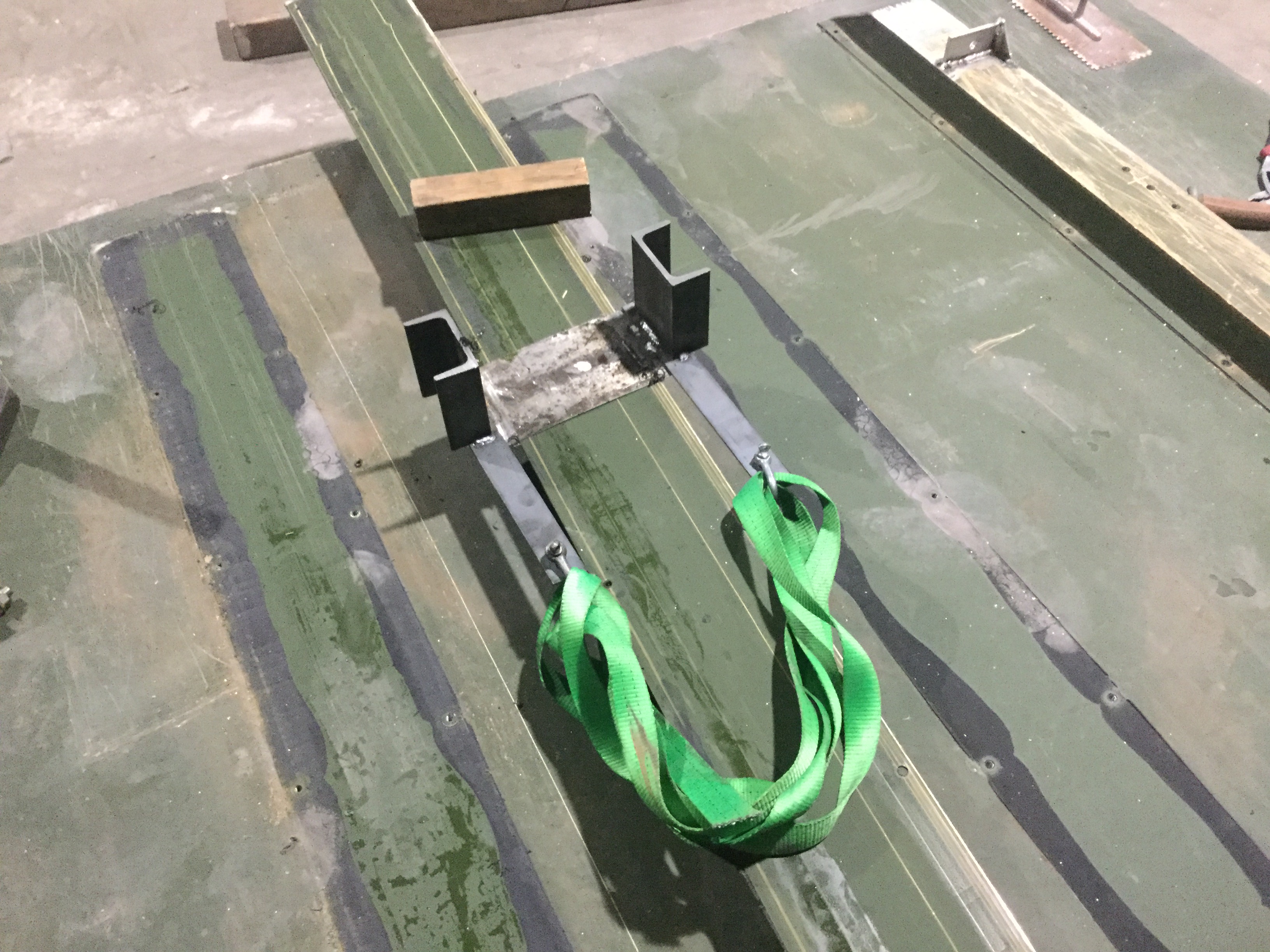

#1 Beitrag von OliverM » 2017-06-07 16:02:08
.......... geht ganz einfach ohne das Sandwich zu zerstören.

Die Kufen haben wir ähnlich entfernt, nur hatten wir anstelle einer Winde, nen LKW,
davor gespannt :D

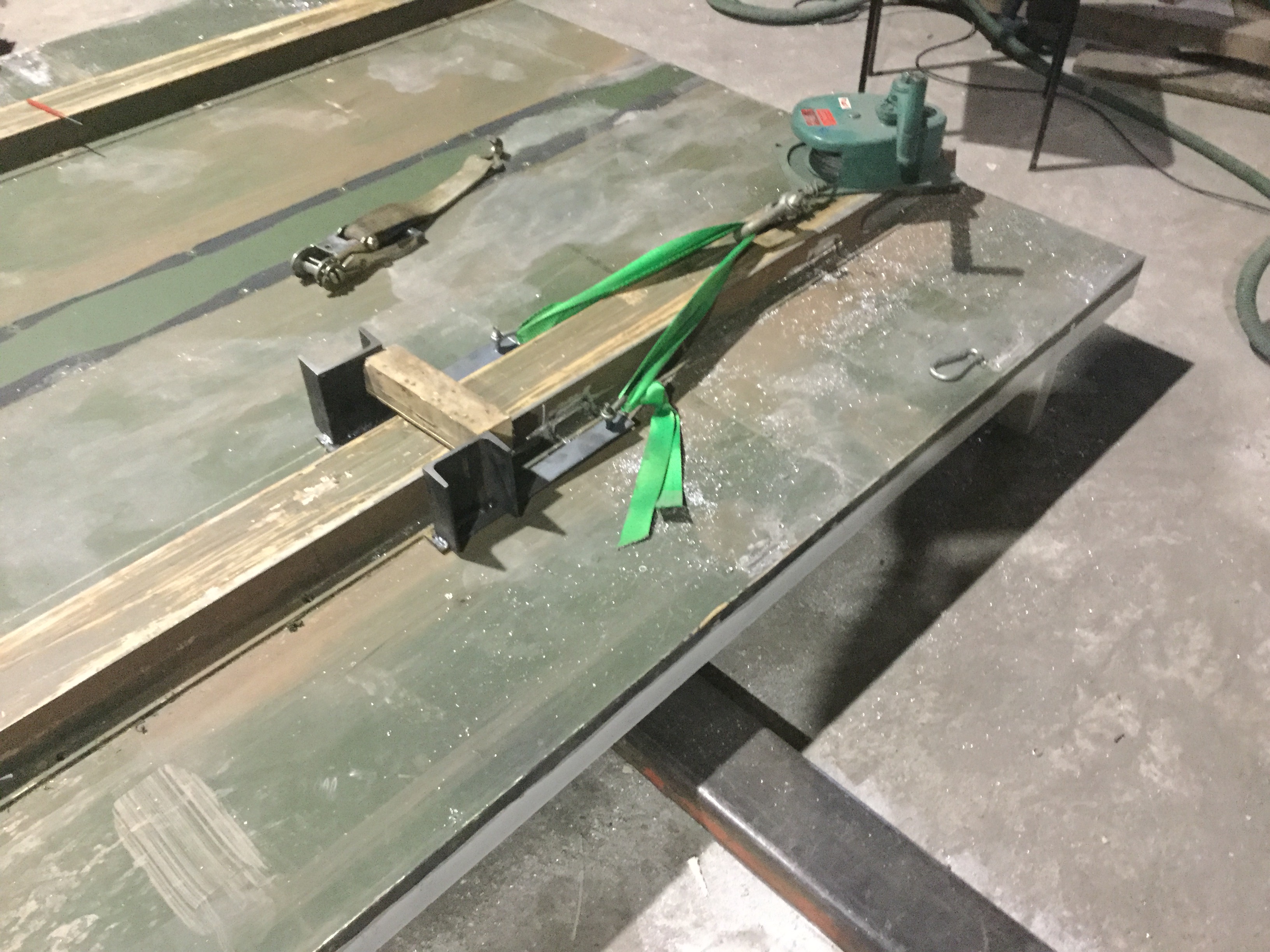

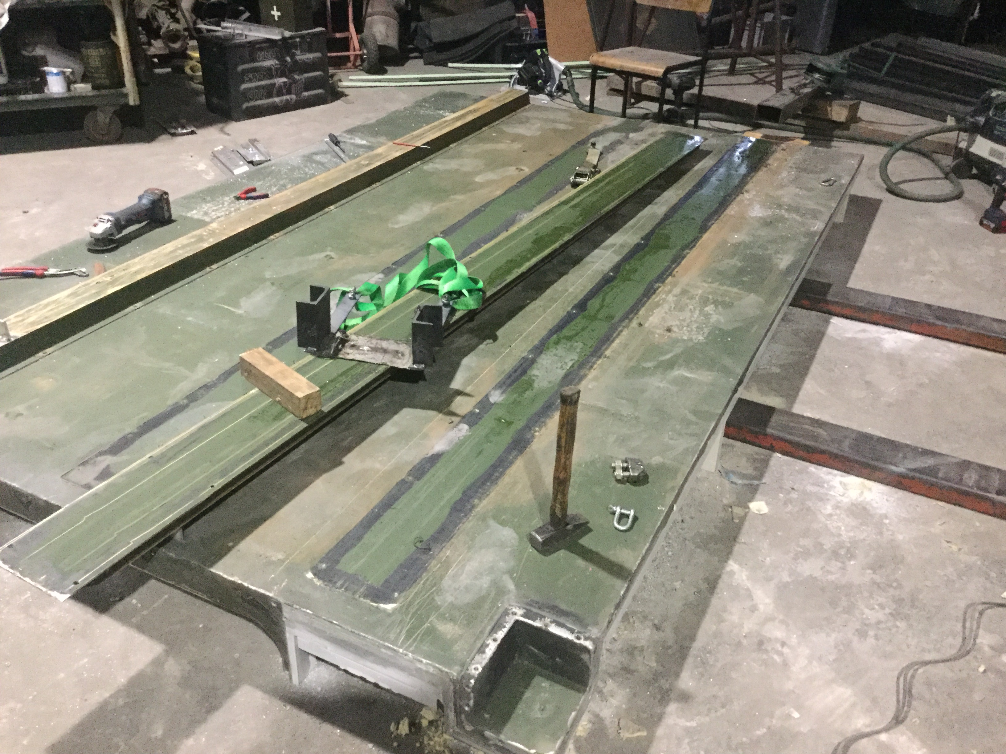

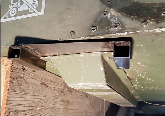

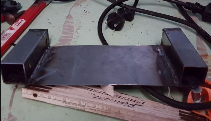

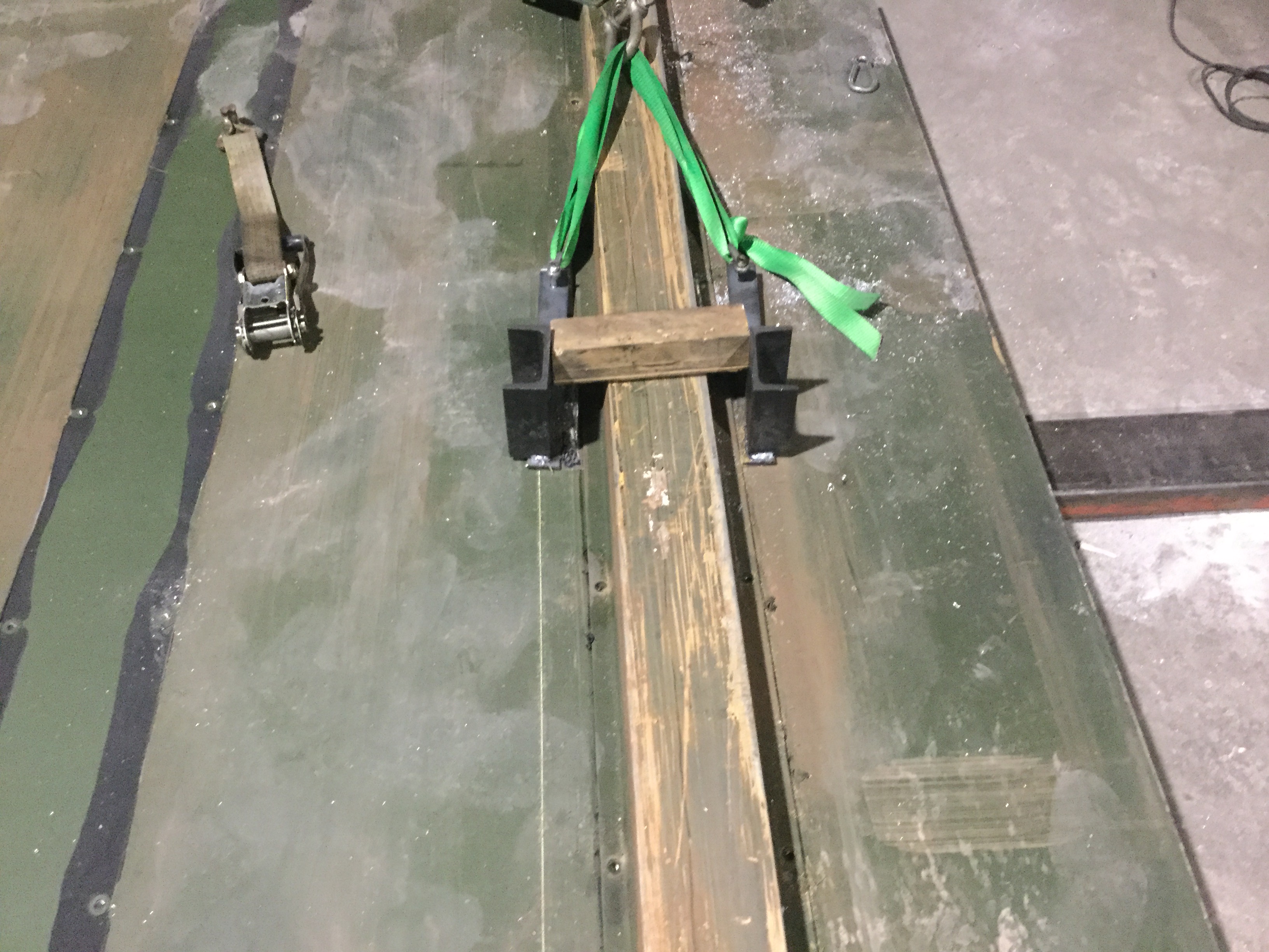

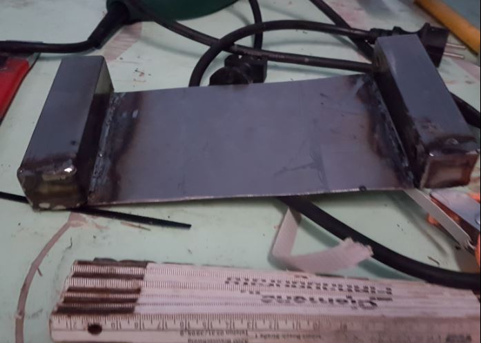

Bei uns stand auch die Kufenentfernung seit einiger Zeit auf dem Plan. Nach einigen frustrierenden Fehlversuchen hab ich mich an Olivers Plan orientiert und ein eigenes "Gerät" aus Stahlblech(0,8) und Vierkantstahlrohr 30mm zusammengeschweißt.
Dafür das das erst mein 2. Schweißprojekt nach dem Hobbyschweißkurs war, ist es nicht so schlecht gelungen.(zumindest haben die Nähte gehalten).
Fast geschafft.JPG (30.15 KiB) 4297 mal betrachtet
Und ab.JPG (34.81 KiB) 4297 mal betrachtet

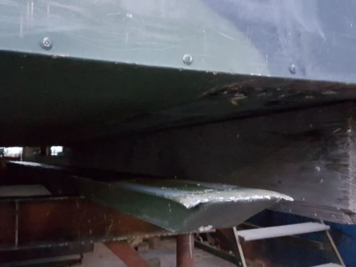

Erst hatten wir(wie bereits einige andere hier aus dem Forum) versucht das Gerät mit zwei Boschhämmern vorwärts zu treiben. Dafür war die Konstruktion aber zu schwach ausgelegt. Also war Handarbeit mit dem Fäustel angesagt.
Aber: Endlich die erste Kufe geschafft! :rock: :rock: :rock:
