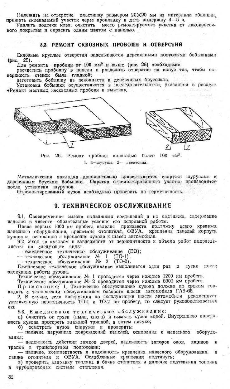

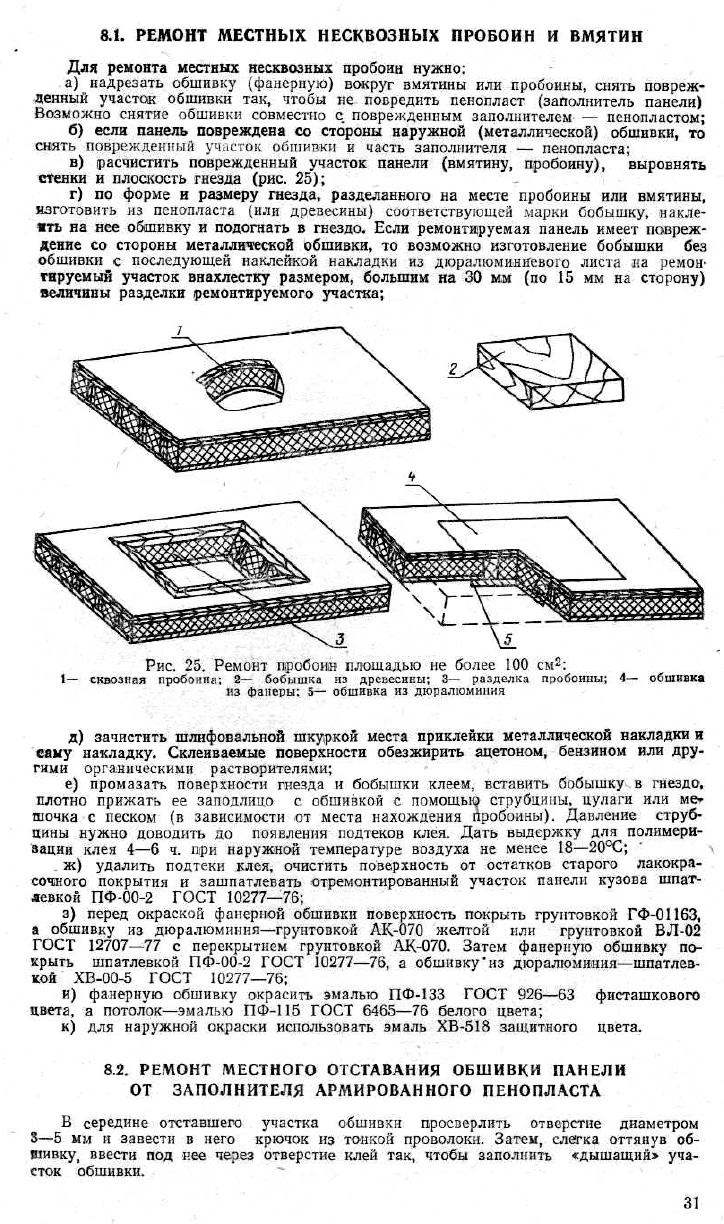

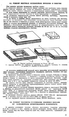

Wie es geht ist ausführlich im russischen Handbuch zum Koffer beschrieben. Leider kann ich kein russisch, aber irgendjemand hier wird schon weiterhelfen können:

Hallo Pirx,
ersmal vielen Dank für die scans!
Falls jemand da etwas rauslesen kann, würde ich mich sehr freuen!
Beste Grüße und Danke!

Guten Abend,
der russischen Sprache bin ich leider nicht mächtig, Anhand der Bilder sieht es aus wie im Reparaturhandbuch des CaravanIndustrieverband beschrieben.Blech heraustrennen. Ansatzsetellen verstärken, Holz mit mindestens 30mm Überlappung ins Sandwich einsetzen usw.
Gruß Andy

also ich habe Reparaturanleitung durchgelesen die ist schon ziemlich veraltet.
Für Reparaturen punktuelle Beschädigung Verkleidung einschneiden ihm Umkreis nicht größer als 100 cm2 dabei drauf achten das styropor nicht beschädigt wird,
wenn es beschädigt ist raus trennen und ersetzen, stelle reinigen ,neu Verkleidung muss größer sein ca 30mm also überlappend Kleben
also ich bin kein übersetzter zwei Seiten zur übersetzen würde ziemlich lange dauern
mfg Valeri

Hallo Valeri,
vielen Dank! Also habe die Kollegen ein Alublech von außen drübergeklebt und dann das Sandwich wieder aufgebaut..
Passt für mich. Bleche bekomme ich morgen (:
