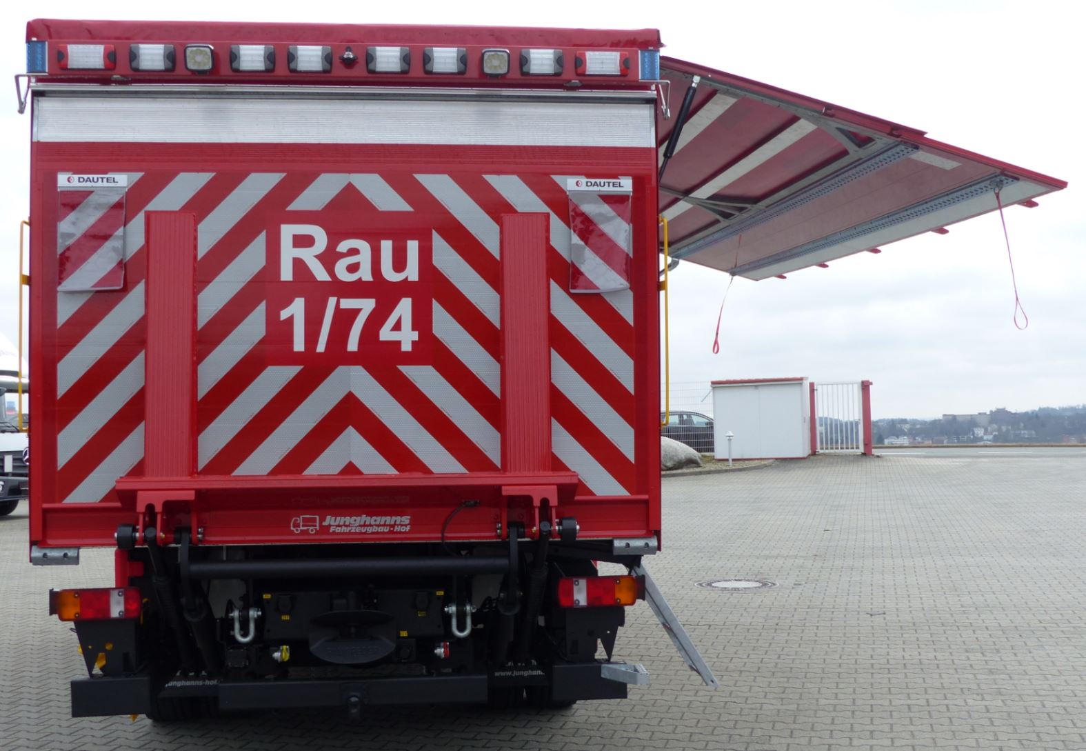

So als Gedankenanstoß:
Hier ein Bild einer Feuerwehr, die die komplette seitliche Ladebordwand inkl. Plane nach oben klappen und so dann als Regenschutz nutzen wollte. Ziel war es, dass die Feuerwehrleute ihren (kontaminierten) Chemieschutzanzug außerhalb des Fahrzeugs aber vom Regen geschützt ausziehen können. Andere Feuerwehren bauen hierfür extra Zelte auf.
In dem Stil könnte ich mir auch einen Markisenersatz vorstellen. Herausforderungen: Durchbiegung der Konstruktion, Auslegung Gasdruckdämpfer (Heben und Schließen!) Unterbringung der gesamten Kipp-/Hebelmechanik außen an der Kofferwand unter Berücksichtigung der max. Fahrzeugbreite.
SD
SD

das ist ja im Prinzip das was fast jeder fahrbare Verkaufstand auf dem Wochenmarkt hat, Seite hochklappen als Überdachstonedigger hat geschrieben:So als Gedankenanstoß:
SD
- Beiträge: 1073
Re: Markisenvergleich
Mag sein, nur mit dem Unterschied, dass
1. die rechte Fahrzeugansicht von außen genauso aussehen sollte wie die linke
2. Wegen der Ladungssicherung (und der Ansicht) daher mit Bordwandprofilen und Bordwandverriegelungen gearbeitet werden musste
3. Die Dämpfer im geschlossenen Zustand nicht in das Fahrzeuginnere ragen durften, sich also in den Seitenrungen versenken mussten, da die Innenbreite nicht beeinträchtigt werden durfte.
Daher: Das geschulte Auge erkennt, dass die Dämpfer relativ kurz angelenkt sind und daher eine extrem große Kraft benötigen um das Gewicht der seitlichen Bordwand überhaupt heben zu können. Längere Dämpfer wären besser gewesen, waren aber aus Verriegelungsgründen nicht unterzubringen.
Aber egal - obwohl ich zwar jetzt eine Stoffmarkise habe, lässt mich die Idee eines mittels Gasdruckfedern zu öffnenden Festdaches nicht los. Mit einer einfachen zusätzlichen Sicherung wäre das eine vielleicht nicht orkan- aber zumindest surmsichere Lösung. Ich finde es immer ganz lustig, wie beim Aufziehen eines Gewitters der ganze Campingplatz zu rennen beginnt, damit die tolle elektrisch ausfahrbare Markise keinen Schaden nimmt. Ich durfte bei einem Nachbarn auf dem Därr-Treffen im Juni selbst miterleben, wie binnen einer Minute beim Aufziehen eines Gewitters aus Windstille Sturmböen wurden. Wären wir nicht sofort an die Arme der Fiamma gesprungen, wäre da nicht viel brauchbares übrig geblieben.
Ein weiterer Vorteil: Es stehen keine stützen im Weg herum. Ich stelle es mir so vor: Verriegelung auf, Dach über den Totpunkt herausziehen und die Dämpfer stellen es auf - fertig. Und man hat bei Regen keine Wassertaschen im Stoff und der Stoff kann in der Tasche nicht modern.
Weiterhin könnte man das ganze meiner Meinung nach so konstruieren, dass man keine wahnsinnig schwierig zu beschaffenden Alu-Druckkgussteile als Ersatzteil braucht.
mal sehen - irgenwann wenn mir mal wieder langweilig ist...

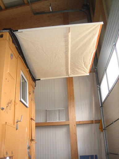

Nur mal so als Gedankenspiel, wenn man schon etwas konstruieren möchte:
Anstatt eines seitlich aufstellbaren Daches, welches im geschlossenen Zustand sämtliche Fenster, Klappen und Türen verdeckt, könnte man doch auch ein ausziehbares Tropendach auf dem Koffer platzieren. Mehr als ein paar Schwerlastauszüge und ein wenig Hirnschmalz für die Verriegelungs-/Auszugsmechanik braucht es dabei doch nicht. Dagegen spricht lediglich, dass die Dachluken verdeckt wären, aber auch dafür sollte sich eine Lösung finden lassen.
BTW: Wir sind mit der keep-it-simple-Lösung (3,60mx3,60m Kookaburra-Segel an aufgeklebten Airline-Schienen) sehr zufrieden.

Dann wäre es halt recht hoch. Auch wie beim Feuerwehrbild wäre es recht hoch.
Bei mir ist die Markise unterhalb der Fenster verschraubt (ca. in 2,2 - 2,5) so dass ich mit einer Schräge noch am Ende 2m Höhe habe zum Durchlaufen. Je höher, desto nasser wird es drunter wenn ein wenig Wind dazu kommt - und ich hab eh nur eine 2,5m lange Markise.
2,2 - 2,5 m vom Boden bedeutet aber , vom Kofferboden sind es nur ca. 1,2m. Will ich dann also eine Dachfläche von sagen wir mal 2m haben, muss ich das Festdach in der Mitte nochmal teilen und faltbar machen und das Ganze so, dass das Wasser ablaufen kann.
Alles also nicht so einfach.
