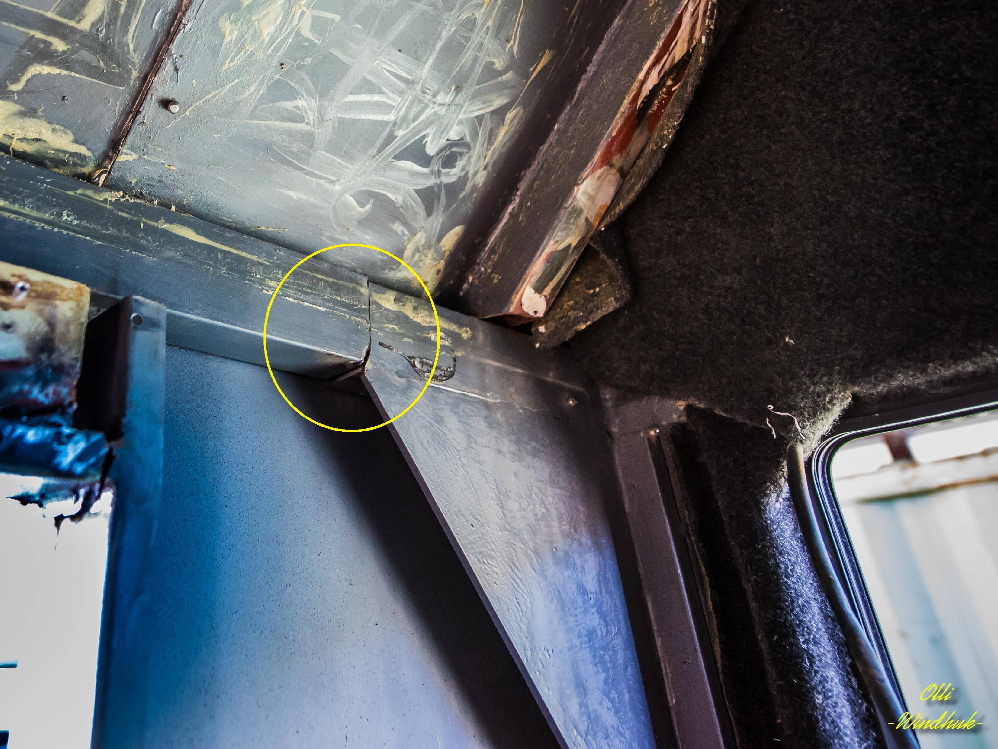

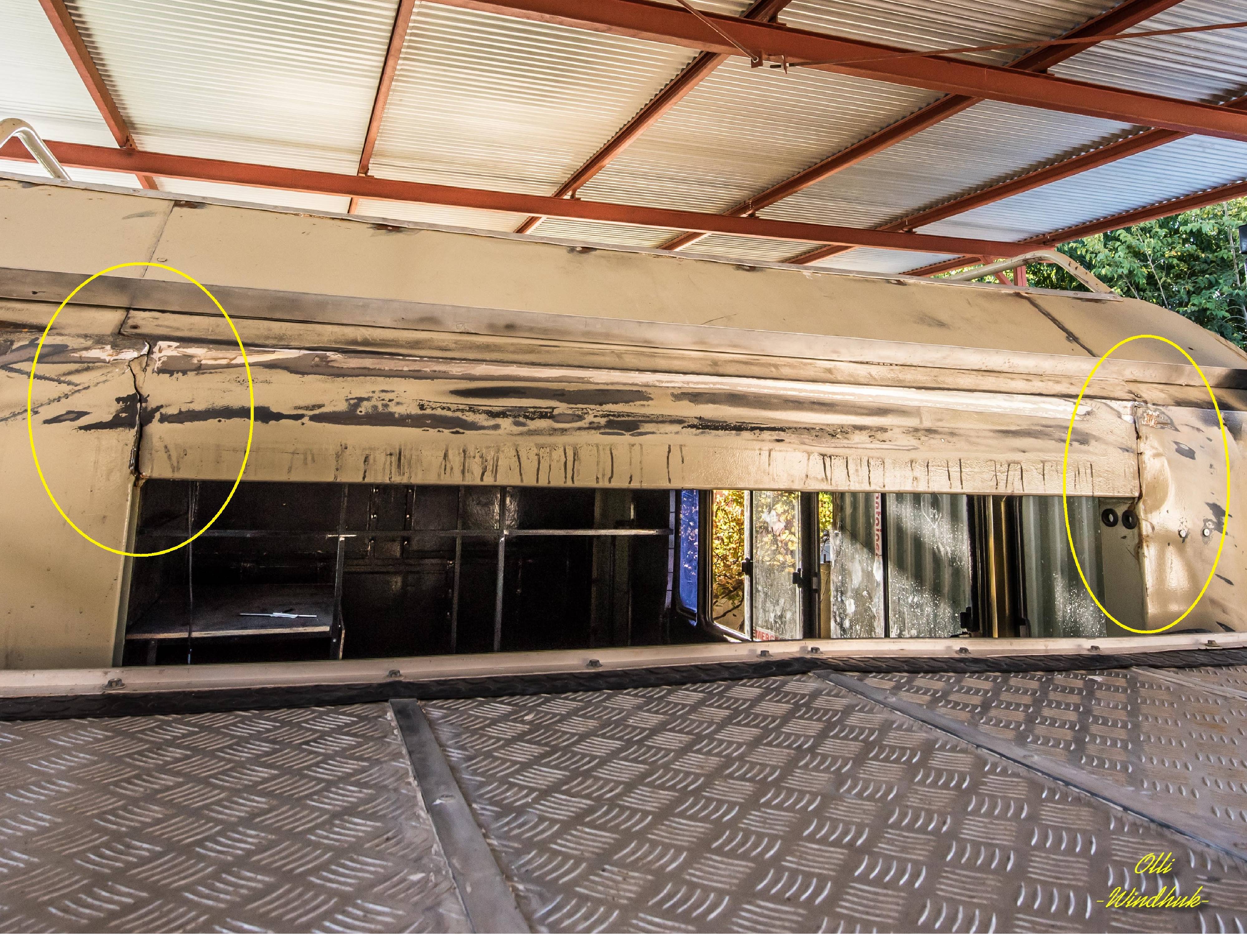

Liebe Gemeinde,
nachdem nun, nach einigen Angolatouren, auch zwei Reisen mit Mags im Kaokoland durchgeführt wurden, die sehr hohe Anforderungen an seine Verwindungsfähigkeiten stellten, http://www.allrad-lkw-gemeinschaft.de/p ... 18&t=70710 http://www.allrad-lkw-gemeinschaft.de/p ... 18&t=75079 mußte ich ihn gestern erneut von seinem Aufbau „befreien“. Während an Fahrgestell, Tankkonsolen und Fahrerkabine keinerlei Probleme auftraten, ist der Koffer (Passagierkabine) erneut an den vorderen Streben im Durchgang gerissen bzw. durchgebrochen. Bisher dachte ich, daß derartige Probleme in der schwachen Struktur der Passagierkabine lagen. Nachdem nun aber die nachträglich implantierten Verstärkungen auch gebrochen sind, liegt die Ursache ganz offensichtlich in der zu straffen Lagerung der Kabine auf dem Fahrgestell. Es herrscht ein Mangel an Federweg. Die Verwindungskräfte des Fahrgestells werden in die Passagierkabine eingeleitet. Die Materialstärke der Federn beträgt 14 mm. Der Außendurchmesser liegt bei 68 mm, während die Gesamtlänge bei 127 mm liegt. Rein rechnerisch können diese Federn theoretisch bei nur 5 Spiralen à 6mm = 30mm (!!!) Federweg machen!!! Das ist verdammt wenig!!! Mit meinen 115 kg Körpergewicht schaffe ich es nicht eine Feder auch nur minimal zusammenzupressen. Sie sind also sehr straff. Damit erscheinen mir diese Federn zu stark dimensioniert! Von den insgesamt 4 Federlagern pro Seite sind nur die vorderen 3 mit Federn bespannt. Das hinterste Lager ist als Festlager ausgerichtet.
Bisher habe ich also immer nur den Schaden repariert, jedoch nie die Ursache hierfür behoben. Meine erste Ursachenbehebung soll nun eine Verlängerung des Federweges der Kofferlagerung an den ersten beiden Federlagern links und rechts sein. Hierzu möchte ich der Einfachheit längere Federn einbauen.
Habt Ihr Empfehlungen für die Federdimensionen?
Gäbe es weitere Verbesserungsvorschläge?

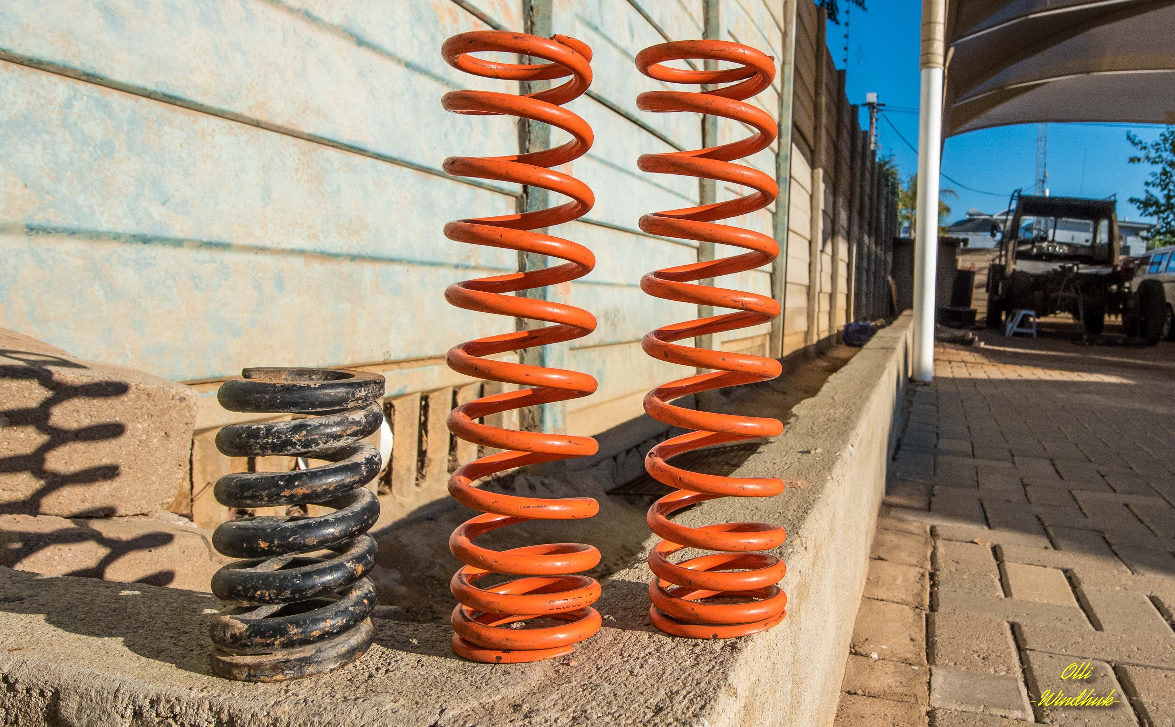

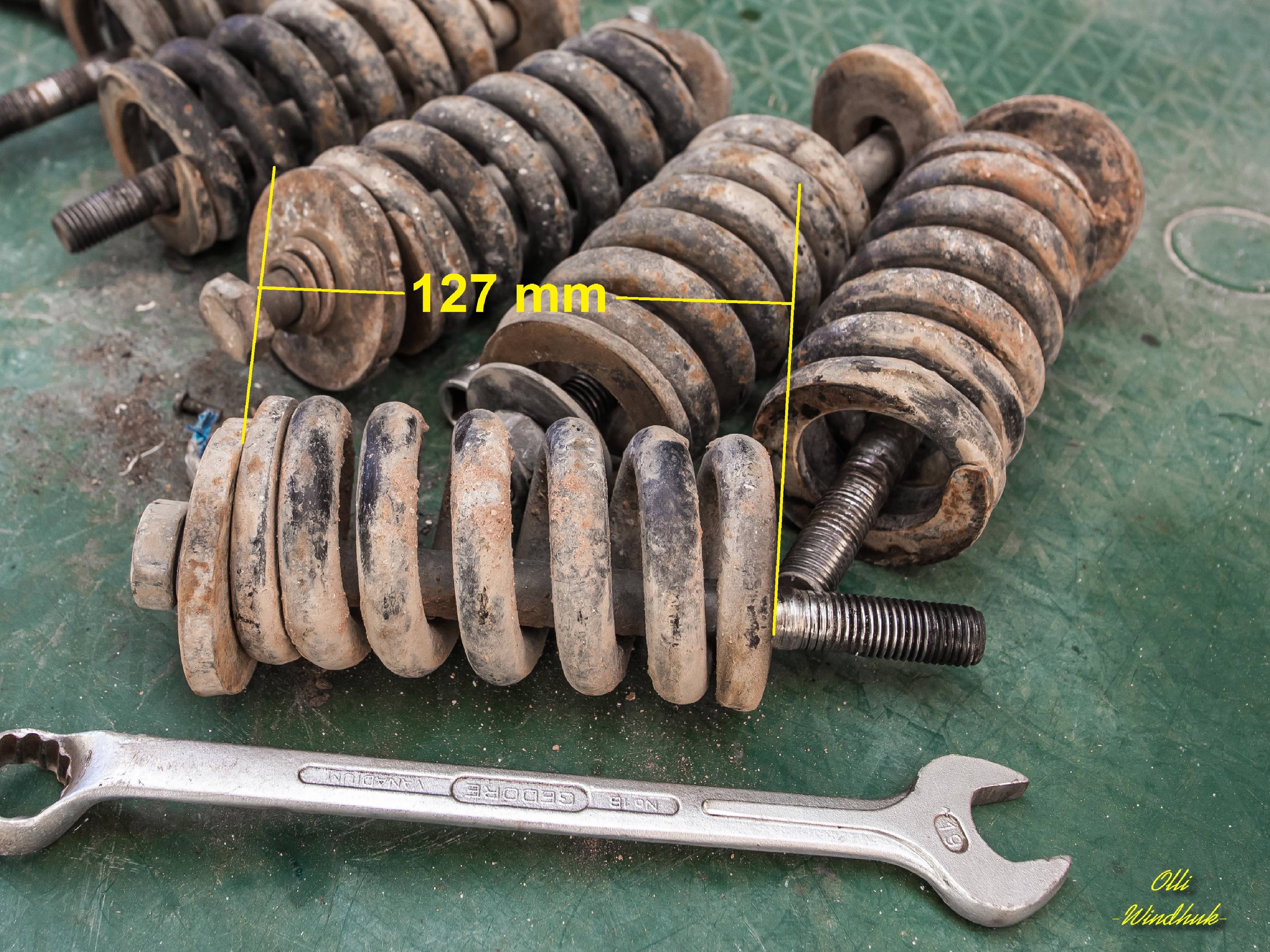

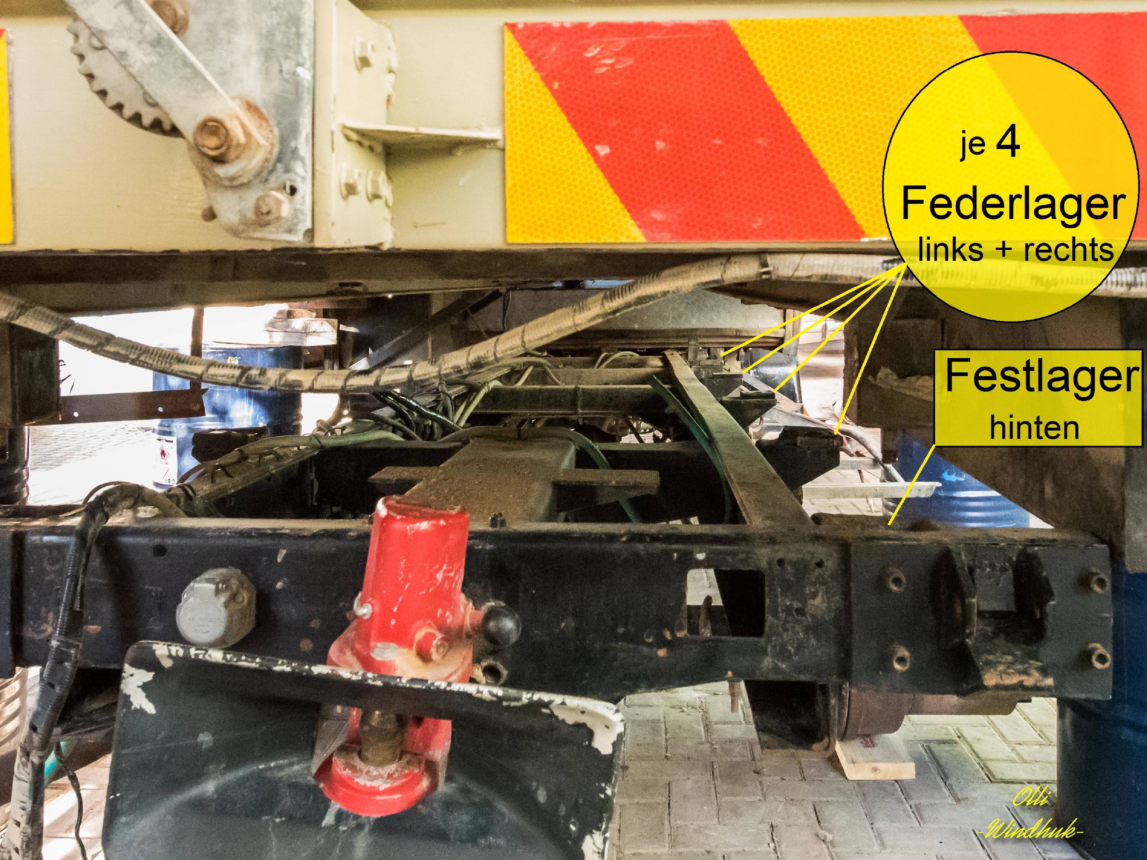

…vielen Dank für Eure Gedanken und Anregungen! Meine Fehleranalyse finde ich bestätigt:
• Im vorderen Bereich muß der Federweg verlängert werden.
Um die Verlegung des Festlagers habe ich mir schon vor Jahren Gedanken gemacht, …jedoch halte ich es wie Andy: „Nach der Hinterachse passiert mit dem Schwanzende doch nichts.“
Da ich bis auf die Unbeweglichkeit des Koffers auf dem Fahrgestell nichts weiteres an Fahrverhalten, Kippneigung oder Sicherheit zu bemängeln habe, werde ich mich nun an die tatsächliche Verlängerung des Federweges im vorderen Bereich machen.
• Das Festlager hinten bleibt.
• Von vier Federlagern pro Seite werde ich die hinteren beiden mit den kurzen (alten) Federn bestücken.
• Von den beiden vorderen Federlagern werde ich das zweite Lager zur Kabinenführung umbauen.
• Das erste, vorderste Lager wird eine längere (und weichere???) Feder erhalten.
Meine Fragen:
1. Welche Parameter sollte die neue Feder erfüllen? (Länge, Stärke, Zug- bzw. Preßvermögen)
2. Welche Vorschläge zur Realisierung der Kofferführung könntet Ihr mir machen?

Ich sach jetzt nix mehr über die bremstrommeln, beklag dich abernicht, wenn die dann kaputt sind
Also feder vorne, nicht allzustramm, die sind , wurde mir mal gesagt, dafür da, dass die schraube nicht klappert.
Natürlich soll die auch verhindern, dass der koffer auf dem rahmen tanzt. Deine federn finde ich zu stark.
Wo bekommt man da unten jetzt längere her?
Ich habe meine aus einem stabler bau, waren druckfedern, die irgendwo im stabler verbaut waren.
Schau mal nach anschlagfedern wie bei schiebetoren oder irgend welche anderen federn, die stösse abhalten sollen.
Brauchst auf jedenfall druckfedern.
Spontan fällt mir die hintere feder vom federbein eines motorrades ein
, das sind doch auch druckfedern. Ohne Dämpfer natürlich

…das ist klar, lieber Ulf! Ich beabsichtige nur an der ersten Aufhängung vor dem Festlager eine alte Feder zu verwenden. Dort gibt es kaum Federweg.
Ich bin halt in der ganzen Sache (Halterung – Lagerung – Führung) noch etwas unsicher.
In zwei Tagen wird meine Passagierkabine repariert sein. Danach geht es an die Modifizierung der Lagerungen. Von hinten nach vorne sollen die Lager wie folgt belegt werden:
Nr. 5: Festlager
Nr. 4: Federlager (alte, kurze Feder)
Nr. 3: Kofferführung
Nr. 2: Kofferführung
Nr. 1: Federlager (lange Motorradfeder)

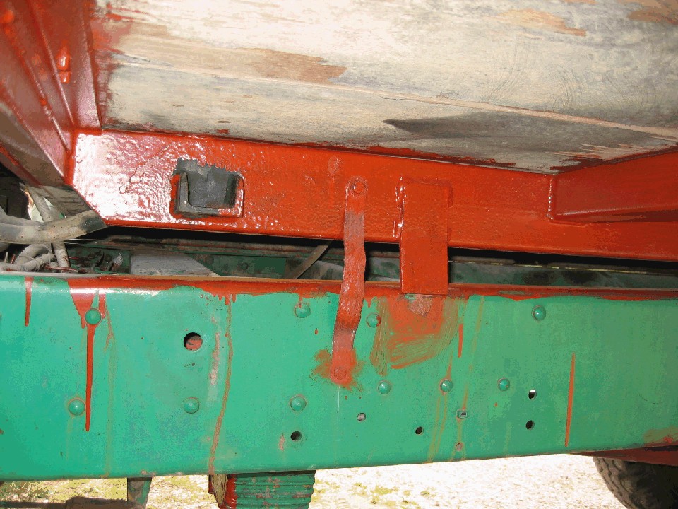

Kann jemand einmal ein Bild seiner bewährten und fehlerfrei funktionierenden (!) Kofferführung posten? Worauf sollte ich bei Planung und Konstruktion einer Führung besonders achten? Ich habe zwar schon meine Idee, möchte aber wissen, ob ich mit Euren Meinungen zum größten Teil übereinstimme.
Liebe Grüße aus der Kälte! (Ja, der Winter kommt nach Namibia!)
Olli

So siehts bei T&V aus: Bild #1, Bild #2, Bild #3, Bild #4Olli Carstens hat geschrieben:Aber nochmals: Ich benötige bitte ein paar Bildbeispiele Eurer Kofferführungen vorne an den Loslagern
Hat sich bisher auf 2 Reisen mit über 80.000km bewährt.
Uli

Bitteschön:Olli Carstens hat geschrieben:Aber nochmals: Ich benötige bitte ein paar Bildbeispiele Eurer Kofferführungen vorne an den Loslagern. Wie habt Ihr das gelöst? Ein Zapfen vom Koffer runter, der in einer Führung (größeres Rohr o.ä.) zwangsgeführt wird?
http://www.allrad-lkw-gemeinschaft.de/p ... _neu_1.jpg
http://i62.tinypic.com/2qx3qjo.jpg
Mit google in 3 Sekunden gefunden:
https://www.google.de/search?q=federlag ... 40&bih=764

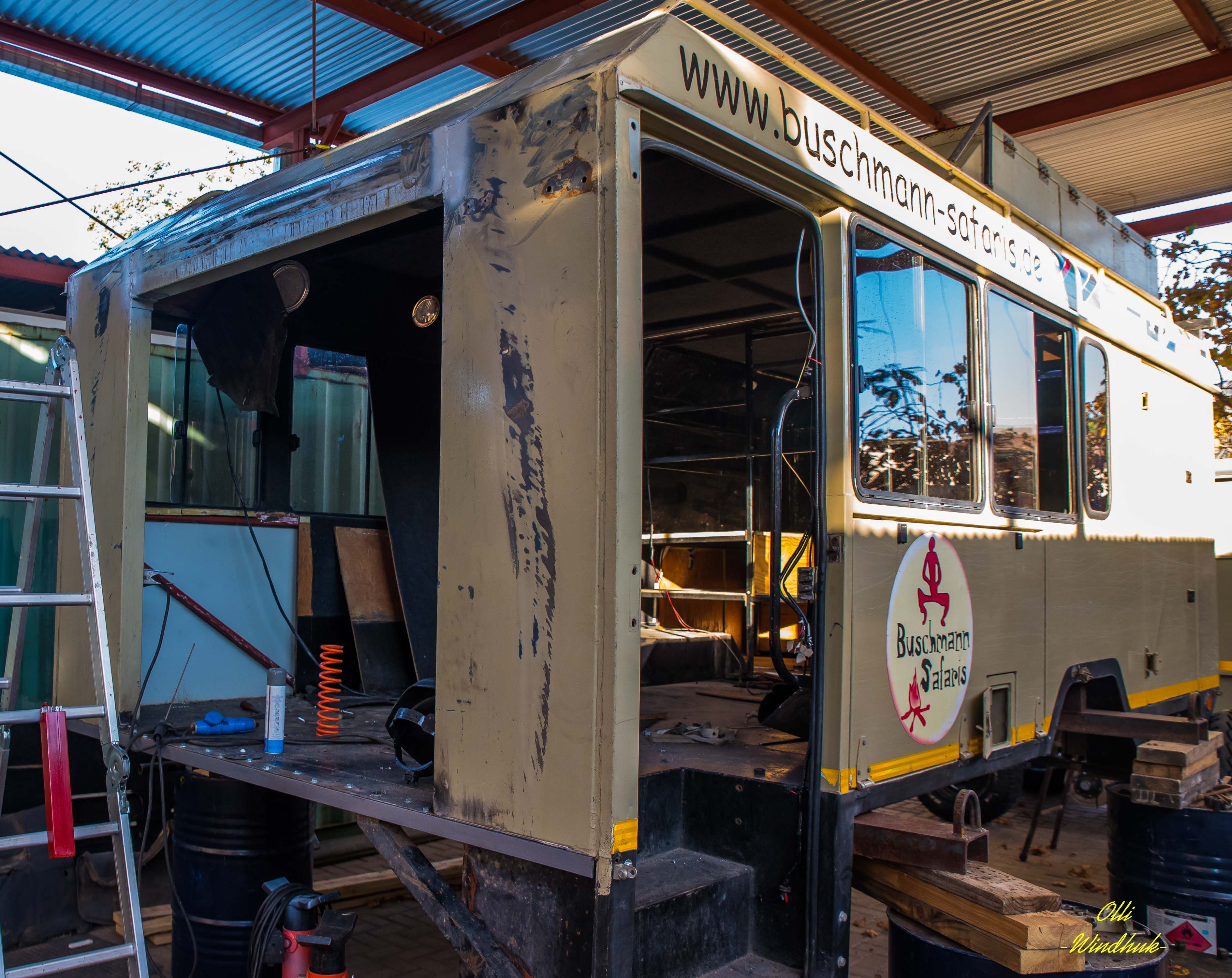

So, liebe Leute,
der Aufbau ist nun so weit repariert. Alle demolierten Streben sind durch Neuteile ersetzt, gerissene Bleche gelötet und verschmirgelt. Wir haben unten im Kabinen-(boden)rahmen nun noch Risse entdeckt, nachdem wir Dreck, Öl und Farbe weggeschliffen hatten. Das wird jetzt noch repariert. Der gesamte Boden anschließend nochmals in seiner Struktur verstärkt. Mein Mechaniker Anton hat hierfür 14 Tage Zeit. Ich muß ab übermorgen für zwei Wochen in die Wildnis, …ist das nicht blöd???
Nach meiner Rückkehr machen wir uns an die Kofferführungen am Fahrgestell heran. Werde dann diesen „Fred“ hier wieder aus dem Keller holen!
