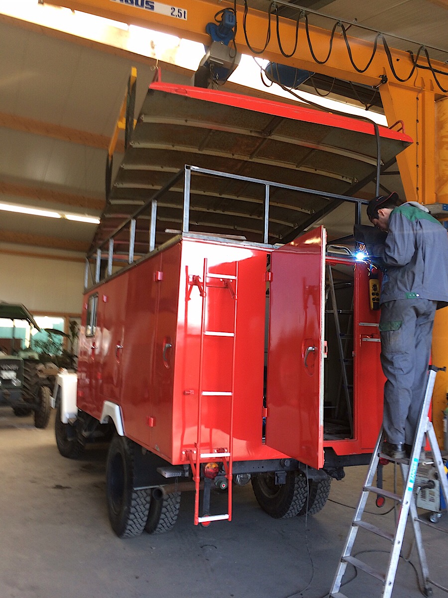

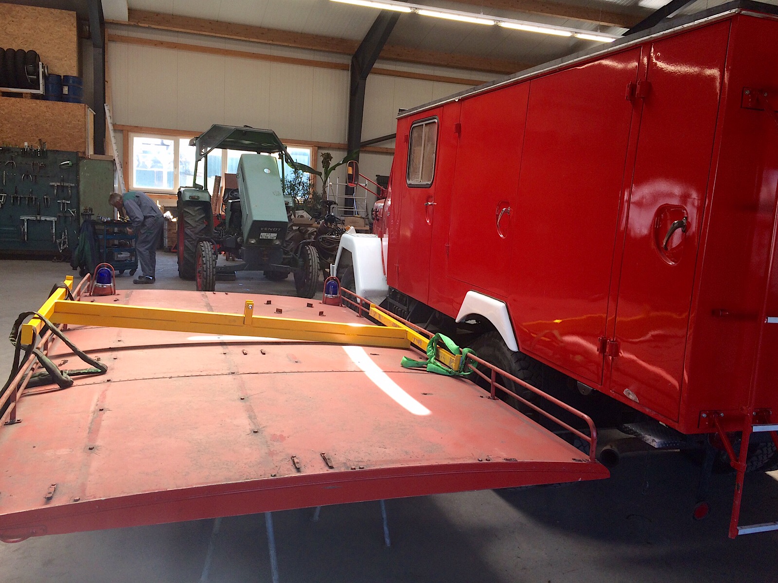

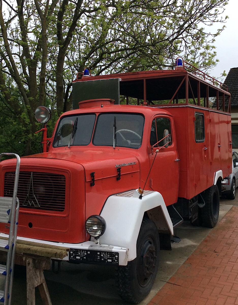

Interessant, das Dach abgeschnitten. Kann man da einfach lösen oder mit der Flex abschneiden ? Sind die Türrahmen oben noch geschlossen? Und welche Innenhöhe hast Du jetzt?

lura hat geschrieben:Interessant, das Dach abgeschnitten. Kann man da einfach lösen oder mit der Flex abschneiden ? Sind die Türrahmen oben noch geschlossen? Und welche Innenhöhe hast Du jetzt?
Das wären meine nächsten Fragen gewesen. :D
mit was hast du
das Dach abgetrennt und was für eine Höhe strebst du an?
Ich werde an meinem nächste Woche mal die Innenverkleidung entfernen dann sehr ich mehr von der Konstruktion.
Marcel

#12 Beitrag von Apfeltom » 2017-05-14 23:06:19
Moin Lura,
moin Marcel,
ja, das Dach einfach abgeschnitten mit Flex über der Aluaussenleiste. Dann bleibt das gesamte rundum laufende Rahmenrohr erhalten, also auch auch die Türrahmen.
Innehöhe bei 50 cm aufbau Zwischenhöe dann 1,98m, sodass sich bei Bodenaufbau von 5 cm ( mit Fussbodenwarmwasserheizung) ca 1,94 ergibt unter Originaldach mit 4 cm Dämmung.
Mal sehen, wie es dann aussieht.
Bilder kommen.
Grüsse aus der Elbmarsch
Thomas :happy:

#13 Beitrag von lura » 2017-05-15 5:50:48
Okay :) , danke für die Info. 194 cm Innenhöhe ist gut zum morgens gerade stehen. Dass die Türrahmen komplett erhalten bleiben ist gut, spart viel Einstellarbeit. :rock: Viel Spaß weiter beim umbauen.

Heute erstes Blech dran.
Bild kommt.

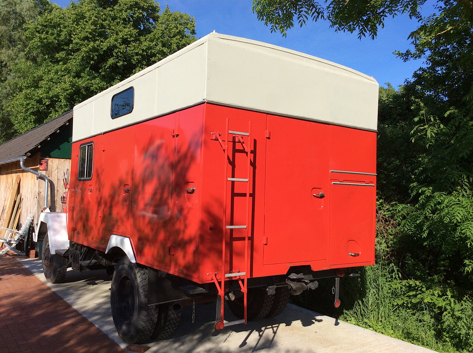

Apfeltom
Beiträge: 2473
Re: aufstehen...

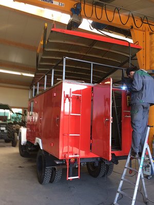

#18 Beitrag von Apfeltom » 2017-05-16 14:16:30
erstes 2 mm Alublech dran.

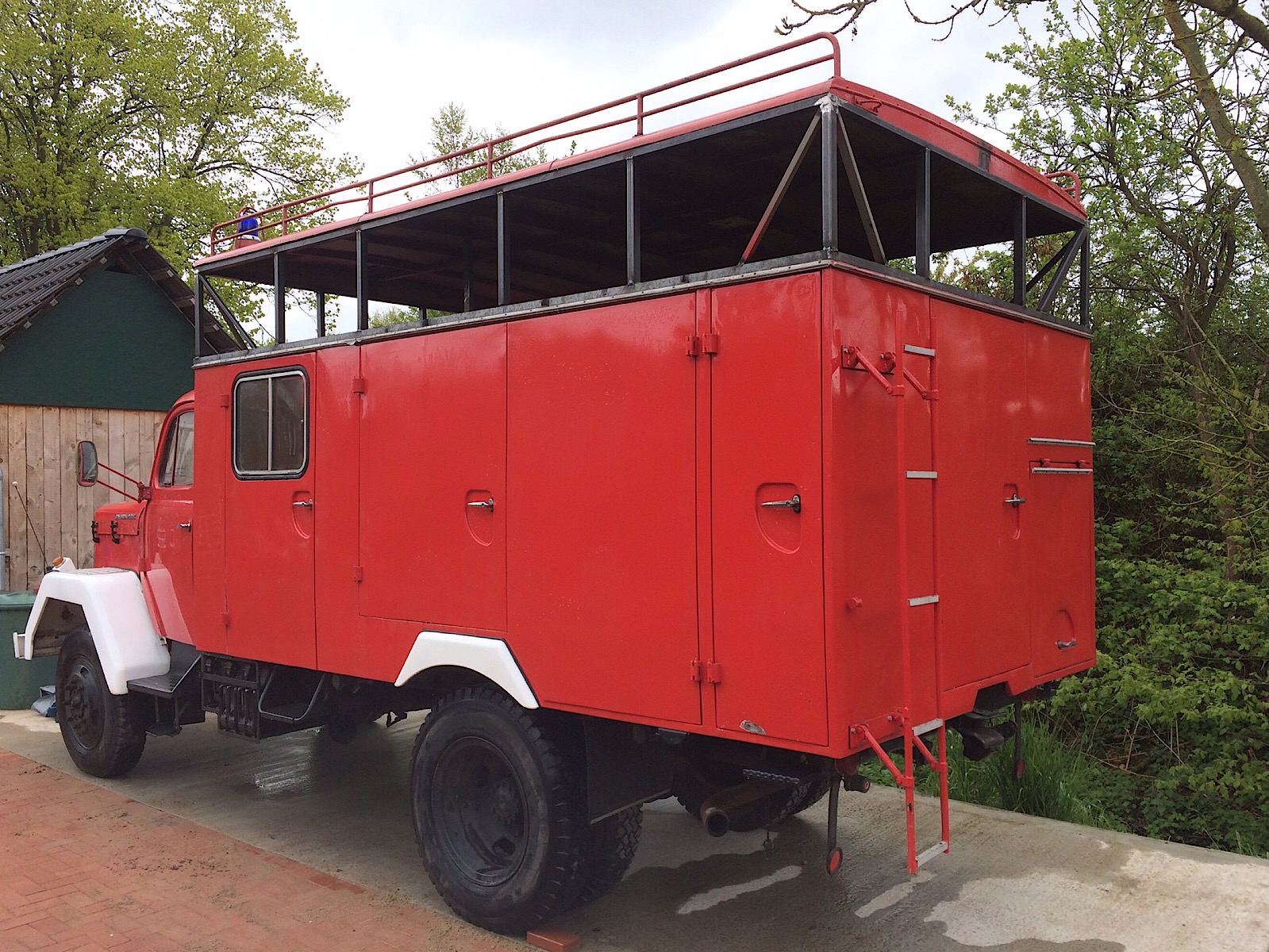

#21 Beitrag von Apfeltom » 2017-06-09 23:59:38
alles im Vorlack :D
356 5 mm Popnieten verpoppt.
10 Kartuschen Bison Kleber.
Beste Grüsse
Thomas

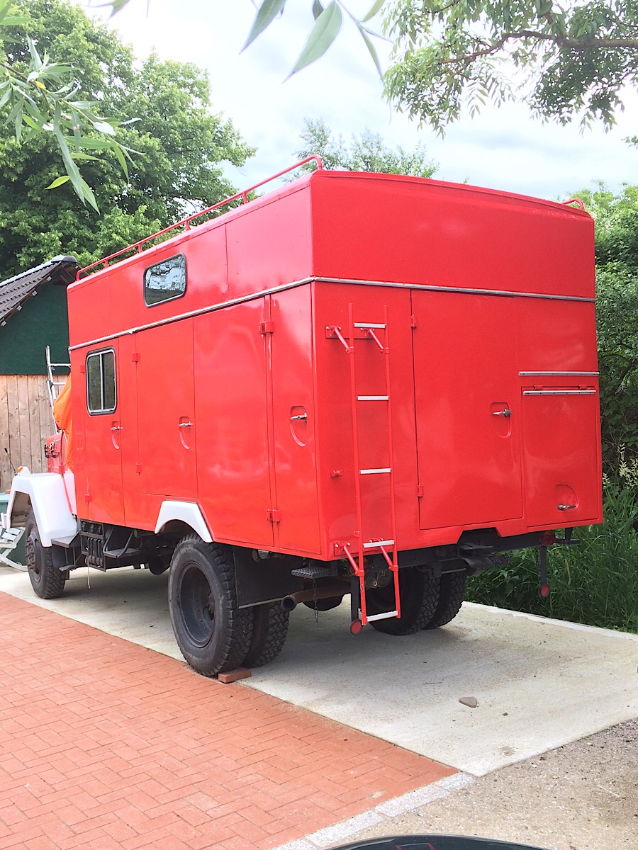

#24 Beitrag von Apfeltom » 2017-06-15 16:55:06
alles im Lack.
Erstklassige Wahl: Imparat Ionex als Grundierung auch auf Alu und Wilkens Superyachtlack
Beste Grüsse
Thomas :idee:

#25 Beitrag von CU478 » 2017-06-26 8:34:42
Klasse! Sieht aus wie original - Top!
Apfeltom
Beiträge: 2473
Re: aufstehen...
#26 Beitrag von Apfeltom » 2017-06-30 9:10:49
Danke :D
aber wenn du dir die hintere obere Nietkante anschaust, ist die 8 mm " Schrägbördelung" gut zu sehen...
Da war der neue Viekantrohrrahmen n bischen ausm Lot... :bored:
Nobody is perfect :wack:
Beste Grüsse Thomas

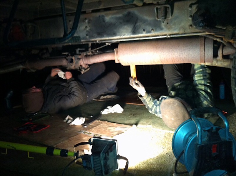

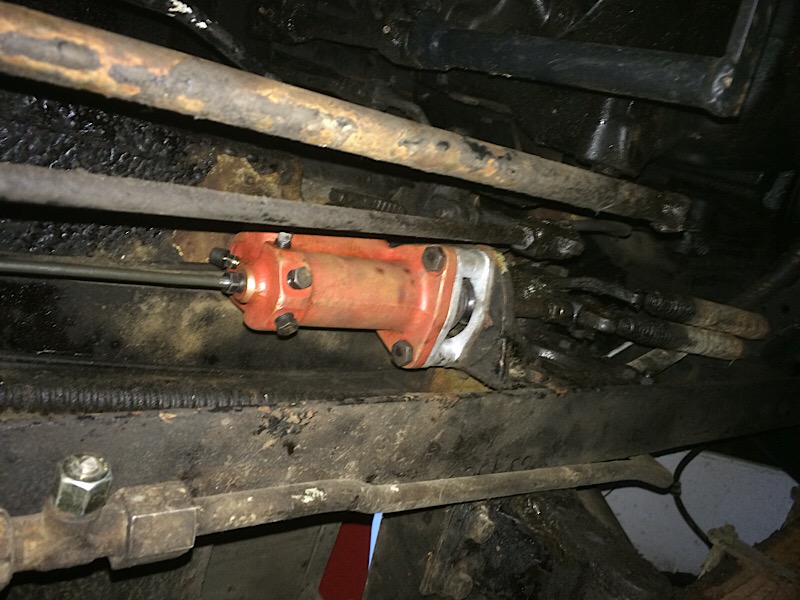

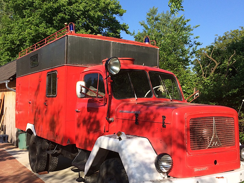

#29 Beitrag von Apfeltom » 2017-11-18 11:21:19
Moin zusammen,
endlich ein deutliches Stück weitergekommen mit dem schönen Roten—
und neuen HBZ drin.<br />Jetzt noch das Führerhaus aufhübschen und dann — endlich — nach 10 Jahren wieder zum TÜV..<br />Time will tell.<br />Cheers<br />Thomas
und neuen HBZ drin.
Time will tell.
Cheers
Thomas

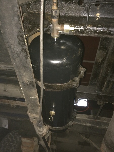

neuer Drucktank weil Rost im alten 1 cm dick... also auch neuer Luftfilter..

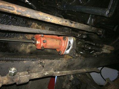

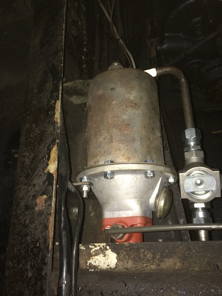

neues Hydrair mit allen Leitungen...
tagelang mit den warmen Sachen draussen unterm LKW....
