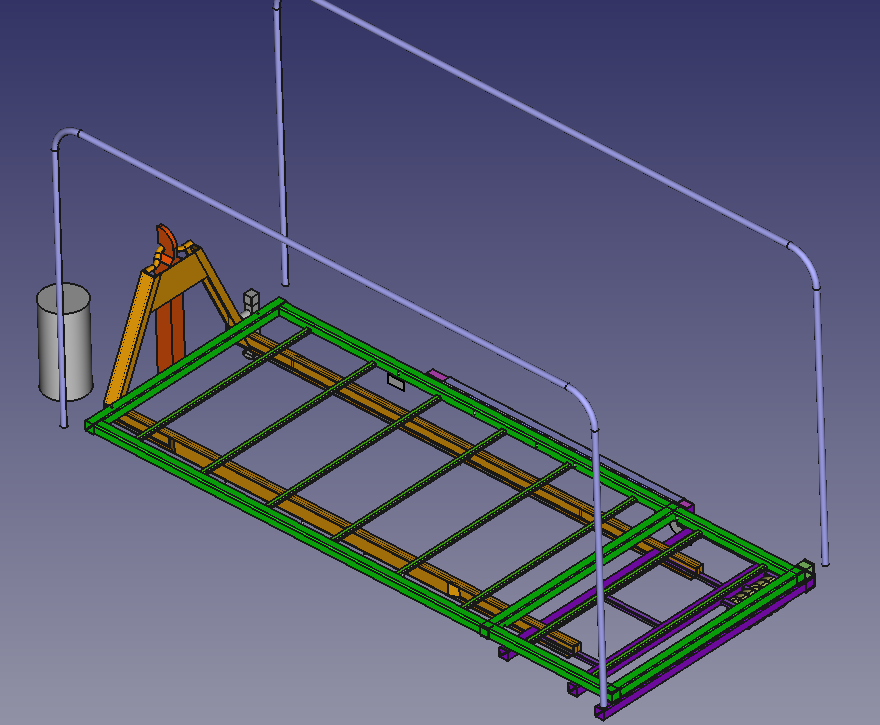

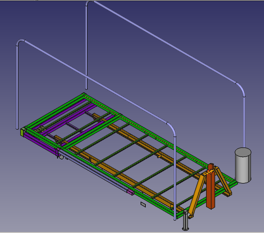

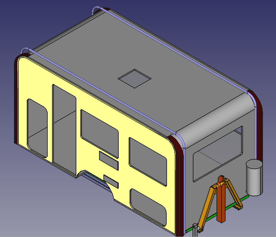

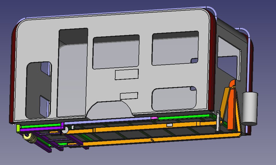

Hi, ich bastle mir grad einen Knaus Deseo (Eiffelland LKK400) auf ein Abrollerrahmen.
Das ist Teil meines LKW-Konzeptes
Der Fuso 6C18 hat ja genug Reserve was die Zuladung angeht, ja und er steht hinten wegen der 4,20m etwas über die 3,5m Ladefläche raus.
Dokumentiert wird's soweit ich dazukomme hier:
http://fuso.kuemmerazhofen.de/index.php?id=79&L=1
Das Problem mit der "Astsicherheit" versuche ich mit dem umlaufenden Rohr etwas zu verbessern.
Von der Optik her denke ich dass eigentlich nur so was eckiges wie der Deseo taugt und mit dem Laster dann gut aussehen kann.
In den alten Radläufen wohnt später dann eine Stauklappe
Und über den Plasikrahmen (hier rot) verschwindet der Abrollehaken (orange) fast komplett von der Seite.
Der Gaskasten muss umziehen
Einzig gefährlich dürfte das "Aufhaken" für das vordere Fenster werden ;) Dafür muss mir noch was einfallen.
Eine Mulde ist jedenfalls in 1 Minute aufgezogen oder abgestellt ;) - Schneller gehts nur bei Verlust bei 80 auf der Autobahn .....
Gruß Daniel
