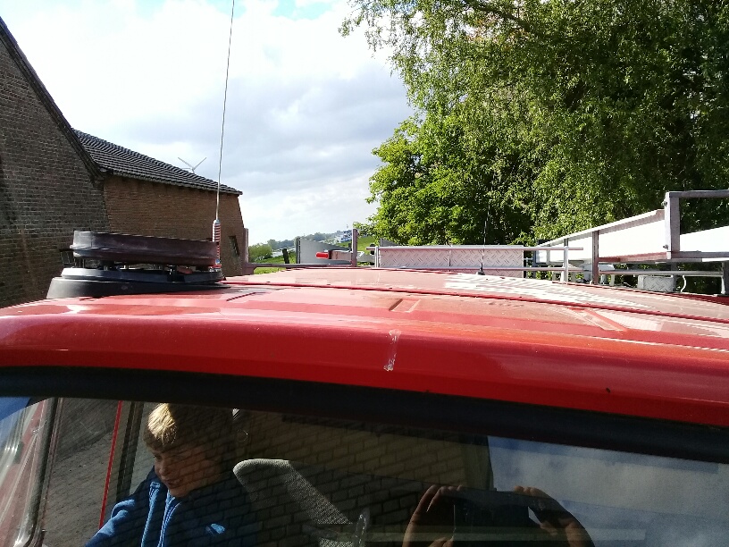

ich habe veruscht es nachzumessen, bei dieser schäglage, die ungefähr 75cm entspricht:

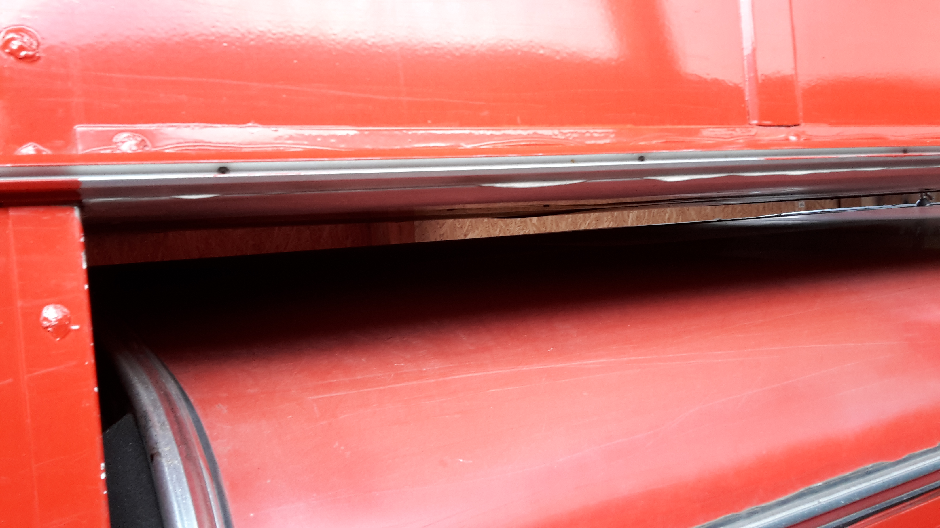

sieht es auf dem dach so aus:

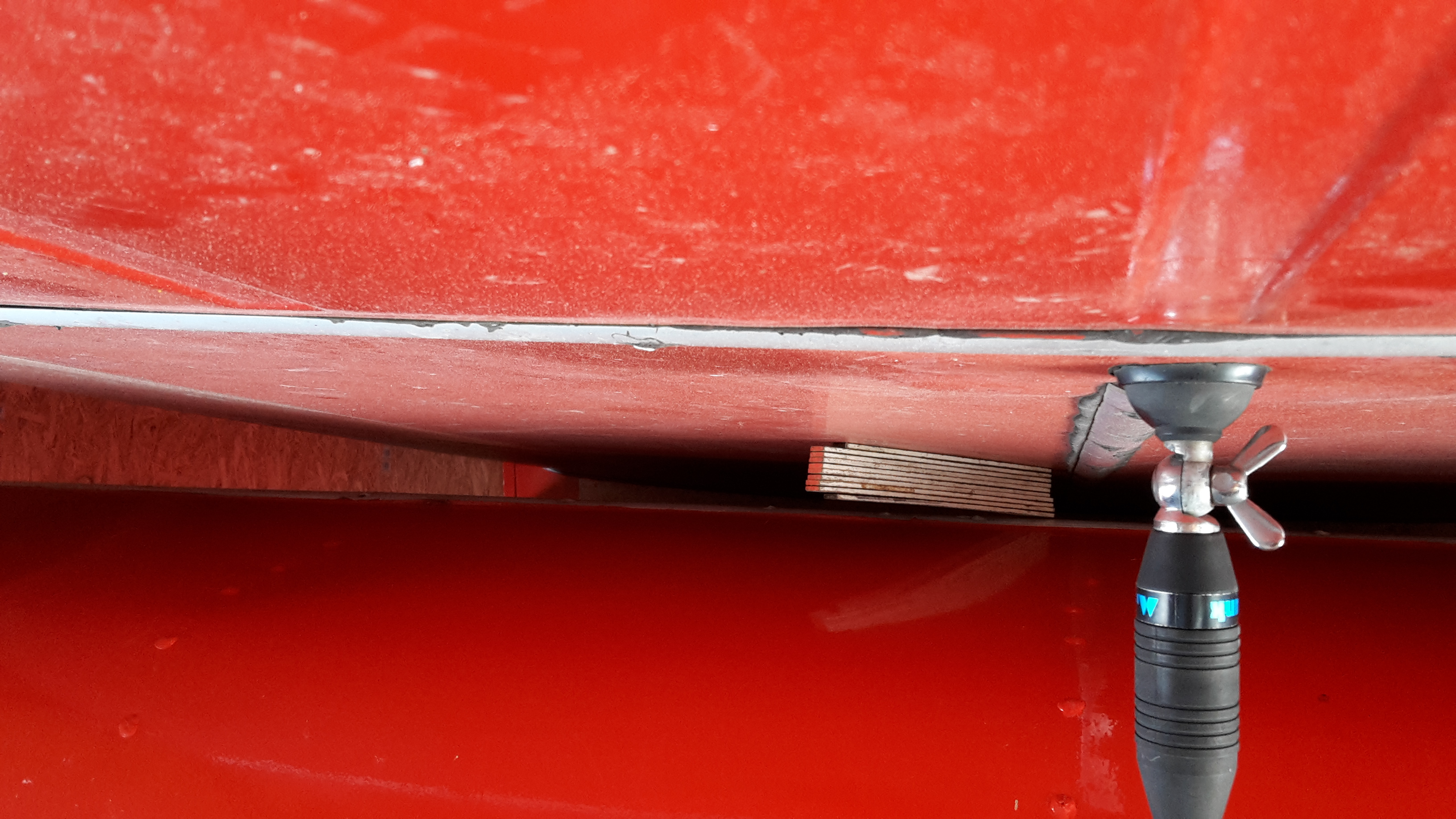

die unterseite der leiterträger auf der (auf dem bild) linke seite hat 6cm ab fahrerhaus mitte. kann mann also ohne viel muehe aufs dach auflegen. mit schraubzwimgern ha be ich eine leiste circa 3,5cm hoeher gesetzt. denke das ist die bessere hoehe, also um 10cm.
habe ich ein denk fehler?
ist die verwindung bei einen neuen aufbau vielleicht ganz anders? noch kraeftiger?
welche erfahrungen habt ihr dazu?

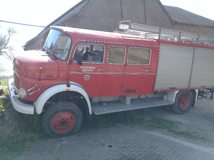

Ich hab mal meinen Alkoven abgelichtet
Leider auf den Kopf
Leider auf den Kopf
Flößer

Die Durchblutung des RahMenschen in Längsrichtung wird minimal bleiben, die Verdrehung des Fahrerhaus es ist eher unkritisch, also 10 cm sollten reichen.
