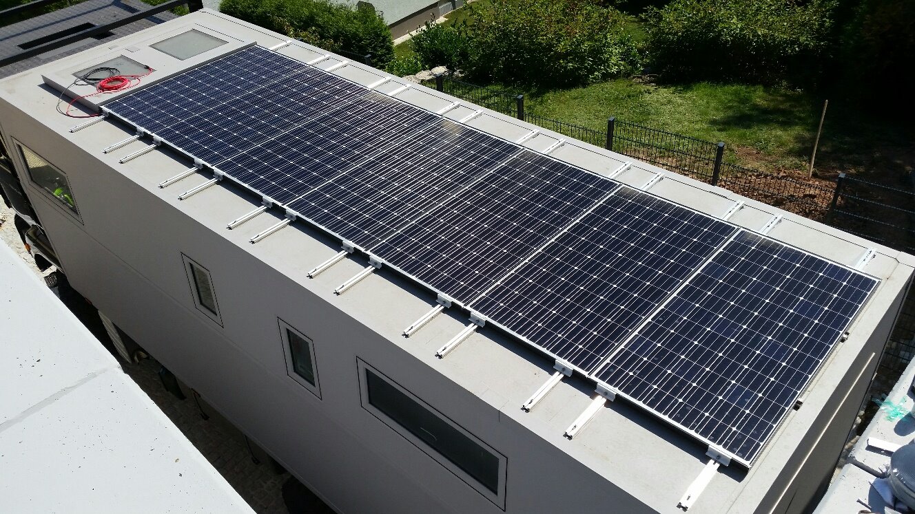

also hier nochmal meine Vorhaben und der Istzustand.
Ich habe einen 818 Speditionskoffer in Plywoodbauweise, Radstand 4800mm und Kofferlänge von4x2 auf 4x4 umgebaut und den Radstand auf 3700 gekürzt. als nächstes wird der Zwischenrahmen neu gemacht und dann geht's an den Koffer- Um und Ausbau. Der Koffer wird auf 4,5m gekürzt und ist außen 2,3m breit und 2,2m hoch. Es wird ein Zwischenboden in Höhe von ca 25cm eingebaut. Isoliert wird der gesamte Koffer mit PU-Schaumplatten, Wände 50mm Dach 80mm und mit 6mm Mehrschichtplatten verkleidet. Im isolierten Zwischenboden werden die Tanks und sonstige Technik montiert.
Die Bordelektrik sie so aus, dass das Maximum an Solarplatten auf das Dach kommt um die LIFePo4 Akku zu laden. evtl kommen noch auf die Seite auch noch Solarpanele die dann seitlich aufklappbar sind. (ich komme günstig an Solarplatten aus dem Versuchsumfeld ran)
Das Fahrzeug soll als Basis für eine Weltreise dienen. Beginn ist Nordamerika dann über Mittelamerika bis nach ganz nach Südamerika. Später evtl noch Afrika. Start ist voraussichtlich Ende 2018. Klimaanlagen sollen 2 rein, eine Fahrklima und eine Standklima. Meine Vorstellung ist dass ich den Koffer auch während der Fahrt schon "vorkühlen" kann um am Zielort entspannt im Koffer zu verweilen oder ggf Pause zu machen.
Nun stellt sich die Frage, ob eine 2.Lima wo dann den Kompressor elektrisch antreibt und Kälte über 2 Verdampfer verteilen kann. Im Stand wäre dann Betrieb über den Aufbauakku möglich. Oder komplett 2 getrennte Anlagen. Dachklima wäre evtl auf dem Fahrerhaus möglich da der Koffer bestimmt 40-50cm höher als das Fahrerhausdach ist.
Wolfgang

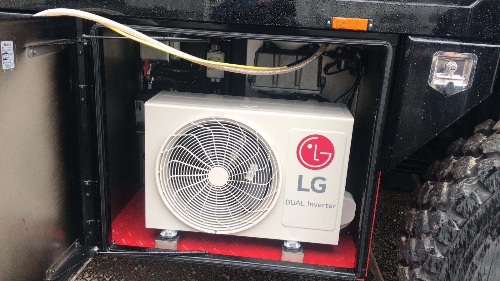

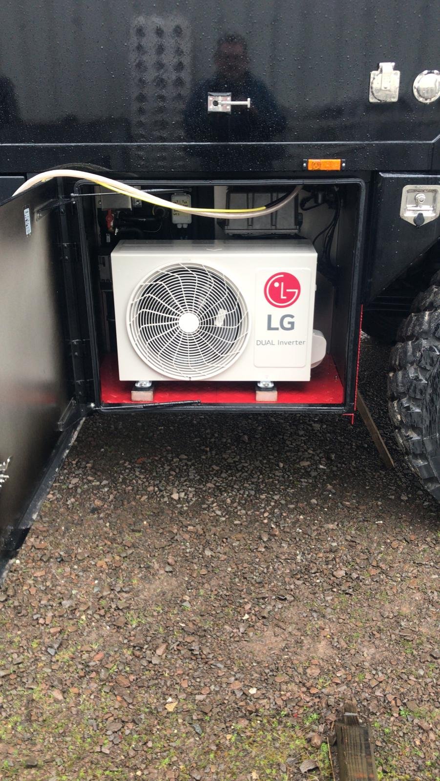

guten Abend.
ich habe jetzt mal die Ausseneinheit montiert.
werde mal berichten ob alles so funktioniert wie ich mir das vorstelle.
Gruss expo :angel: :angel:

#81 Beitrag von Seapilot » 2020-03-17 19:43:37
Hmm, das schaut so aus als hättest damit Dir ähnliche Probleme aufgehalst wie ich. Elektronische Elemente im Bereich der Wattiefe , und anscheinend ebenfalls mit Kabeldurchführungen. Was hast Du unternommen um den Kasten wasserdicht zu bekommen?
Knut

#82 Beitrag von expo1 » 2020-03-17 22:28:13
Seapilot hat geschrieben:
2020-03-17 19:43:37
Knut
Hallo Knut,
hab nix unternommen. Bis 1,20 m ist der Kasten dicht und mehr Wattiefe brauch ich nicht.
Gruss expo
Seapilot
Beiträge: 1372
Re: Klimaanlage Aufbau
#83 Beitrag von Seapilot » 2020-03-17 22:39:18
Na das lässt mich hoffen das ich meine Box nach den Modifikationen ebenfalls halbwegs dicht bekommen habe. Der Test steht noch aus.
