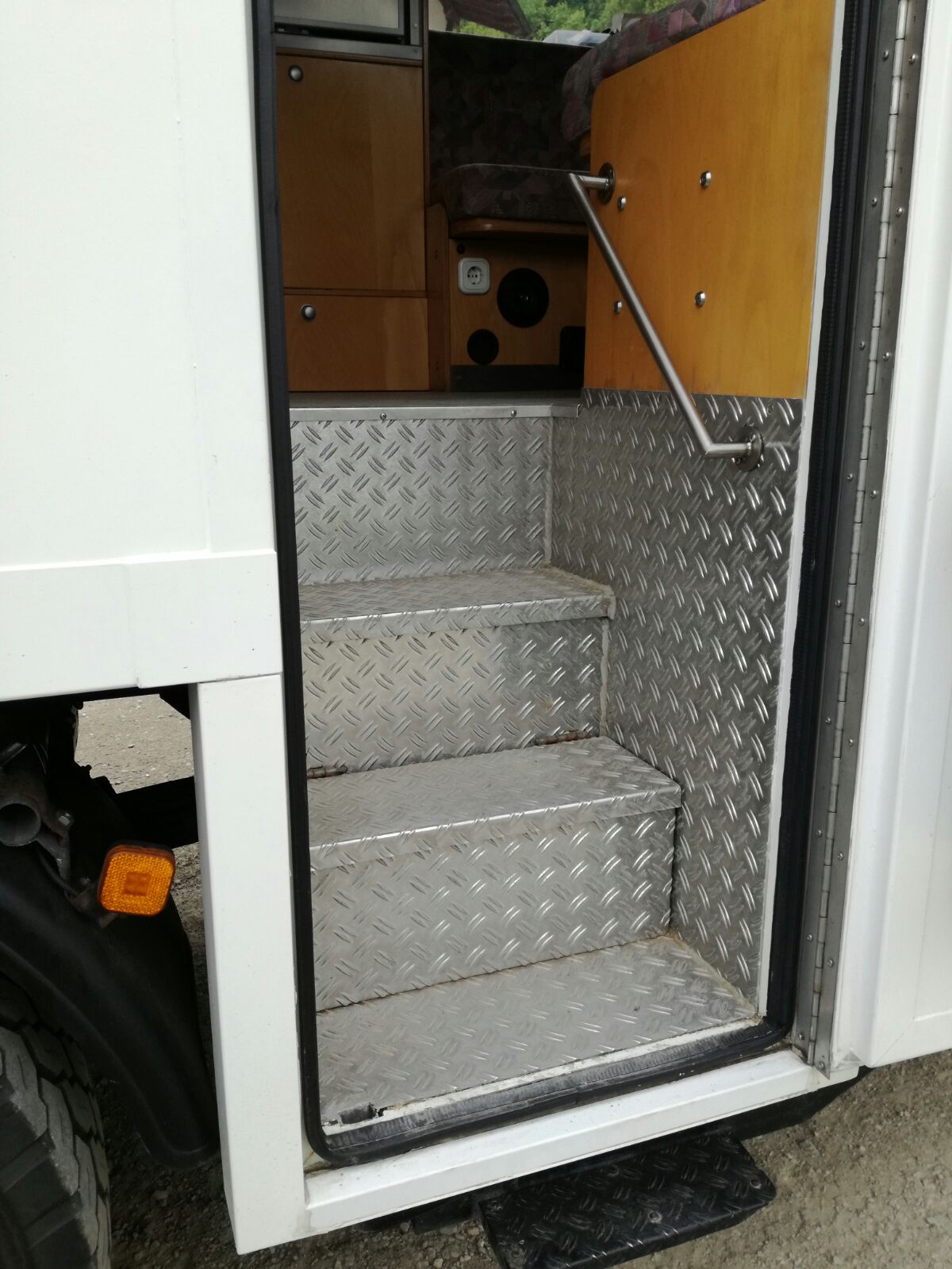

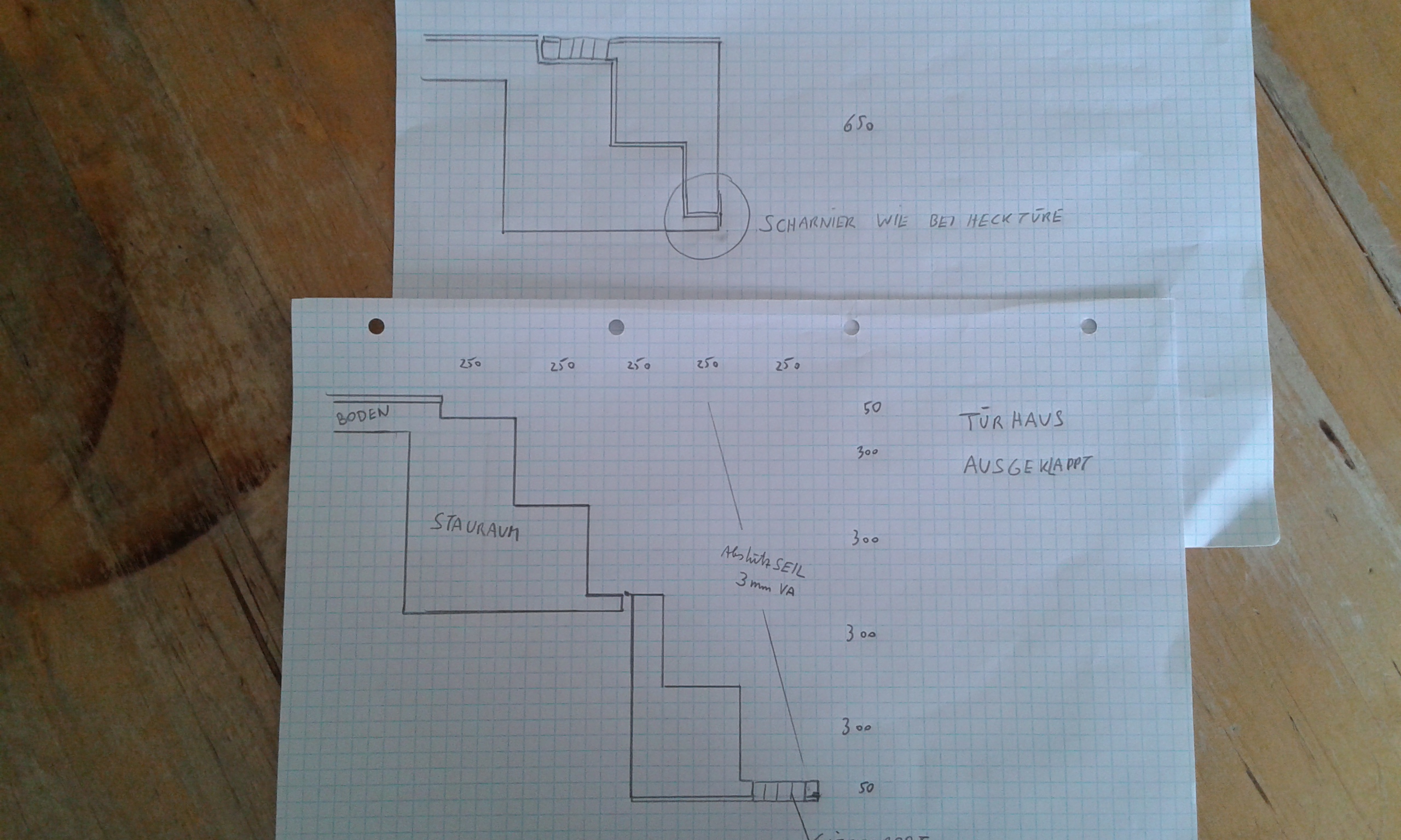

Fast ewig schon suche ich nach einer feinen Lösung zum Einsteigen in einen Koffer. Bisher gesehenes war mir zu wackelig, zu kompliziert in der Handhabung, zu luxuriös oder hat einfach nicht gepasst.
Ich möchte einen sicheren Einstieg:
- von innen und außen leicht zu öffnen/ schließen
- rein mechanische Lösung ohne Elektrik
- freischwebend
- komfortabel
Hier noch eine Sammlung von verschiedenen inspirierenden Fotos und eine erste Handskizze zur Darstellung, was meint Ihr dazu?

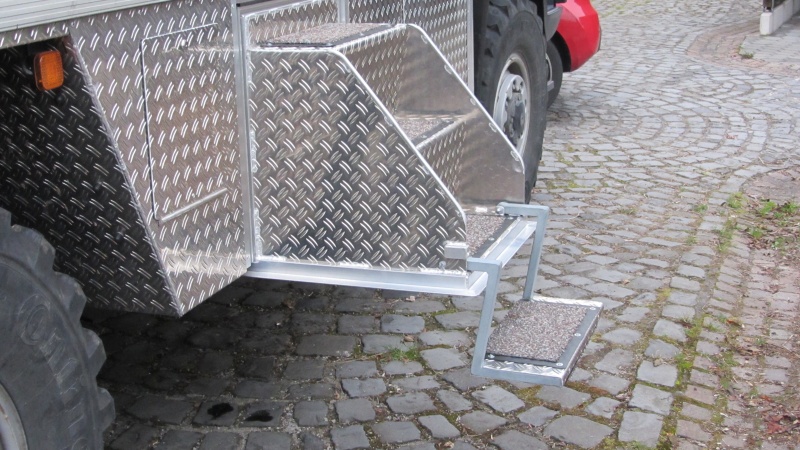

Hallo Martin,
hier noch eine Anregung unter "Der Aufbau" einfach etwas runterscrollen http://www.derullimog.de/.
Da gibt es viele interessante Detaillösungen.

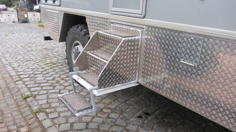

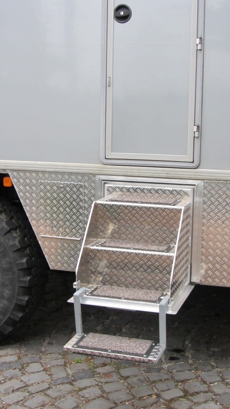

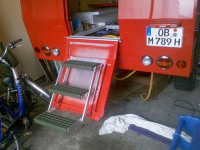

Hallo Martin,

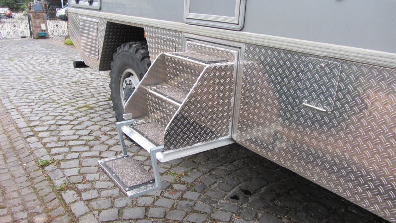

unsere beim Kauf ursprünglich eingebaute Ausziehtreppe war absolut unpraktikabel.
So haben wir sie dann durch diese Lösung ersetzt, sie ist einfach nur toll, - schnell, praktisch, stabil.
Es kommt natürlich auf die Platzierung der Tür an, weil man darunter den Platz benötigt um Einzuklappen, bei uns hat das gepasst, mussten nur den Lufttrockner ein wenig versetzen.
Ein- und Ausklappen geht rein mechanisch, Innen gibt es eine Blockademöglichkeit, grundsätzlich hält sich die Treppe jedoch durch die Schwerkraft eingeklappt. Das funktioniert, auch offroad.
Schönen Gruß hhermann

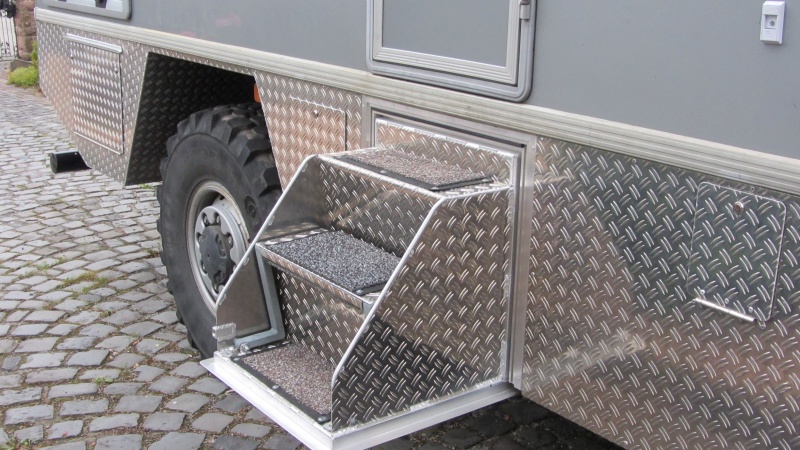

Re: Koffereinstieg mit Treppenhaus und Klapptreppe

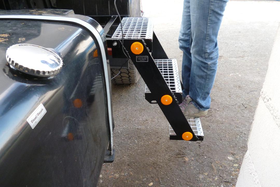

#4 Beitrag von Mark86 » 2017-04-24 8:57:12
Ein Bild sagt mehr als tausend Worte...
Elektrisch von innen und außen einfahrbar, einfach und stabil...
