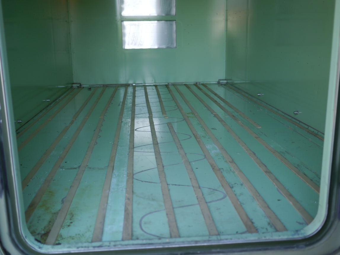

Guten Abend,
ich habe mich dazu entschieden den Boden aus meinem Zeppelin FM2 Shelter zu entfernen und einen neuen einzubauen.
Das Entfernen der original Holzbretter hat einigermaßen gut geklappt, die Schienen zu entfernen ging schnell, doch jetzt kämpfe ich mit den verklebten Holzleisten, die unter den Brettern waren (siehe Bild).
Momentan versuche ich die mit einem Malerspachtel zu entfernen, aber das dauert ewig.
Habt Ihr nen Tipp wie das schneller und einfacher geht?
Viele Grüße,
Viele Grüße,

Re: Boden im Zeppelin FM2 entfernen
Guck mal in meinem Holzkoffer zum x-ten mal Thread. Irgendwo auf Seite zwei oder drei wo ich einen schon verklebten Holzrahmen wieder entfernt habe.
Habe dafür das Holz mit dem Multitool mit feinem Sägeaufsatz so nahe wie möglich an der Wand abgeschnitten- da blieb noch 1-3mm Holz an der Platte übrig. Das habe ich dann per Hand mit einem Meissel vorsichtig weg geschnitten- vorsichtig um nicht die Platte zu beschädigen... Ging eigentlich ganz gut, brauchte aber seine Zeit...
Ausserdem wirst du dich in das Multitool eh sofort verlieben und es wärend des Baus noch gefühlt hundert mal brauchen. Also darüber brauchst du nicht viel überlegen. Einfach kaufen.
Wobei sich mir die Frage stellt ob das Holz wirklich so am Ende ist das es absolut neu gemacht werden muss...
Beni
One life, live it!
Beni
One life, live it!

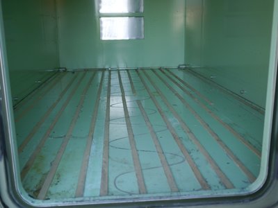

Guten Abend,
hab mir heute ein Multitool gekauft und es ging wirklich super einfach mit dem Spachtelaufsatz.
Als ich es gekauft habe war ich mir nicht sicher ob ich es behalten werde, aber jetzt bleibt das Ding bei mir :-)
Hab damit auch gleich noch die herausstehenden Reste der Nieten, mit denen die Schienen befestigt waren, abgesägt. Ging auch super.
Danke für die Tipps.
Viele Grüße,
Viele Grüße,
Wir haben jetzt auch fast den ganzen Boden rausgenommen. Sah eigentlich noch ganz gut aus und es gab einige die gesagt haben wir sollten ihn drinlassen.
An alle die vor der Entscheidung stehen: Nicht mal dran denken!
Überall ist Gammel und Schimmel drunter, vor allem an der Tür. Teils gut sichtbar, teils nicht. Wo die Bretter jetzt raus sind, ist auch der noch etwas modrige Shelter/BW-Geruch weg.
Die Schienen an der Seite werden wir drinlassen als Befestigung für die Möbel. In der Mitte kommt jetzt wahrscheinlich Vinyl rein, das "neue "ohne Weichmacher.
P.S. die Entfernung der Verklebungen ist auch mit Multitool noch ganz schöne Arbeit. Die Nieten haben wir abgeschnitten.

Habt Ihr die Seiten Schienen abgemacht? Wenn ja warum ?
Lg
Um welchen FM2 handelt es sich denn?
Sorry Zeppelin Fm2
Warum möchtest du den Boden denn zusätzlich noch dämmen ? Reichen die rund 50 mm Dämmung, die eh schon da ist, nicht ?
Und was meinst du mit den Seitenschienen ? Die umlaufenden Winkel ( ca. 20mm) solltest du tunlichst da lassen, wo der Hersteller sie hin gebaut hat .
Ich habe es jetzt verstanden
Danke Rico für die Infos
Alles ist gut .
