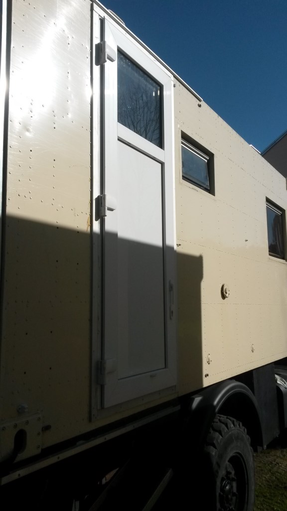

Geh mal zu einem Fensterbauer Deines Vertrauens und frag den....meine Tür ist von einem normalen Fensterbauer (für Häuser) und war preislich echt OK. Masse nach Bedarf, Klinke heruntergesetzt mit Glasfüllung oben.
Wenn Du das Glas über den Autoglaser bestellst hast Du sogar einen Stempel drin.
Und nach Aussen öffenbar - auch kein Problem mehr heute......
Vielleicht ist das auch ne Lösung für Euch....
VG
Stephan

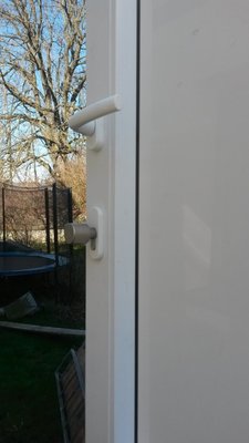

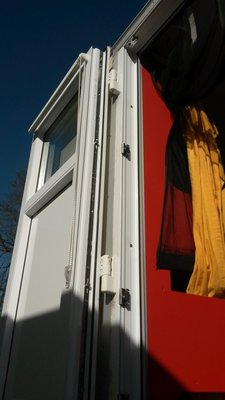

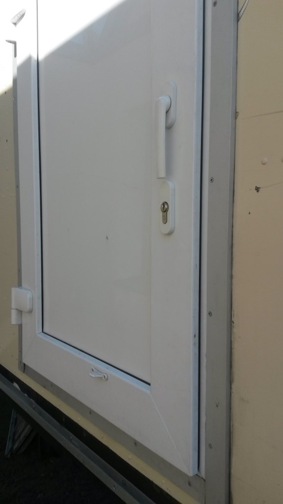

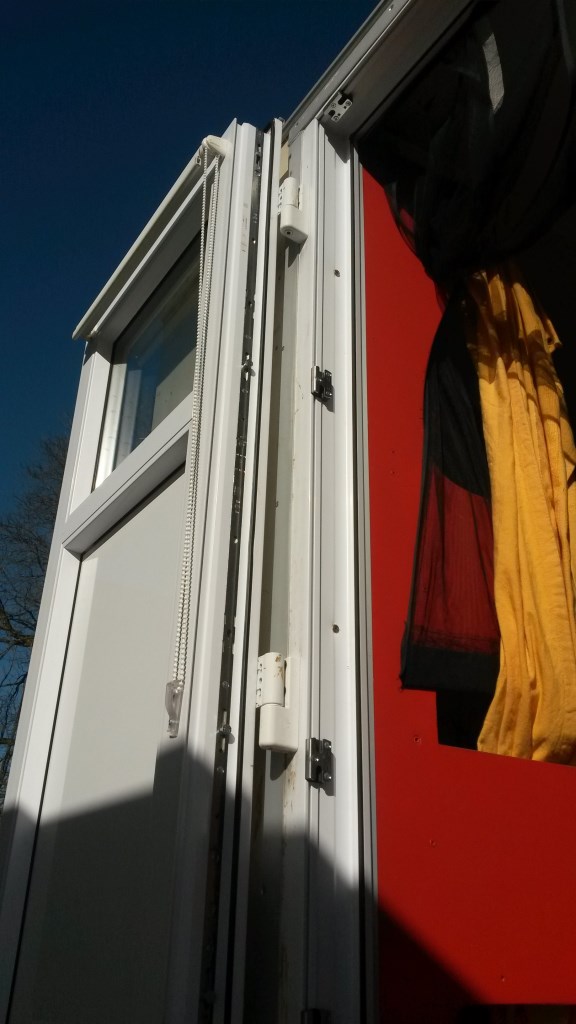

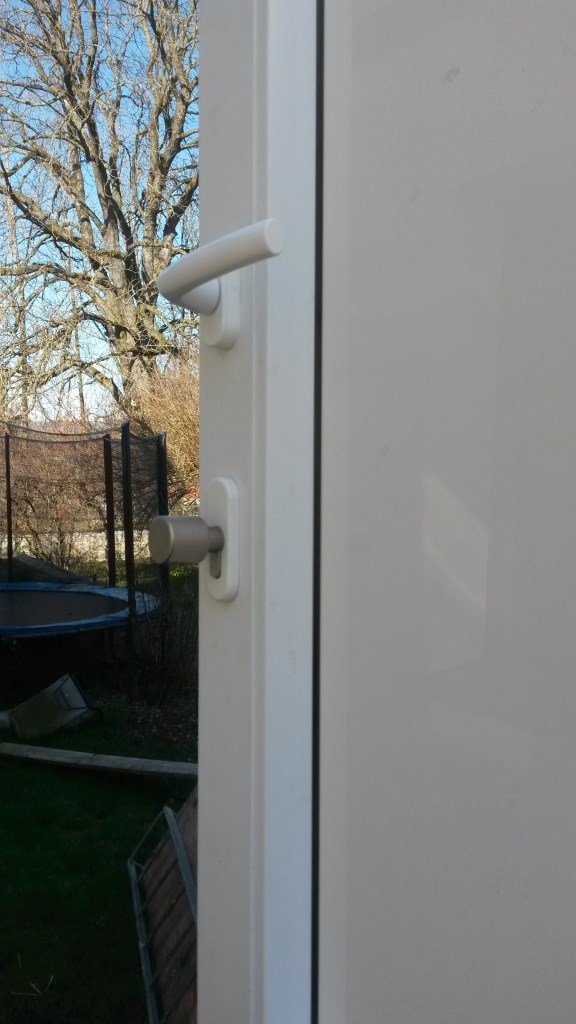

kannst du mal ein paar Bilder deiner Tür sehen lassen? Hat der Fensterbauer auch versenkte Türgriffe oder stehen die vor?
Re: Fenster, Tür und Serviceklappen
Gerne.
- Dateianhänge
Immer dasselbe.....
......ja ich weiss ......die Farbe fehlt noch......
