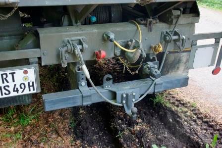

sowas?
nicht an den genannten Fahrzeugen aufhängen

Könnte sowas gehen?
Habe ich am vorherigen Fahrzeug gehabt. Oben Maul, unten Kugel. War garkein Problem.

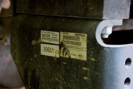

Jop, normalerweise schraubt man da nen Anhängebock und nen Kugelkopf dran.
Wenn du nen Unterfahrschutz brauchst, gibts dass auch Kombiniert. Hab ich an meinem LKW, Eintragung war reine Formsache... Gutachten liegen bei.
