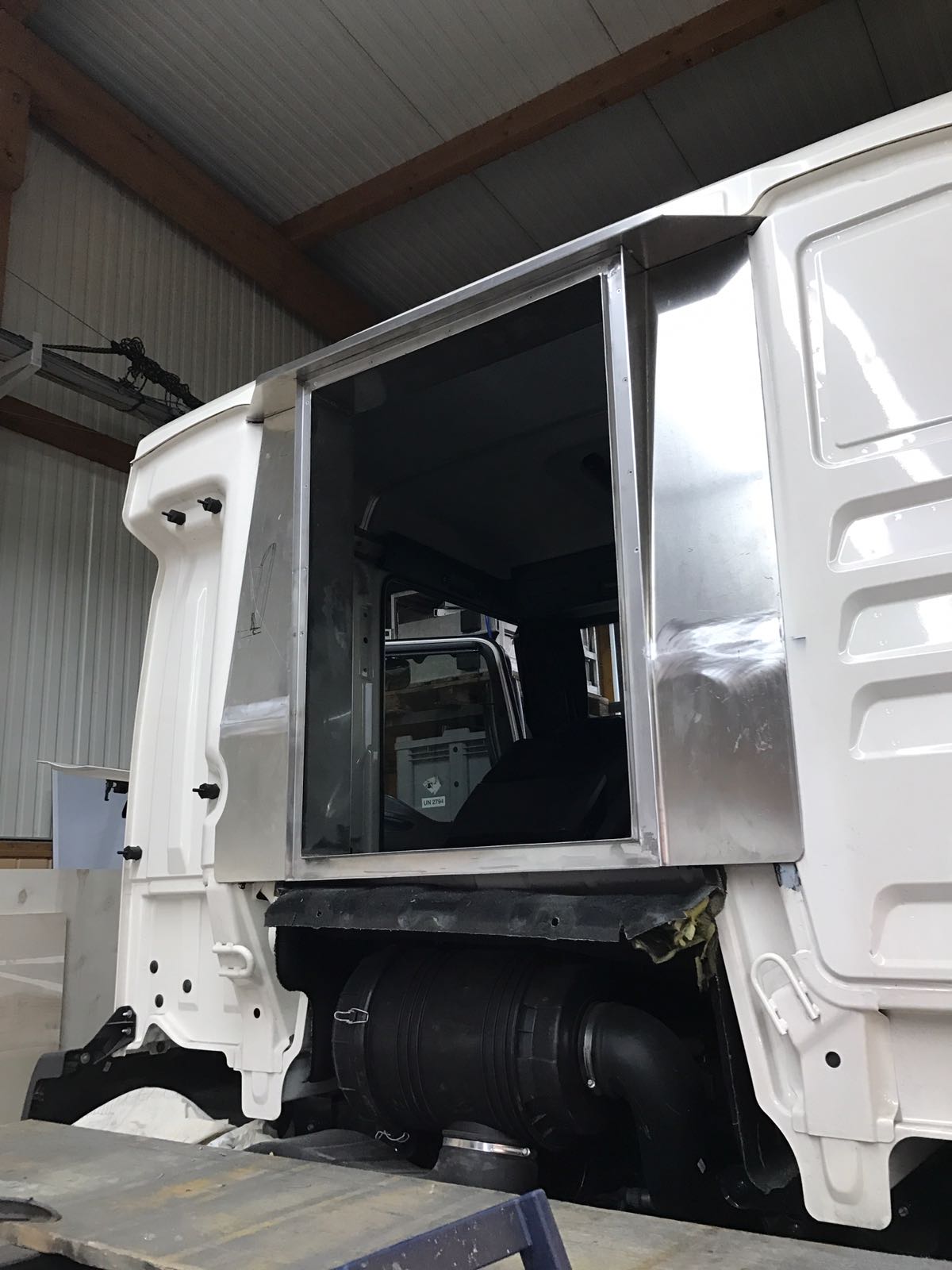

#6 Beitrag von Frieland » 2017-03-19 14:21:52
Mein Vorbild ausm Eisenzelt: https://www.eisenzelt.de/v2/jupgrade/im ... chgang.jpg
ist geworden: http://www.allrad-lkw-gemeinschaft.de/p ... &mode=view
120cm x 60 cm
Große DoKa, die dahinterliegende Vierer-Sitzbank wurde um den dritten Sitz von links gekürzt.
Also 2 Sitze, Durchgang, Einzelsitz.
Gruß, Fabian.
