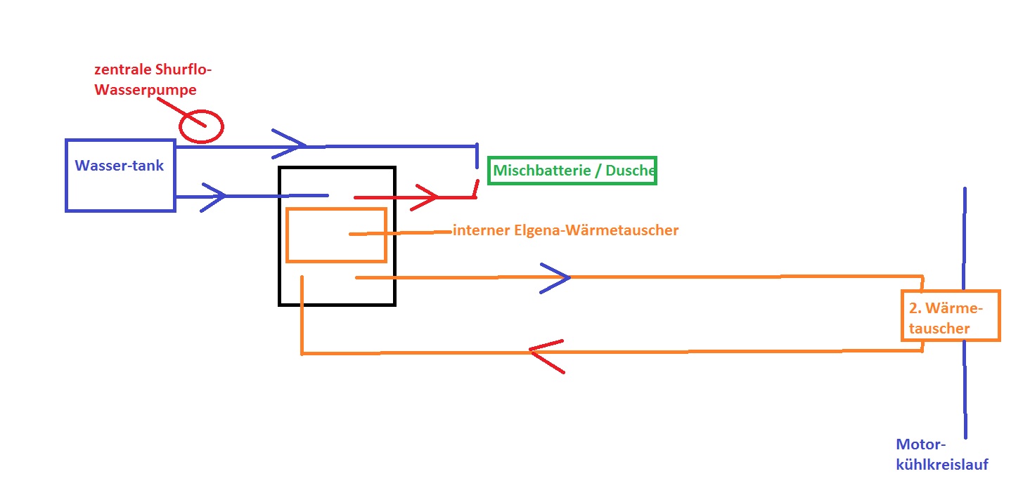

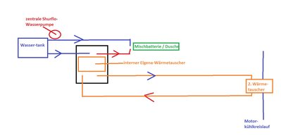

Sorry, ich komm irgendwie nicht mit. Nur den Wärmetauscher vorne unterbringen? Soll ich den aus der Elgena ausbauen?
Ich besitze bereits die Elgena Nautic Therm ME 15 l. D.h.: Ich habe den Elgena mit Wärmetauscher und (nicht angeschlossen und nur für den Notfall: 12 V Anschluss. Ich weiß also wie groß das Teil ist. Es ist relativ nahe an der Dusche und an der vorderen Kofferwand. Eigentlich wollte ich durch den Kofferboden bohren und dann die Leitung nach vorne führen und kurz nach dem Kühler einschleifen.
Dann fließt ja das heiße Kühlwasser nicht nur durch den Kühler, sondern eben auch noch durch die Leitung und durch den Wärmetauscher, der im Elgena selbst verbaut ist.
Natürlich kommt dann aus dem Boiler nur warmes Wasser raus. Das kalte geht dran vorbei und wird über eine Mischbatterie zugemischt.
Am schönsten wäre es natürlich, wenn ich nicht bis vor zum Kühler müsste, sondern wenn es reichen würde, direkt am Kühlwasser(ausgleichs)behälter, der ja beim G90 direkt hinter der Kabinenwand sitzt, anzuschließen. Dann bräuchte ich nur 2 m Schlauch. Ist aber dann halt nicht so, wie es Elgena in der Montaganleitung empfiehlt: Siehe unten: "Beim Anschluss an das Motorkühlwasser-System wird in der Regel dort angeschlossen, wo die höchste Betriebstemperatur des Kühlwassers erreicht wird." Weiterer Vorteil wäre: Ich hätte eine geringere Leitungslänge, was mich ja eigentlich bei der ganzen Anschließerei erst zum Nachdenken gebracht hat.
Wie gesagt: Eine Diskussion was besser gewesen wäre ist obsolet, da ich das Teil halt jetzt nun mal habe. Ich weiß: Ich hätte vor dem Kauf fragen sollen.
Könnt Ihr mir trotzdem weiter helfen?
SD
SD

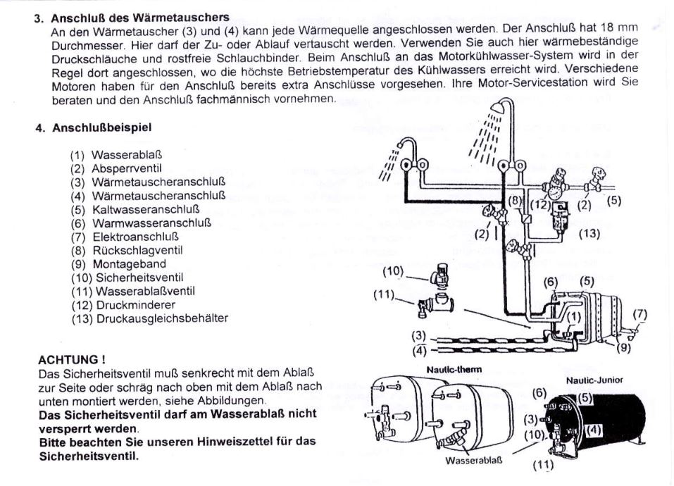

Re: Erfahrungen mit Elgena Nautic Therm mit Wärmetauscher
ich klinke mich mal hier mit ein hoffe des is oki
Habe auch einen G90 und möchte auch einen Elgena mit WT einbauen. Bin mit den Überlegungen genau so weit wie Du und würde den auch gerne vor dem Ausgleichsbehälter anschliessen
Könnte aber sein dass dort nicht genug Durchfluss vorhanden ist?!?
Hat Elgena was in der Betriebsanleitung stehen wegen einer Mindestdurchflusswassermenge zum Boiler?
Weiß zufällig jemand ob zum Kühlwasserausgleichsbehälter konstanter ausreichender Durchfluss herrscht?
Effizienter ist mit Sicherheit das Anschliessen direkt im Kühlkreislauf.
Für den Warmwasseranschluß gibt es automatische Mischventile, damit das Warmwasser immer die gleiche Temperatur hat. Hat zufällig jemand so einen verbaut?
Oder ist sowas im Lieferumfang enthalten? 80-90° is ja schon ordentlich und ich könnte mir vorstellen ich müsste beim duschen, je nach Boilergröße, ständig nachregulieren. Ist eigentlich fast ein "must have".
Gruß Christian
Gruß Christian

Anstatt so viel Mühe in schriftliche Erklärungen zu stecken mach doch einfach eine Skizze auf ein Blatt Papier, knippsen und hochladen... ...wenn du kein geeignetes Program zur Verfügung hast...

marylin
- Beiträge: 1021
- Registriert: 2014-05-27 17:30:05
- Wohnort: Im demokratischen Teil des Landes
Hi dream.
Sobald ich wieder zu Haus bin, gibts Skizze.
Das "System" ist einfach eine Kopie meiner Hausanlage mit Heizung und Boiler
Es gibt statt der Wasserleitung der Gemeinde, einen Wassertank mit shurflow.
NACH der Pumpe ist doch das gesamte Leitungssystem unter dem Druck von 3 bar (auch die Umwälzpumpe natürlich). Egal ob Pumpe läuft oder nicht- ist ja klar.
Dieses Druckwasser Kalt wird nun vor dem Boiler aufgeteilt in druckwasser kalt zu allen Armaturen und Druckwasser kalt als Zufuhr in den Boiler.
Also EIngang kalt Boiler- der Boiler ist randvoll ohne Luft (wichtig)
So- nun will ich das Wasser aus dem Boiler ja auch an den Armaturen haben- also entsteht durch den Entnahmestutzen mit Schlauch am Boiler ein Druckwasser warm in die Armaturen. (Das Wasser kann natürlich auch kalt sein
, wenn nicht aufgeheizt- das ist ja auch klar). Noch immer druckgespeist durch die shurflow am Tank ok?
Jetzt gibt es noch einen Eingang für das Wasser ZUM Wärmetauscher und VON Wärmetauscher.
Auch unter shurflowdruck.
An diese Leitung "Boiler zu WT" ist eine Umwälzpumpe vorgeschaltet, die Druckwasser aus dem Tank (Pumpen Eingang) durch den Wärmetauscher pumpt um die Zirkulation zu unterstützen. Der Rücklauf "heiss" vom Wärmetauscher wird durch diese UWP in Strömung versetzt. Der Eingang am WT ist also umgewälztes Wasser aus dem Boiler das aber unter dem Druck der shurflow steht. Das Wasser wird also nur "beschleunigt".
Das gesamte System incl. UWP ist also unter Druck. dadurch gibt es keine Vermischung , wenn ich Kaltwasser aus dem Tank trinken will (Legionellen etc.)
Problem war, eine UWP zu finden, die 3,5 bar bei 85 Grad aushält- daher Webasto mit Metallkopf. Ich glaube, ich habe ein isobares Wasserversorungssystem K und W-
(Also kein Problem beim Duschen mit 3 bar kalt und 0 bar warmwasser.....)
Der WT selbst wird eben über den Heizrücklauf erwärmt.
Nun KÖNNTE man noch eine Zusatzwasserpumpe LKW einbauen, damit das Motor laufen lassen bei Nachforderung Wärme unterbleiben könnte.
Oder halt noch eine Wasserstandheizung- dazu hatte ich noch kein Geld.
Es ist wirklich das Einfachste aller Systeme....

Ich habe das exakt genau so in meinem ollen Toyota gelöst wie Marylin es beschrieben hat. Das funktioniert einwandfrei. Zusätzlich habe ich noch (um die Verwirrung noch größer zu machen) über einen Thermostaten eine Warmwasser Diesel Heizung eingeschliffen. Somit kann ich ohne zu fahren und ohne das Auto zu heizen Warmwasser machen.
drei getrennte Kreisläufe, fangen wir beim 1. FZG-Kreislauf an. Im Vorlauf des Wärmetauschers FZG-Heizung sitzt ein Plattenwärmetauscher der vom warmen Motorwasser umspült wird, danach kommt ein Ventil das entweder jetzt das Heizungskühlwasser zum Motor (oder Standheizung) zurückführt (Sommerbetireb) oder das Wasser weiter in den FZG-Heizungs Wärmetauscher leitet (Winterbetrieb). Wenn das Ventil geschlossen wird gibt es weder Warmeswasser noch Heizung;)
2. Warmwasserkreislauf Boiler heizen. Wird vom Plattenwärmetauscher erwärmt, hat eine kleine Umwälzpumpe die mit einem 12V Zeitrelais 20min eingeschaltet wird, ist an den Warmwassertauscher Boiler angeschlossen, gefüllt mit Frostschutz wie der Kühler selbst, Ausdehnungsgefäß 2l. reicht völlig aus.
Warmwasser machen läuft so ab: Ventil oben beschrieben öffnen, Taster WW Drücken, Umwälzpumpe schickt Wasser durch den Plattentauscher in den Boiler, im Boiler wird WW erzeugt.
3. eigentlich ist es kein Kreislauf. Frischwasser aus dem Wassertank wird von der Shurflo auf 2,8 bar im Wassersystem gehalten. Eine Leitung von der Pumpe weg, dann vor dem, Boiler ein Abzweig, einmal kalt zu den Kaltwasseranschlüssen und einmal kalt zum Boiler. Drehe ich nun Kaltwasser auf fließt am T Stück alles über die Kaltwasserseite. Drehe ich Warmwasserhahn auf dann am T Stück in den Boiler, vermischt sich dort je nach entnommenen Menge, durch den Druck kommt heißes Wasser zur Wasserentnahme, da die Möglichkeit mit Mischer das Wasser auf die gewünschte Temperatur zu bringen.
Hoffe ich konnte damit etwas Licht ins dunkle bringen.
Gruß Guido
