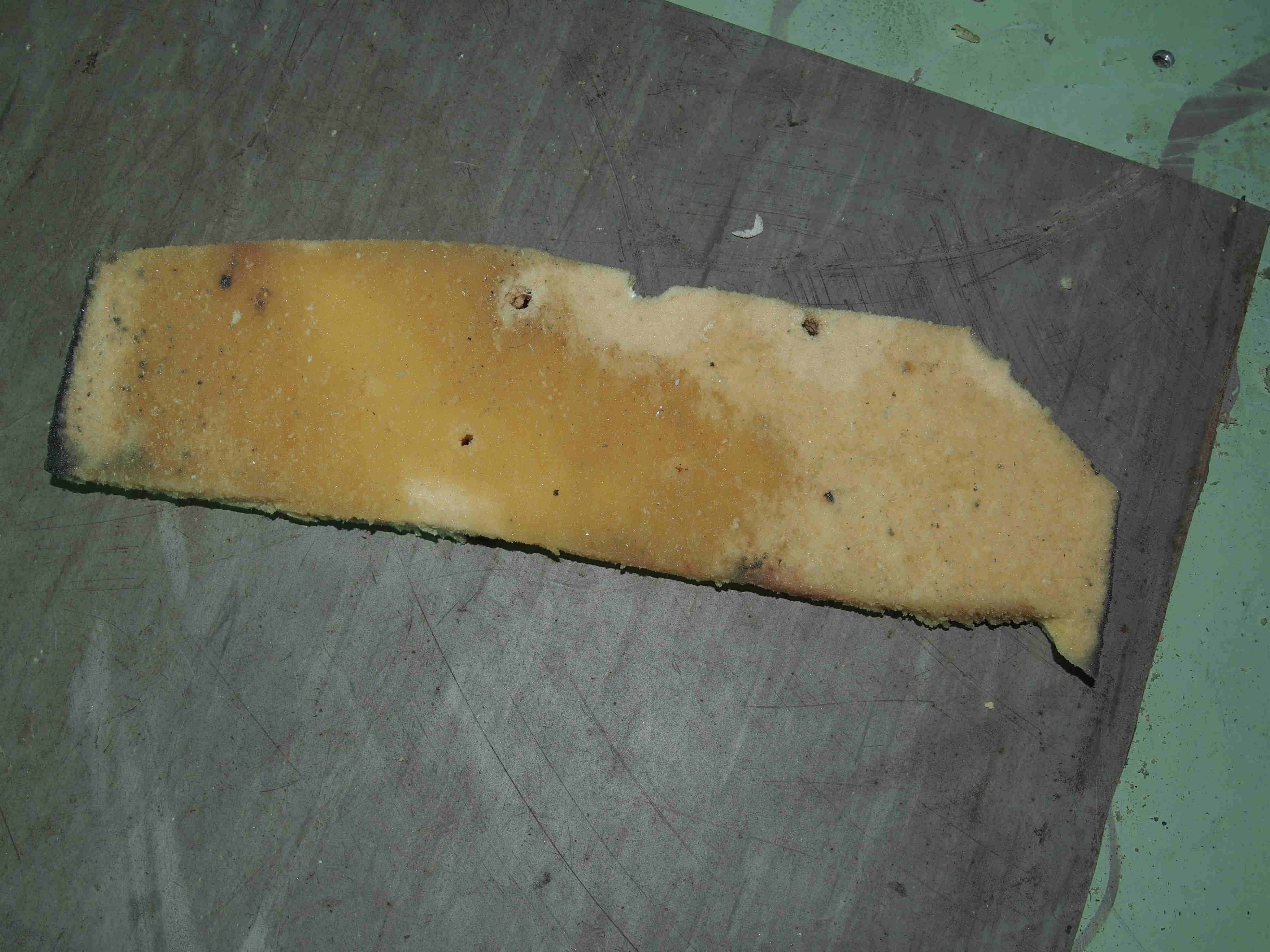

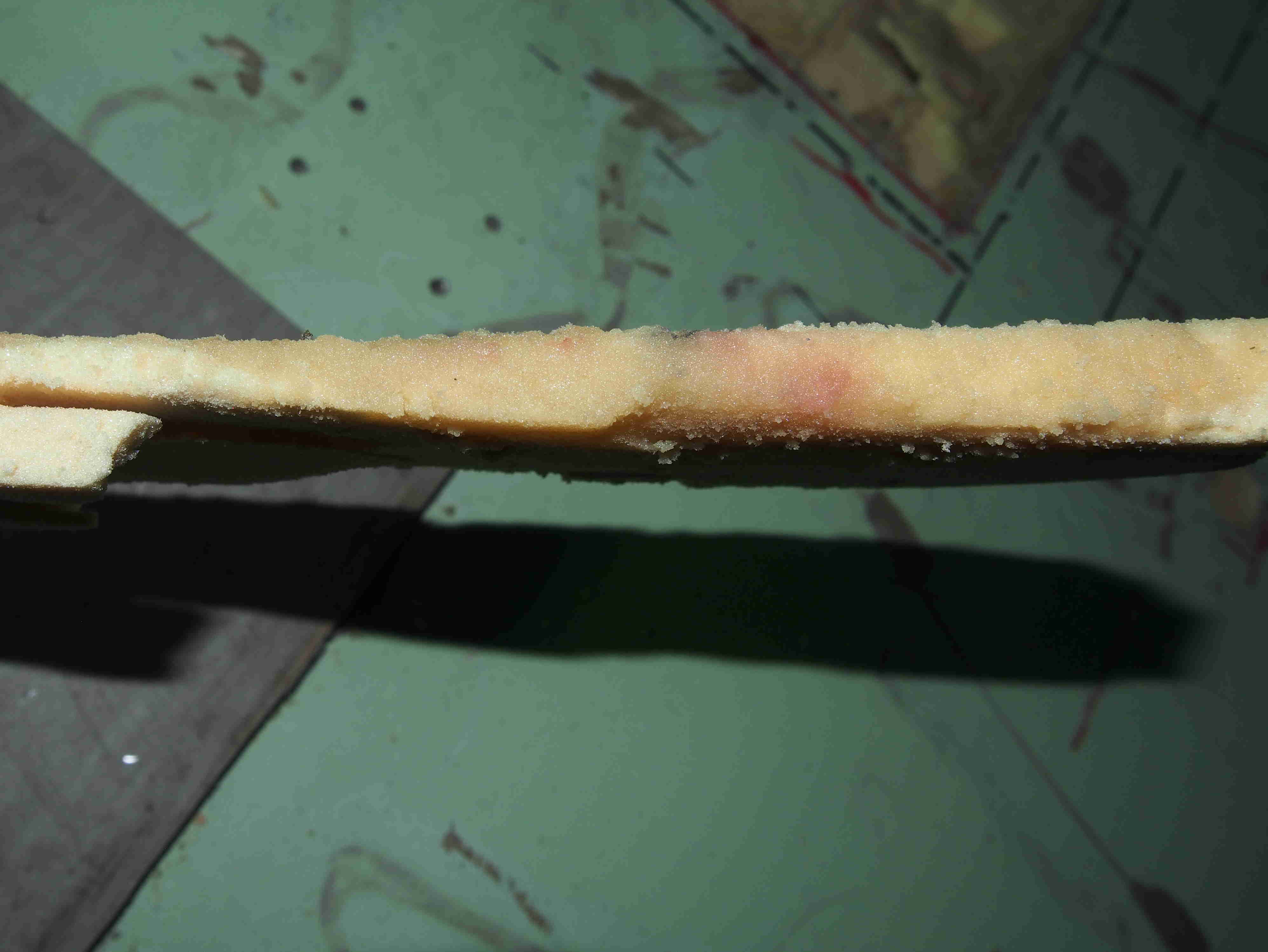

Purenit wird ja tatsächlich nachgesagt, dass es absolut wasserfest ist. Vielleicht ist das auch eine Frage des Raumgewichts oder vielleicht war es auch eine Fehlinformation, dass der Schaum beim Zeppelinkoffer aus Purenit besteht - ich weiß es nicht.
Der Vollständigkeit halber habe ich noch zwei Fotos von einem herausgeschnittenen (nassen) Schaumstück angehangen.
Schöne Grüße
Horst
danke für Eure Hinweise. Jetzt sollte ich eigentlich etwas Geeignetes finden.

... sieht deutlich nach PUR Hartschaum aus ... zünde doch mal eine kleine Probe an und berichte über Flammenfarbe, Russ und Geruch ... sollte eine stark russende gelbe Flamme haben, also bitte nicht im Wohnzimmer probieren ... der Geruch hat was bittermandeliges, den vergisst man so schnell nimmer ...

also zum Flammtest des Schaums:
zunächst einmal war das Material sehr schwer entflammbar. Als es (kurz) brannte rußte die Flamme schwarz und es stank sehr penetrant (hatte was unangenehm giftiges, beißendes). Die Farbe der Flamme war gelblich.
Die Flamme war nicht stabil und ging schnell wieder aus. das Material war, wo es gebrannt hatte, schwarz - die Oberfläche war fasst glatt (nicht mehr porig).
Ich hoffe, Du kannst mit den Angaben etwas anfangen...
Horst
Horst
- Beiträge: 24919
Re: Bezugsadresse "trittfestes" Purenit
... passt soweit gut zu PUR ... kannst ja mal am neuen Schaum die Gegenprobe machen ...
