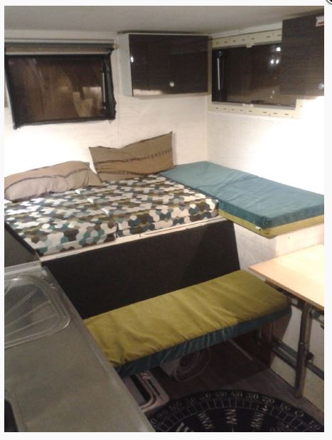

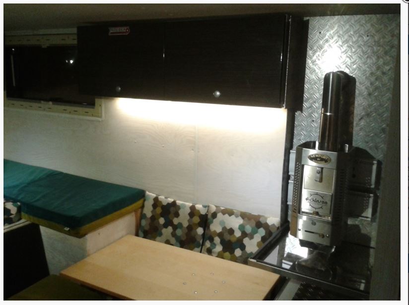

Ich habe mit dem Material (7mm Birke Multiplex, Hersteller der Platten, Profile und aller Beschläge: Adam Hall) mein G-Modell ausgebaut.
Sehr robust & leicht.
Die Möbel daraus sind schon "schick", aber für meinen Anspruch nicht wohnlich. Ich würde es als Expeditionsstyle beschreiben.
Schaut dann in etwas so aus.
Bild ist noch aus der Bauphase.

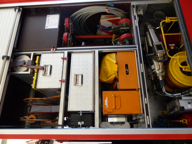

Wenn ich komplett bei null anfangen würde, würde ich mit leichten ITEM-Profilen (auch Maun, Alu-SV) oder Minitec und wie sie alle heißen, bauen.
Hier gibt es alles, was das Herz begehrt: Scharniere, Verschlüsse, Flächenelemente, die in die Nuten passen etc.
z.B.: http://www.item24.de/anwendungen/maschi ... elbau.html
Alle Innenausbauten von Feuerwehrfahrzeugen werden mit den Sachen ausgebaut. Siehe unten.
Der Vorteil im Vergleich zu 4x4 Innenausbau: Man muss nichts bohren und Nieten. Wenn man mal was verstellen will, löst man die Schraube und verschiebt den Nutenstein. Und lockern tut sich da auch nix. Zur Not klebt man die Schrauben ein. Nachteil: Die kleinsten Profile sind 40x40 mm.
Was ich auch schon gemacht habe: Mit Alfer-Connect-Verbindern und Alu-Vierkant-Profilen ein Regal gebaut. Die Verbinder werden einfach nur formschlüssig in den Vierkant gesteckt. Das hält normalerweise schon - ich habe die Verbinder noch eingeklebt: Bombenstabil und sauleicht. An die Vierkantrohre kann man dann easy schrauben oder Gewindeeinzugsnieten einbringen.
SD
