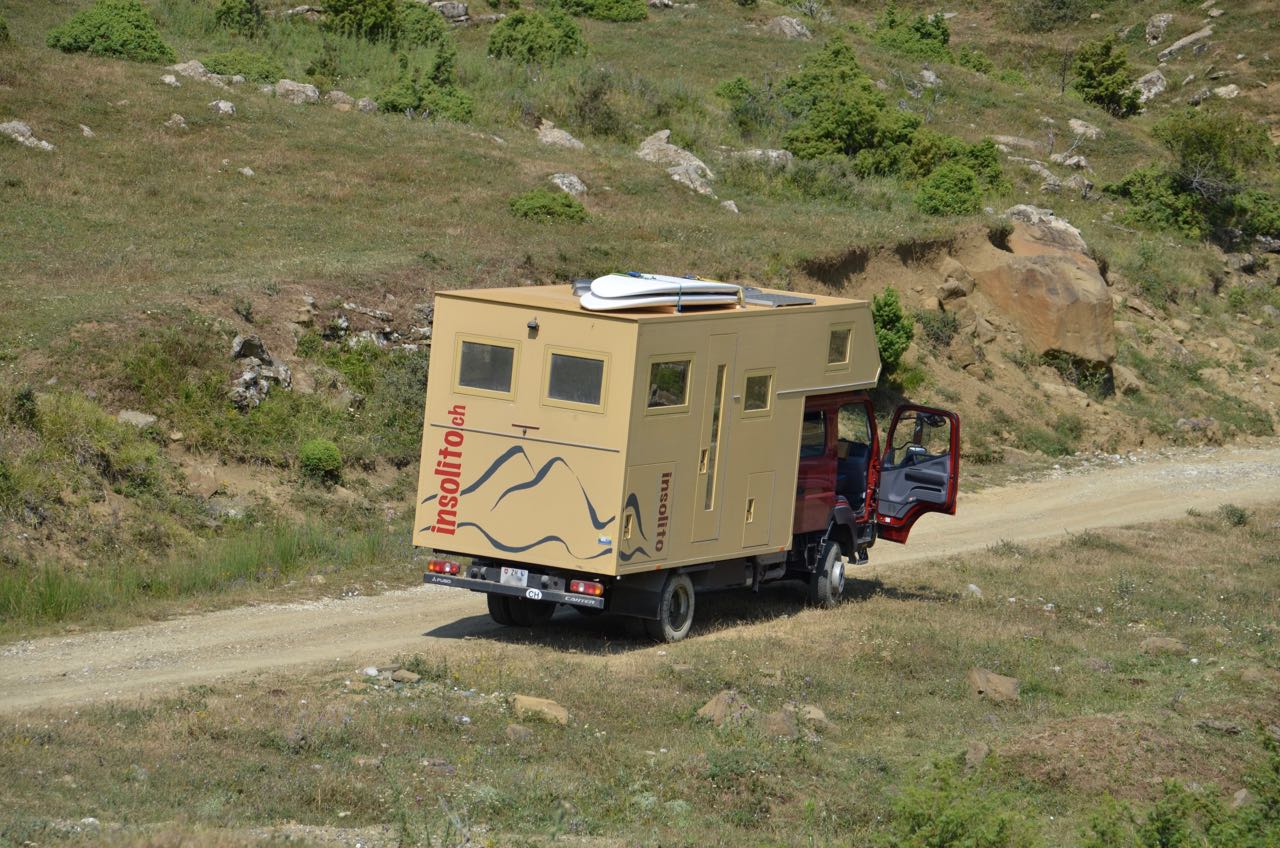

Ciao Markus wir haben auch zwei Fenster am Heck, für uns ein Muss, Dreck und Staub kommt nicht rein.
Wir müssen sie jedoch oft reinigen und je nach Einbau und Fahrzeughöhe ist das nicht ganz einfach.
