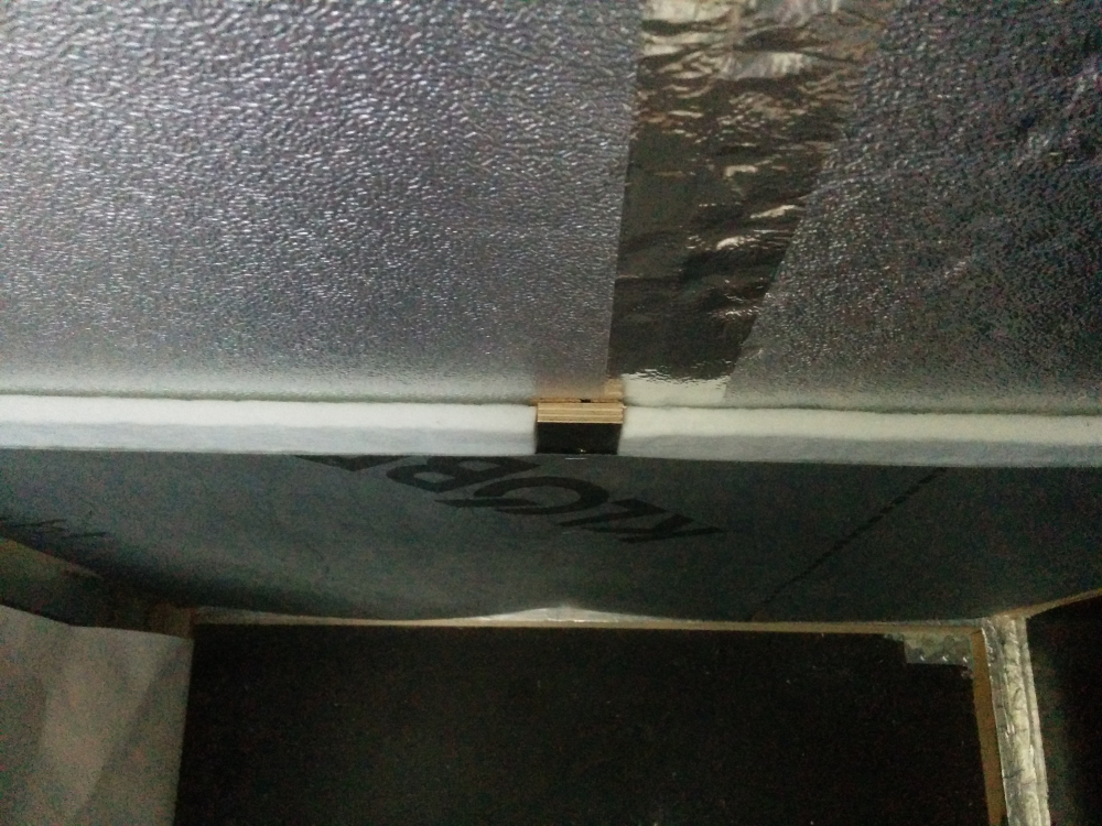

Hast Du nach der Alu/Sandwich Dämmung innen nochmal mit Mineralwolle gedämmt und dann nochmal eine Folie drauf? Ist auf den Bildern nicht so gut zu erkennen.

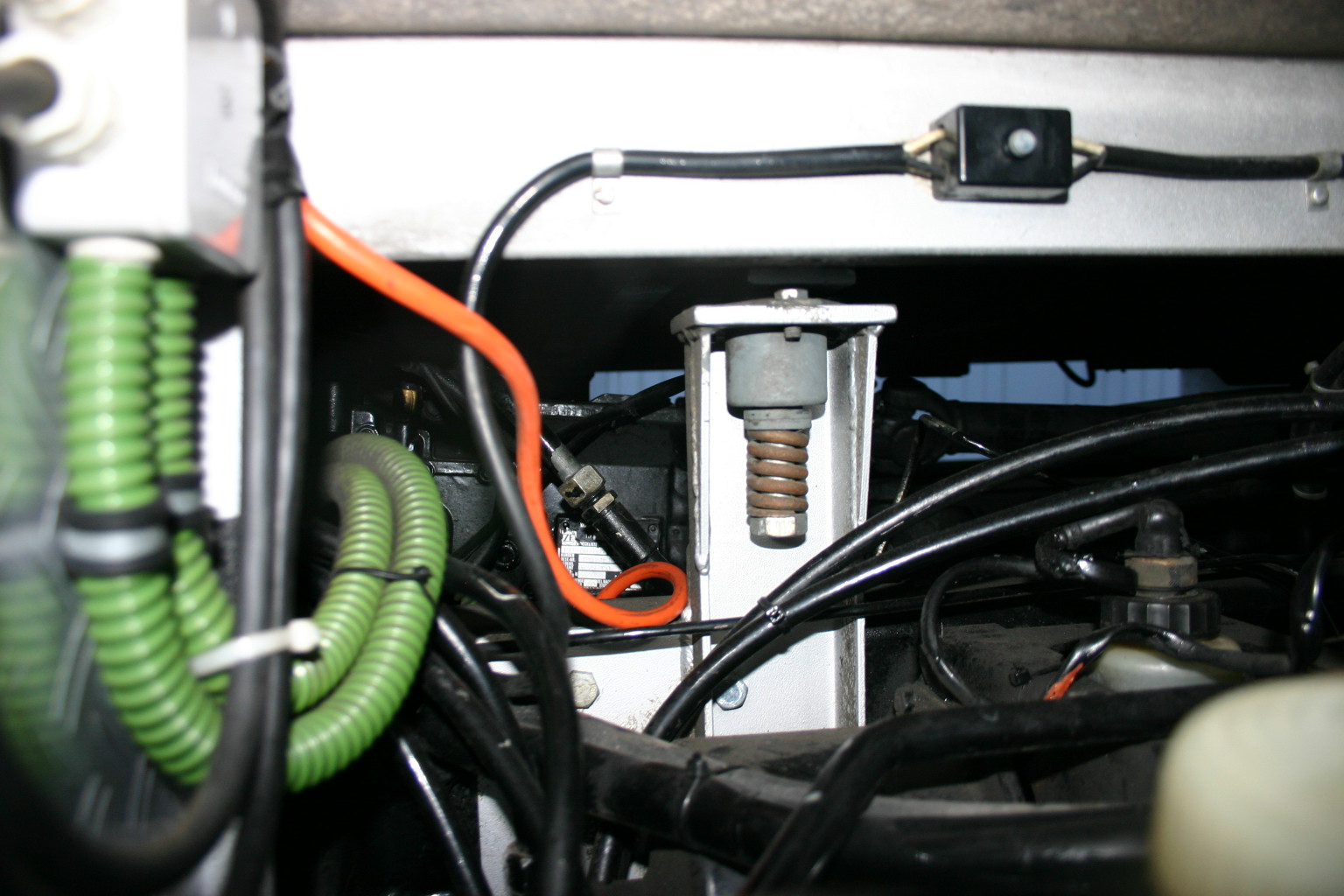

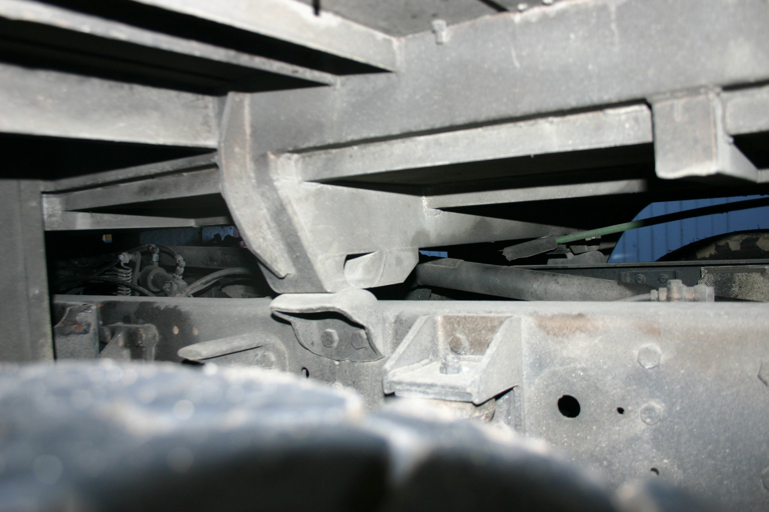

Auf Bild 71 und 73 ist eine Art Federlagerung zu erahnen...Schnecke hat geschrieben:... Die vorhandene Bodengruppe der Feuerwehr gefällt mir sehr gut. Ist die starr verbunden mit dem Fahrzeugrahmen? Auf den Bildern ist keine Lagerung zu sehen.
...und unter "Aufbau-Zwischenrahmen" hat er auch geschrieben: "Es wurde der bestehende Zwischenrahmen verwendet - 4 Pkt. Federgelagert. Auf Grund des kurzen Radstandes und des geplanten Einsatzes ausreichend.

Hallo Ralf,Schnecke hat geschrieben:Hallo,
sehr schönes Auto, bis auf die Stoßstange! ;-) Die vorhandene Bodengruppe der Feuerwehr gefällt mir sehr gut. Ist die starr verbunden mit dem Fahrzeugrahmen? Auf den Bildern ist keine Lagerung zu sehen.
Ciao Ralf
Photos der bestehenden Zwischenrahmenlagerung im Anhang. Der Zwischenrahmen "schwebt" über dem Fahrzeugrahmen und liegt auf 4 Punkten auf, und zwar kurz vor der Hinterachse und im hintersten Bereich des Fahrzeugrahmens. Zusätzlich ist der Zwischenrahmen im vordersten Bereich Federgelagert.
Der Aufbau ist mit 4cm Alukaschierter PU-Dämmung gedämmt und Dampfdicht abgeklebt (Aluklebeband) und je nach Nutzungsbereich danach zusätzlich mit 1cm Aerogel (Bester Dämmwert), 2cm EPS+ (Fußboden) oder 3cm Hanf/Flachsdämmung (Feuchtigkeitsausgleichend) gedämmt. Auf die Dämmung im Wand- und Deckenbereich kam zusätzlich als Abschluss noch eine Membranvliesschicht (Aus dem Holzbau). Wandverkleidung wurde nur in den sichtbaren Bereichen ausgeführt.

Diese Art der Aufbaulagerung ist weder Fleisch noch Fisch ...
Es ist weder eine Federlagerung noch eine 4-Punkt-Lagerung. Wie sollen hier die Längs- und Querkräfte des Aufbaus abgestützt werden?

Wird schon passen, sonst würde das ein renomierter Aufbauhersteller (Magirus) nicht einbauen... hält ja auch schon über 35 Jahre... ;-)Pirx hat geschrieben:Diese Art der Aufbaulagerung ist weder Fleisch noch Fisch ...

Solange du die Strasse nicht verlässt, passt das

na das halte ich jetzt aber für übertrieben, kla dass man mit der original Lagerung vllt nicht den letzten cm Verschränkung ausnutzen kann, aber dann hebt der Laster halt mal ein Rad in die Luft, da geht nichts kaputt.pari hat geschrieben:Solange du die Strasse nicht verlässt, passt das
Für Leute die es sich zum Hobby gemacht möglichst schwieriges Gelände zu suchen und zu fahren mag das ganze Lagerungs-Thema Sinn machen, aber die Grenze bis wo ich noch Geld und Zeit ins Fahrzeug pumpe und wann ich mal zufrieden bin und losfahe liegt halt bei jedem woanders...

Bei der Lagerung stellt sich mir die Frage warum die so hoch gebaut worden ist? Bzw. wie die überhaupt funktioniert? Und ja, wie Pirx schon schrieb, wie werden die Längs- und Querkräfte aufgehalten?
Gut, natürlich wird es wahrscheinlich halten, aber 35 Jahre ist nicht gerade das Mass der Dinge wenn das Fahrzeug 10 20 o. 30 tausend Strassenkilometer auf dem Buckel hat...

Ich bin nun auch nicht der Offroader, für mich war immer am wichtigsten das keine Kräfte in den Koffer gehen.Bruno1017A hat geschrieben:na das halte ich jetzt aber für übertrieben, kla dass man mit der original Lagerung vllt nicht den letzten cm Verschränkung ausnutzen kann, aber dann hebt der Laster halt mal ein Rad in die Luft, da geht nichts kaputt.pari hat geschrieben:Solange du die Strasse nicht verlässt, passt das
Bei dem was hier zu erkennen ist, würde ich davon ausgehen, dass da ne Menge Kräfte in den Koffer gehen bevor er ein Beinchen hebt.

Die Art zu Isolieren verstehe ich nicht ganz. Die Alukaschierung ist Dampfdicht. Die darüber befindliche Folie ist doch nochmal Dampfdicht und die äußere Siebdruckplatte wieder, oder?

Ich sag nur Radstand 285cm... das sollte jede weitere Zwischenrahmenlagerung und Verwindungsdiskussion bei den Experten über dieses Fahrzeug erübrigen... und ja, der hebt relativ rasch sein Beinchen...pari hat geschrieben:Ich bin nun auch nicht der Offroader, für mich war immer am wichtigsten das keine Kräfte in den Koffer gehen.Bruno1017A hat geschrieben:na das halte ich jetzt aber für übertrieben, kla dass man mit der original Lagerung vllt nicht den letzten cm Verschränkung ausnutzen kann, aber dann hebt der Laster halt mal ein Rad in die Luft, da geht nichts kaputt.pari hat geschrieben:Solange du die Strasse nicht verlässt, passt das

Siebdruckplatte ist Dampfbremsend, Alu Dampfsperrend, die Membran ist Atmungsaktiv und Diffusionsoffen.Schnecke hat geschrieben:Danke für die Bilder. Ich habe nur Bilder angeschaut, nicht gelesen!![]()

... gerade wenn er schnell ein Bein hebt, ist eine flexiblere Kofferlagerung sinnvoll ...
... mein Hano hatte mit 6 Silentblöcken serienmäßig eine ziemlich starre Kofferlagerung ... eines schönen Tages holte er sich die nötige Verschränkungsfreiheit indem 2 der 6 Silentblöcke abgerissen sind ... danach Umbau auf Federlagerung seitdem gleitet er durchs Gelände, wo vorher ach und krach angesagt waren ...

Stimme ich dir zu bei einem langem Radstand... aber bei 285cm Radstand verwindet sich generell kaum was... Bei längerem Radstand würde ich auch anders denken.Ulf H hat geschrieben:... gerade wenn er schnell ein Bein hebt, ist eine flexiblere Kofferlagerung sinnvoll ...
