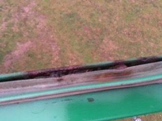

heute hatte es an der Algarve enormen Starkregen und zum ersten Mal kam heute Wasser durch meine Tür am Einheitskoffer. Die obere Kante, die, wo dich Dichtung läuft, ist an verschiedenen Stellen gut angerostet. Dort tritt vermutlich das Wasser ein.
Nun die Frage: Kennt jemand eventuell einen Karosseriebauer oder eine Werkstatt an der Algarve, die das reparieren könnte? Ich selber habe hier nicht die Mittel. Ich hatte schon überlegt, einen Streifen Kaiflex anzubringen, dort wo die Tür den Koffer trifft ( Also am Koffer ).
Ansonsten wüsste ich jetzt auch nicht, wie das zu beheben ist ohne zu schweissen und eventuell eine neue Dichtung.
Ich häng mal noch ein Foto an.

... kannst Du ein Wasserbaweisblech drüberferkeln, so dass dort weniger Wasser ankommt ...
... meine Unterwegsschnellreparatur wäre: Dichtung vorsichtig entfernen, Rost mit Drahtbürste entfernen, mit wasserfester Rostachutzfarbe streichen ( manche Restschutzfarbe ist nur Grundierung und braucht eine weitere Fatbschicht um dicht zu werden), wenn nötig grosse Löcher mit Sikaflex oder Verwandten auffüllen ( Silikon ist s hlecht, denn daraus lässt sich nix kleben), Dichtung mit Kontaktkleber also dem klassischen Pattex wieder ankleben ...
... wenn möglich beide Methoden kombinieren ...

...das Problem ist nicht der Rost sondern die Dichtung. Die hält einfach nicht (mehr) dicht. Bei der Seitentür ist das bei unserem Auto kein Problem, wohl aber bei der Hecktür; bei starkem Regen der gegen die Tür regnet läufts oben rein. Daher werde ich da bei nächster Gelegenheit eine kleine extra Regenrinne über der Tür anbringen dann dürfte das Thema durch sein.

die Undichtigkeit kenne ich auch.
Liegt aber überwiegend in der Fehlkonstruktion der Türe und dem Koffer.
Ein Abweisblech kann man nicht anbringen, sonst kann die Türe nicht mehr geöffnet werden. Wenn dann müsste das Blech an die Türe genietet werden, damit sie bis zur Dachrinne rauf abdichtet.
Normal reicht die Dichtung aus. Kommt der Regen extrem von der Seite, dann läuft das Wasser an der oberen Türkante entlang, am oberen Türrahmen und sammelt sich dort. An der Stelle, wo die Dichtung nicht mehr gut ist sickert das Wasser dann ins Fahrzeug.
Schau auch mal, ob deine Dachrinne noch zum Koffer hin abgedichtet ist. Bei mir ist das Wasser vom Kofferdach hinter der Dachrinne durchgelaufen und dann an der Kofferwand und somit auch in den Türfalz gelaufen.
Nicht umsonst rostet der Koffer gerne in diesem Bereich.

ich habe bei meinem Einheitskoffer über der hinteren Eingangstür ein breites Blech T= 10-15cm angebracht. Über der Seitentür und allen Fenster jeweils eine dünne Leiste T = 2,5-3 cm Dies hilft enorm und selbst bei Starkregen läuft nichts mehr oben in die Türen rein.
Das ist ein wichtiger Ansatz, da hatte ich auch Probleme.
Die Knetdichtung unter der Dachrinne versprödet... schrumpft und was weiß ich noch
nur um den Dienst zu verweigern.
Ist ne doofe Fummelei, aber die Dachrinne neu abdichten bringt viel.
