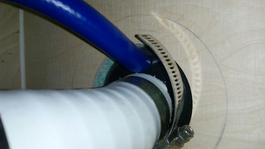

an meinem Wassertank ( 200l ) befindet sich ca 1,5 cm unter dem "Oberdeckel" ( nennen wir es mal so ), ein ( wahrscheinlich ) Lüftungsausgang, mit einem Gummischlauch, der nach unten aus dem Koffer raus geht. Wenn ich vollgetankt habe und normal los fahre, verliere ich in der Regel bis zum ersten Stop ca. 30% Wasser. Schwapp schwapp, raus gelaufen.
Meine Frage:
Braucht es diese Entlüftung zwingend?
Kann ich eventuell einen Korken in den Schlauch machen mit Schlauchschelle, solange ich fahre? Wäre halt nur erstmal ne Notlösung.
Ein Hahn wäre auch smart, fällt mir aber gerade keine Lösung ein.
Keine Ahnung, was sich der Ausbauer dabei gedacht hat, ich habe das Auto so übernommen
Meine Frage:

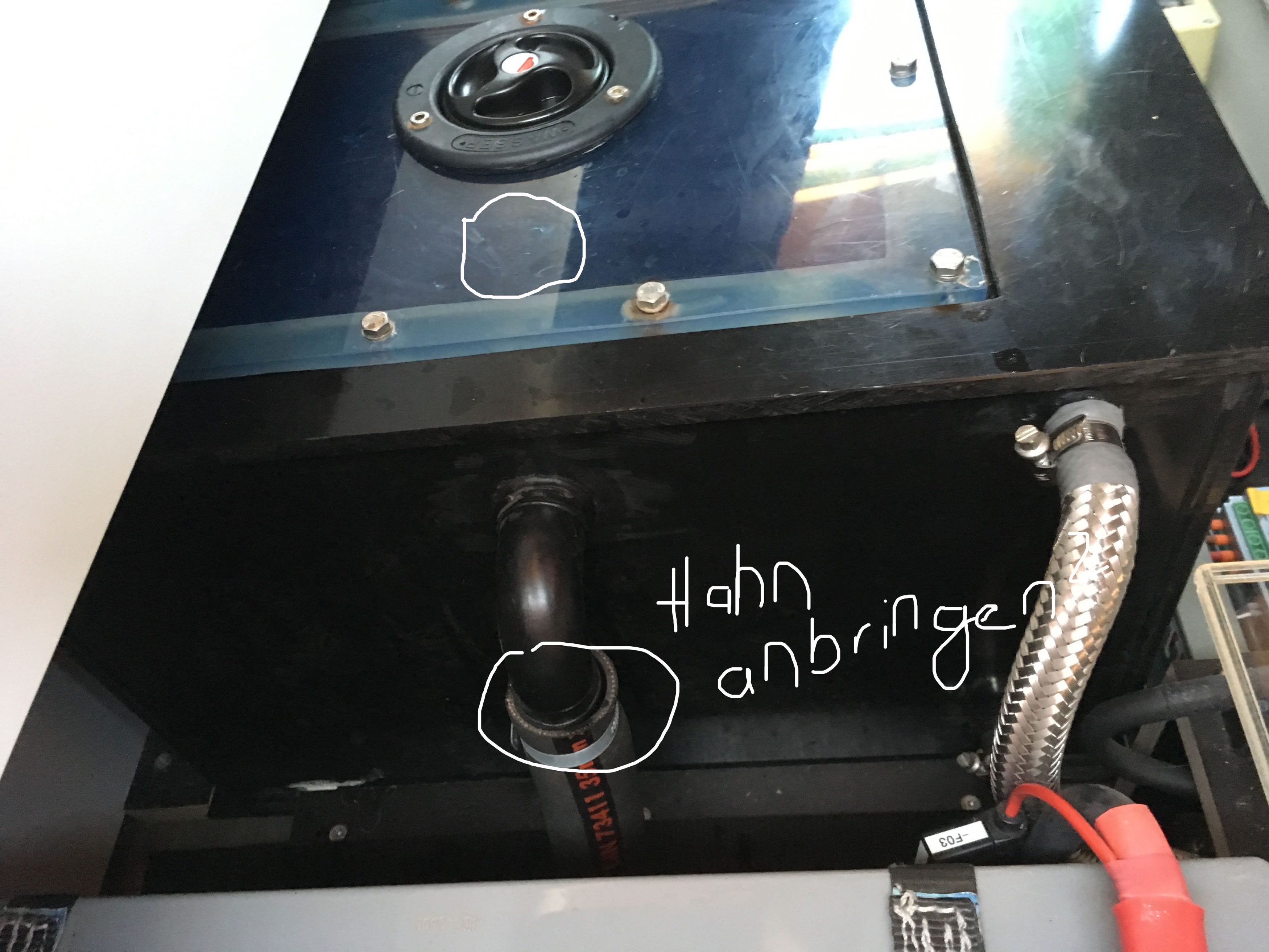

Den Tank befülle ich in der Regel von aussen. Von dort geht eine Leitung zu einem "Druckminderer", der den Einlaufdruck auf 0,8 bar regelt ( sonst nimmt der Tank Schaden, sagt der Ausbauer ) und von da in den Tank. Manchmal habe ich aber auch schon mit Gießkanne von oben befüllt, wenn kein Anschluss verfügbar war. Öffnen kann ich den Tank oben in jedem Fall. Ich denke also auch, eigentlich brauche ich den Überlauf nicht.schweiger hat geschrieben:Wie füllst du den Tank? Über die schwarze Einfüllöffnung? Dann bräuchtest du keine Entlüftung. Der Schlauch ist dann viel mehr so eine Art Überlauf, damit dir das Wasser nicht in den Staukasten läuft. Wenn du also sicherstellen kannst, dass beim Betanken nichts überläuft, dann brauchst Du diesen Überlauf auch nicht.

1. Die Tischtennisball Variante wird deshalb nicht funktionieren, weil das Rohr, das in den Tank hinein geht ebenfalls gebogen ist und zwar nach oben. Wie auf dem Bild oben hoffentlich zu erkennen ist. Somit befindet sich der Ablauf ein paar Millimeter unter der oberen Platte, also der Tank Oberseite. Da passt sicher kein Tischtennisball dazwischen.

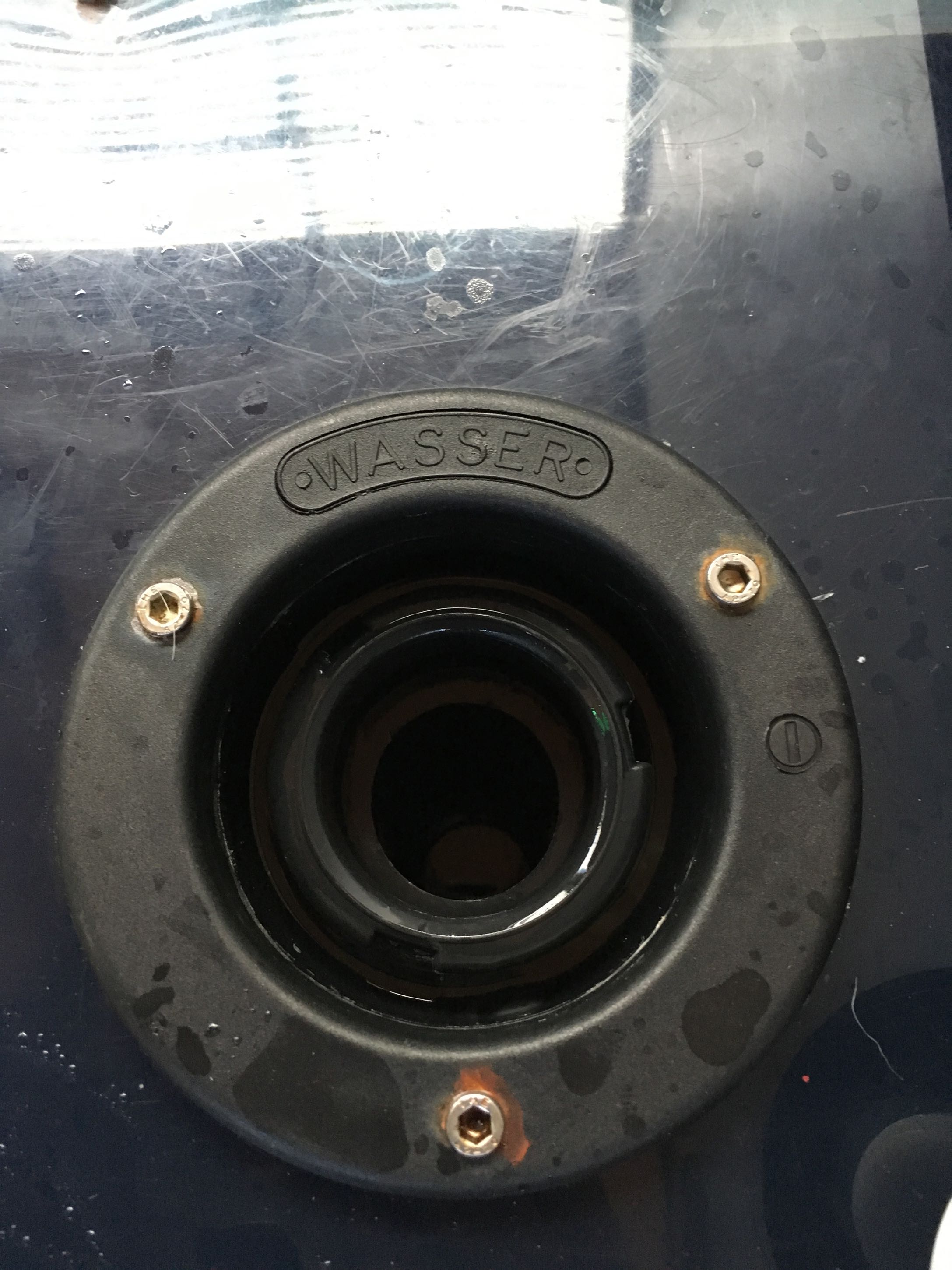

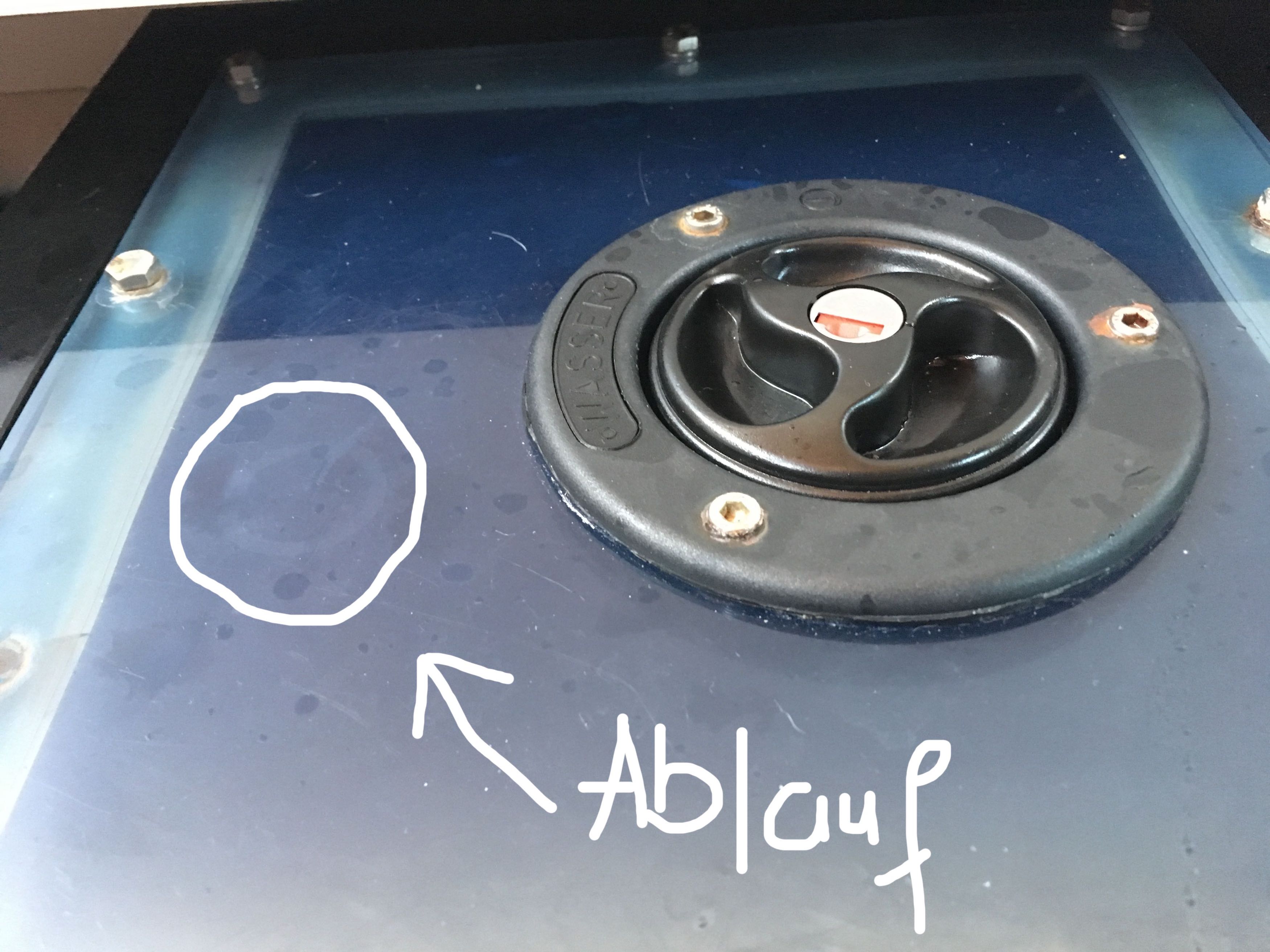

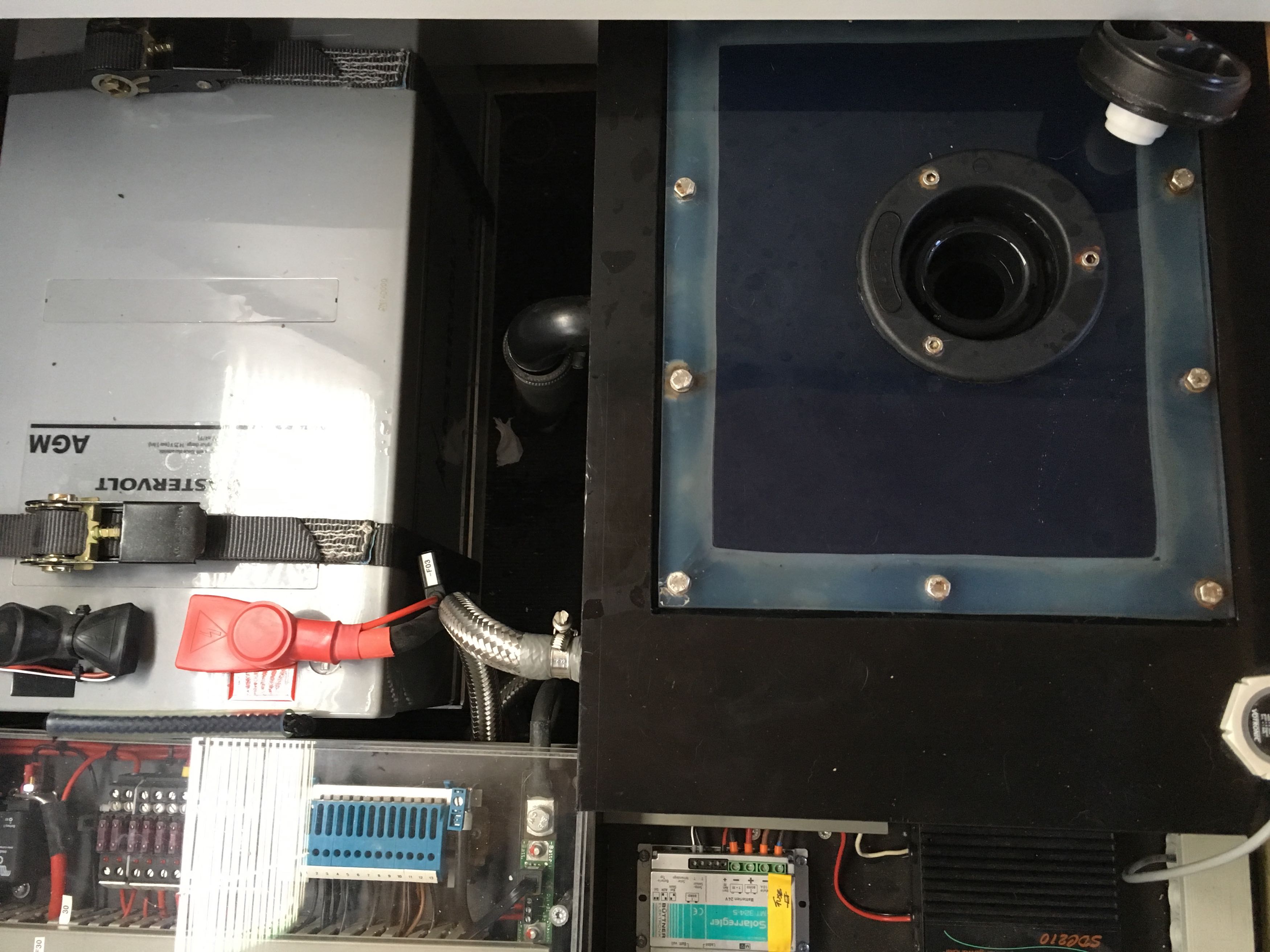

2. Der Einfüllstutzen ( hab noch mal Bilder angehängt ) hat nach innen, in den Tank hinein auch noch ein Rohr, so ist es zu erfühlen, liegt somit sicher deutlich "unterhalb" des "Entlüftungs- oder Überlaufschutz- Rohres. Von einer Entlüftungsmöglichkeit fühle ich da nix.
3. Ben´s Idee, den Schlauch aussen wieder hoch zu führen um einen Siphon zu erzielen, dafür müsste ich aussen am Fahrzeug wieder über die Höhe des Auslasses im Tank kommen. Das ginge nur zwischen Koffer und Fahrerhaus und dort ist es sehr eng bei mir.
Ich häng nochmal 2 Bilder an, vielleicht verdeutlichen sie die Konstruktion noch etwas besser. Wasser Einlass ist silber und ganz oben am Tank, Überlaufschutz ein wie ein S gebogenes Plastikrohr, was nach rechts und dann nach oben in den Tank hinein geht.
Ein paar Dinge zum besseren Verständnis:

Re: Verliere 30% Wasser durch Entlüftungsschlauch am Wassert
Normalerweise, bzw. ich habe es noch nie anders gesehen bei den Tankeinfüllstopfen aus Plastik, ist die Entlüftung eine kleine Muffe im Rücken des Tankeinfüllstopfens. Diese kannst du nur dann sehen wenn du das Ding ausbauen würdest. Die Entlüftung erfolgt über den inneren Rand bzw. unter dem Tankdeckel (schwer zu erklären...)
Wenn du gut verstanden hast (denn ich habe das von dir nicht ganz verstanden ) was ich vorher beschrieben habe und es so machst wirst du den Wasserverlust zumindest drastisch verringern wenn nicht komplett stoppen.

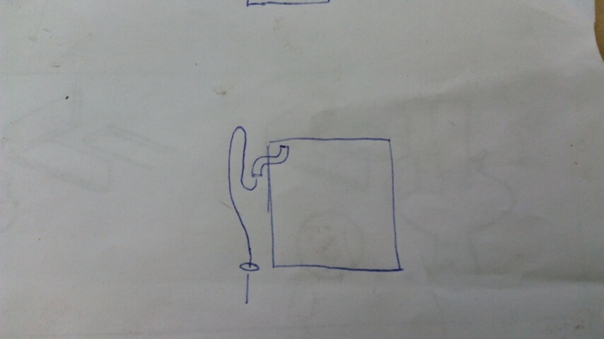

Wie gesagt nimm ein längeres Stück Schlauch, steck ihn am Überlaufschutz an, mach ein Syphon, komme mit dem Schlauch so hoch wie es geht unter der Sitzbank (oder was auch immer über dem Tank ist), und dann wieder runter und durch das schon vorhandene Loch raus ins freie. Kostet (fast) nix und in einer Stunde biste fertig.
Mit Skizze vlt einfacher zu verstehen...
Edit: allerdings fällt mir grade ein das du dir auf diese Weise den Koffer über die Entlüftung im Tankdeckel fluten würdest... Hm... Ausser du würdest nur über den Tankdeckel Wasser füllen...
Sieht von hinten wahrscheinlich auch so aus dein Tankstopfen...
Der blaue Schlauch geht auf die Entlüftungsmuffe...

Die Fehlkonstruktion liegt letztlich in der Verwendung eines Einfüllstutzens direkt auf dem Tank. Ich würde diese Einfüllöffnung ausbauen und dicht verschließen. Oder durch eine Revisionsöffnung ersetzen, falls diese noch nicht vorhanden ist. Anschließend würde ich den Überlauf mit leichtem Gefälle nach oben seitlich nach außen führen und dort die Einfüllöffnung inklusive Entlüftung montieren. Wohlgemerkt oberhalb des maximalen Wasserstandes. Jetzt hättest du zwei Varianten, von außen zu betanken. Falls zuviel Druck anliegt, würde dieser über die Entlüftungsleitung zum außenliegenden Einfüllstutzen abgeführt. Der Aufwand liegt letztlich darin, ein entsprechendes Loch in den Koffer zu machen.

joe`s mercur hat geschrieben:Einen Hahn zu öffnen wird garaniert irgendwann mal vergessen beim füllen von aussen.
Der offene Überlauf ist schließlich eine Sicherheit.
Leg nur mal einen Wasserschlauch ins Auto, mache den Hahn auf und lasse nur zwei Minuten das Wasser laufen. Wie groß ist dann der Schaden?
Dann verzichte ich lieber auf paar Liter Wasser, die ich in dem Tank bunkern könnte und nehm zusätzlich 1-2 Kanister mit, wenn ich es unbedingt brauche.
Zumal in der Staukiste auch direkt daneben die Elektrik ist, dann wirds wenigstens gleich richtig teuer. plus die Folgeschaden am Koffer.
Thomas
Da magst du wohl Recht haben, werd´s dann wohl erst mal so lassen, bis mir was passendes einfällt. Bin ja noch in Portugal unterwegs
- joe`s mercur
- Beiträge: 1032
- Wohnort: Niedersachsen
Überdruckventil welches bei z.b. 0.3 bar oeffnet.
Vorher aber mal durch rechnen ob 0.3bar nicht schon zu viel ist!
Kraft x Fläche
Thomas
Kraft x Fläche
Thomas
Take Off Homeländer
Prüfe aber zuerst, ob die innere Einfüllöffnung dicht ist.
