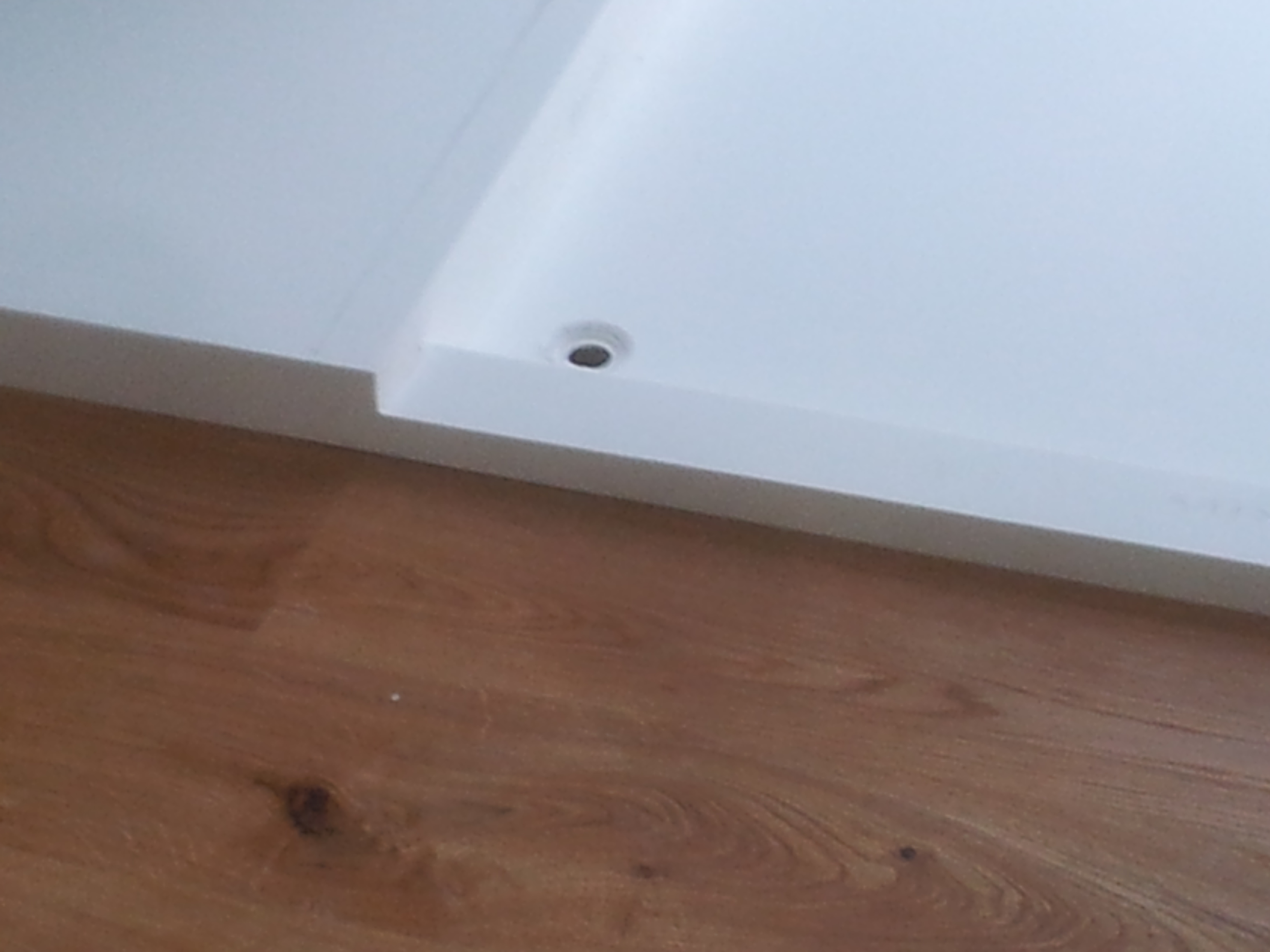

Hallo Markus,
ich habe mir eine Edelstahlduschwanne anfertigen lassen, die in den kommenden Wochen eingebaut wird. Diese hat, wie bei Deiner Idee, 2 diagonal gelegene, direkt angeschweisste Rohre als Abflüsse. Daran will ich einfach unterem Koffer Schläuche anschrauben. Dann noch kurze Schläuche dran. Auf eine Ablaufgarnitur verzichte ich. Der Luigi hat eine verbaut, dazu muß aber noch das Blech ?konisch? verkanntet werden, damit das Wasser nicht an der Garnitur stehen bleibt. Die Idee hinter meinen direkt verschweisten Ablufrohren war, das dort nichts undicht werden kann. Wanne und Rohre sind eins. Die Rohre haben einen Durchmesser von ca 20 mm (muß nochmal nachmessen). Ich gehendavon aus, das dies ausreicht, denn soviel Wasser kommt ja in die Dusche nicht rein.
Thema Kälte: Edelstahl wird schnell warm wenn Wasser draufkommt. Bei Nichtbenutzung liegt ein ein dünner Holzrost drinne, wgen mir auch noch ein Rest Armaflex darunter. Das muss passen.
Warum Edelstahl? Ich wollte das nix bricht oder reist. Somit habe ich an dieser Baustelle hoffentlich Ruhe.
Ich kann nächste Woche mal ein paar Bilder machen falls gewünscht.
jochen
PS: zu Wänden kann ich noch nix sagen. Die fehlen noch. Idee ist 9mm Multiplex und Duschrolle ( als Alternative zu Tür oder Vorhang.

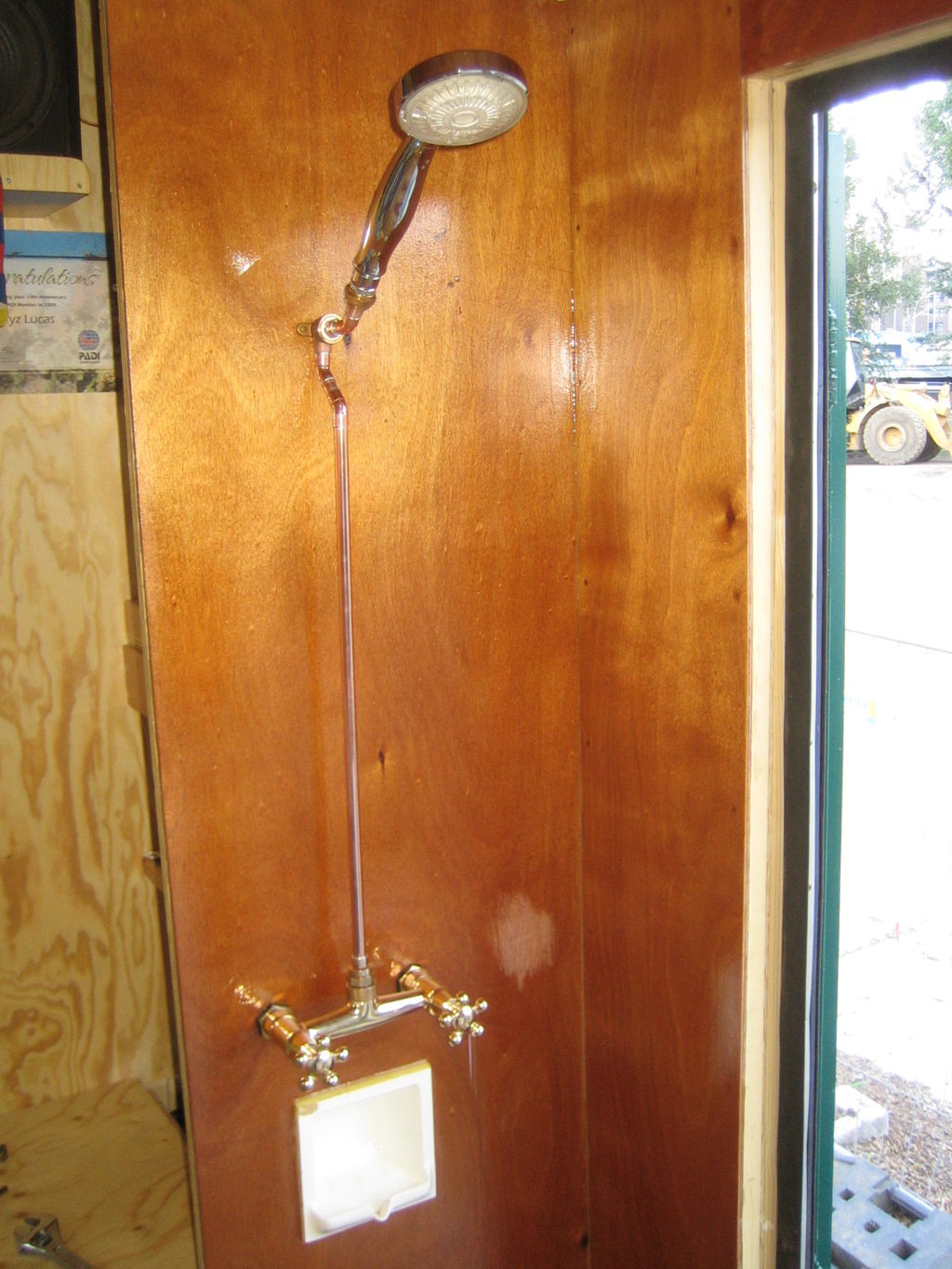

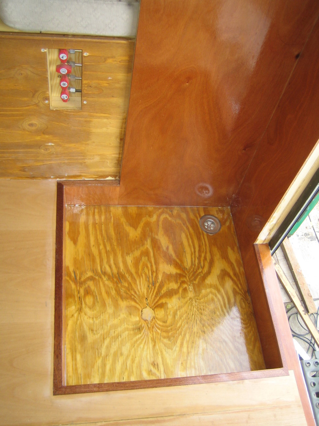

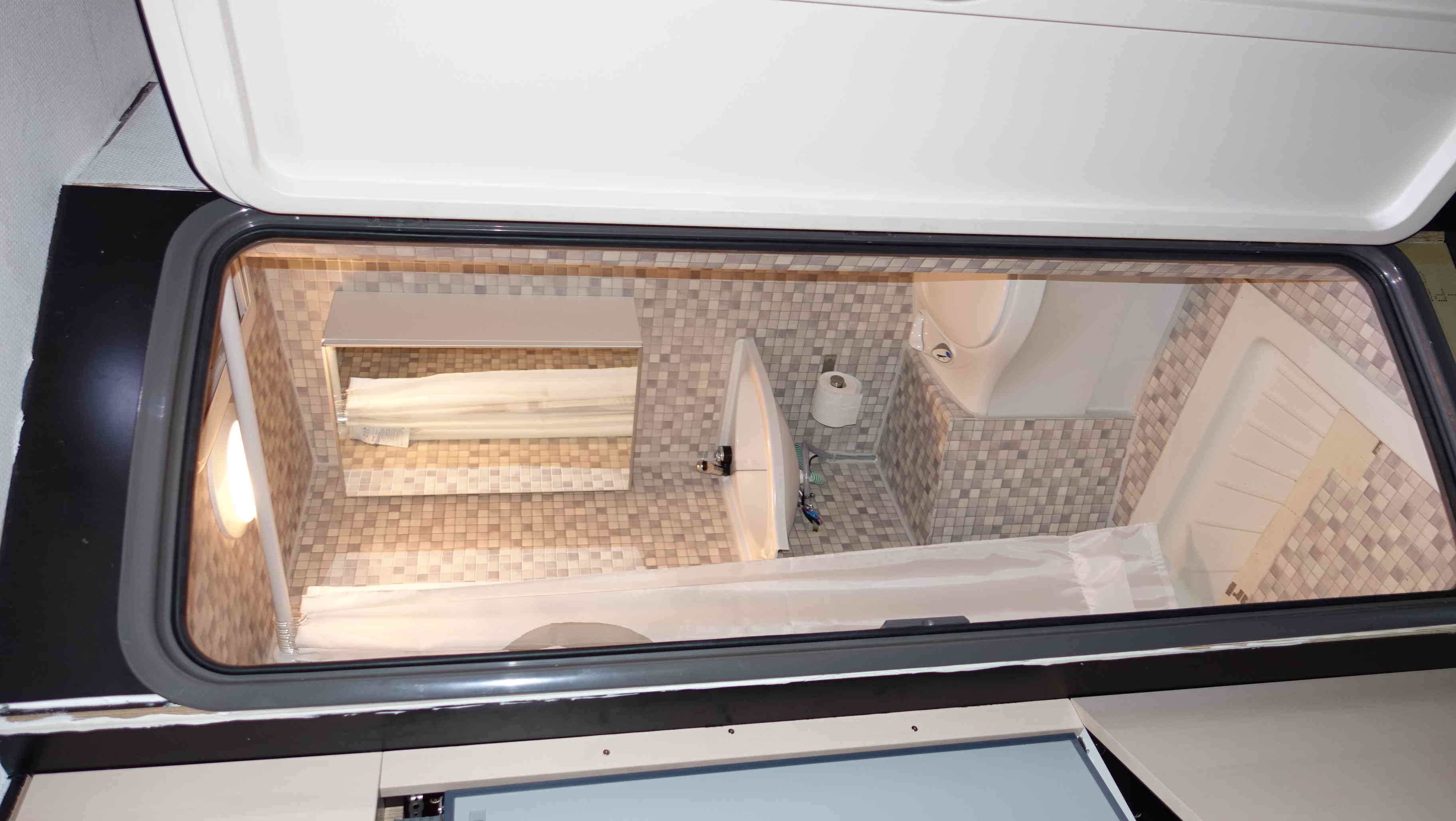

Re: Duschwanne und Wände Bad: welches Material?
Hallo Duscher,
ich habe auch eine Duschwanne aus PE.
Die Wände der Duschkabine sind aus 12mm Multiplex mit HPL Beschichtung und an der Unterseite geschlitzt worden. Dieser Schlitz ist dann auf die Seitenumrandung der Duschwanne gesteckt und dabei verklebt worden. Das ist 100% dicht.
Auf das unschöne PE am Boden habe ich dann Schiffsdeck geklebt.
Kleben lässt sich PE mit Körapop. Dafür muss das PE vor dem Kleben mit einer sauerstoffübersättigten Propangasflamme abgeschwenkt werden. Körapop hat dann etwa die Klebkraft und Härte wie Silicon. Auf diese Art werden z.B. Schiffsdecks auf PE Boote verklebt.
Bei mir hält das alles inzwischen schon ein paar Jahre ohne irgendwelche Probleme.
Olli
Duschwanne:
Fertiges Bad:
Olli
Duschwanne:
Fertiges Bad:

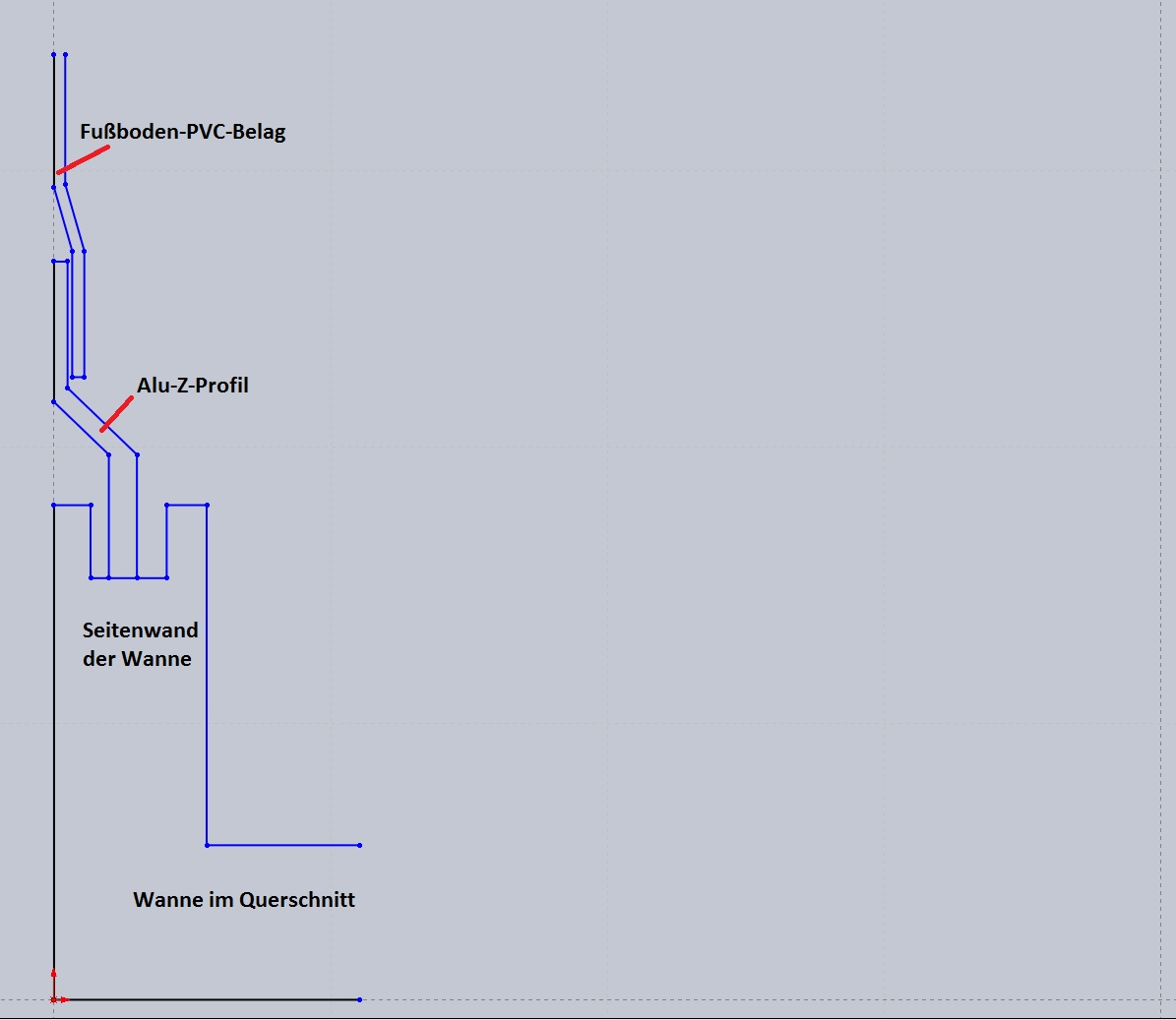

Ich habe die Duschwanne aus besagten Gründen (Stabilität, Möglichkeiten, Hygiene) auch aus Edelstahl gemacht, Boden diagonal verschränkt ankanten lassen für einen mittigen Ablauf (direkt angeschweißter 42mm Stutzen nach außen).
In die Duschwanne kommt noch ein Rost aus HPL-Plattenstreifen im Holzdekor. Die finde ich auf Dauer pflegeleichter als Echtholz, sind aber auch Fußwarm.

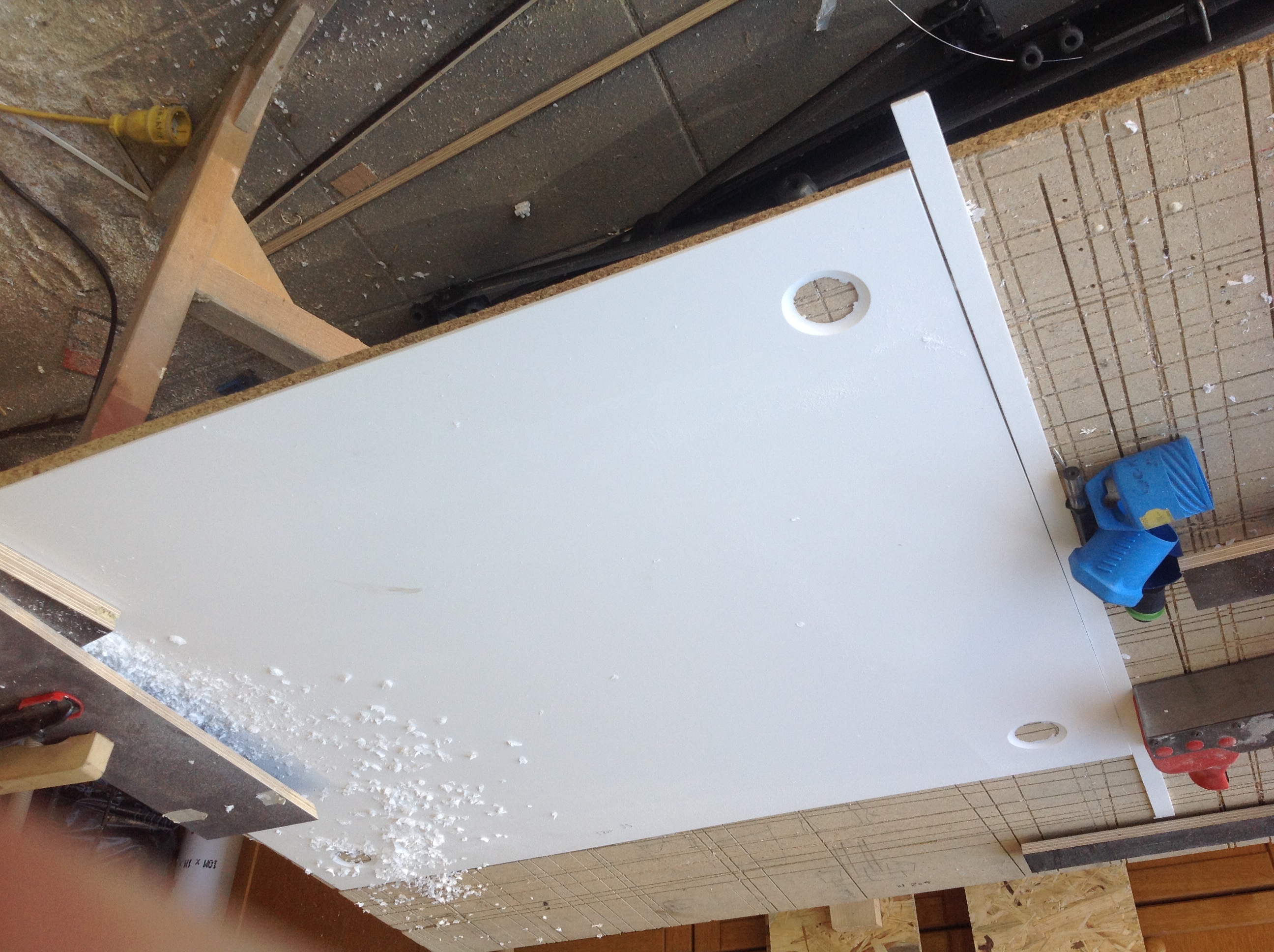

Ich als bekennender Geizhals habe eine GFK-Duschwanne aus dem schier unendlichen Angebot im Internet / ebay für EUR 60 rausgesucht. Mit ein bisschen Liebe unterfüttert bin ich sicher, dass die nicht bricht.
Die Wände und Tür habe ich aus weiss eingefärbten 3mm-Makrolonplatten gefertigt. Die sind, zwecks Hinterlüftung / Schimmelvermeidung mit 20mm Luftspalt zu den dahinterliegenden Wänden montiert. Die Makrolonplatten habe ich von einem Internetanbieter auf Mass gesägt liefern lassen. Mussten dann noch entgratet werden.
Makrolon lässt sich halt hervorragend mit der Bohrmaschine bearbeiten ohne zu reissen, im Gegensatz zu Plexiglas. Allein das hat den Mehrpreis gegenüber Plexiglas schon gerechtfertigt.
Hier mal ein Bilfd aus der Bauphase. Viel erkennt man nicht, aber vielleicht hilfts ja doch etwas
Im Nachhinein ist 3mm Makrolon für die Tür so ohne Rahmen doch recht labberig, das sollte man von vornherein ein Stützgerüst z.B. aus Aluprofilen vorsehen. Bei den Wänden geht das gut, da reicht das Ständerwerk dahinter.
Gruss, Ulf
Ich habe meine Dusche aus Sperrholz gebaut und dann mit West System Epoxidharz bedeckt.
Ich benutzt die 105 Harz mit dem 207 speziellen klaren Härter, die klare Beschichtung für ein natürliches Holz Ende
Darüber habe ich klare marine Lack gemalt
6 Jahre später habe ich keine Probleme

- Beiträge: 1073
Vorab: Wir müssen nicht durch die Dusche, wenn wir einsteigen. Das heißt: Wir nutzen sie nicht als Dreckschleuse und daher ist die Belastung sehr gering.
Wir haben eine ganz stinknormale (650x650mm) aus dem Wohnmobilhandel aus Kunststoff eingebaut. Für 85€ kann ich mir nach 5 Jahren auch gerne eine neue einbauen.
Cool fand ich den seitlichen Rand. Ich habe dann fertige-Alu-Z-Winkel aus dem Baumarkt besorgt und diese an die Wand geschraubt und in diesen seitlichen Rand einlaufen lassen. Über die Z-Winkel habe ich Bodenbelag in Mosaikfliesenoptik geklebt. Den Bodenbelag habe ich an alle drei Wände in einem Stück geklebt, so dass nichts hinter den Belag laufen kann.
Das wichtigste kommt jetzt. Bei unseren drei Reisen haben wir die Dusche bislang einmal genutzt. Sonst ist sie Toilette und v.a. Lagerort für Dreckwäsche. Man sollte das Thema Dusche also nicht überbewerten.
Im Sommer haben wir eine Außendusche und im Winter tut es meist auch ein Waschlappen.
Die Dusche nimmt für wenig Nutzen viel Platz weg - es sei denn man nutzt sie als Schleuse.

- Beiträge: 1073
Ja, wie oben bei der "billigen" Reimo-Wanne beschrieben. Aus dem Grund hat die mir auch so gut gefallen. Die Führungsstege am Oberteil der Wanne waren prädestiniert für einen Einlauf in die Wanne. Die äußere Erhöhung ist geschlossen, so kann nichts dahinter rein fließen, die innere Erhöhung ist unterbrochen, so dass das Wasser in die Wanne ablaufen kann.
Siehe Skizze
SD
Siehe Skizze
SD

ich habe unsere Duschtasse einfach aus Mineralwerkstoff gebaut.
Da ich sehr leicht baue habe ich aus 12 mm Siebdruckplatte mir eine Duschtasse mit Klopodest gebaut und diese mit 3 mm Mineralwerkstoff beklebt. Jetzt habe ich eine fugenlose Duschtasse die absolut dicht ist und bleibt.
Gruss Jan
