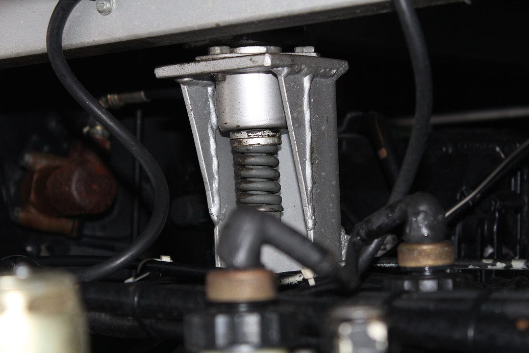

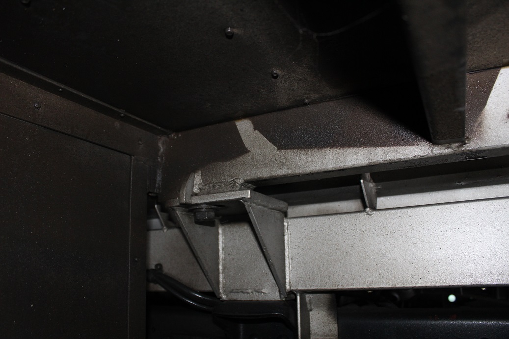

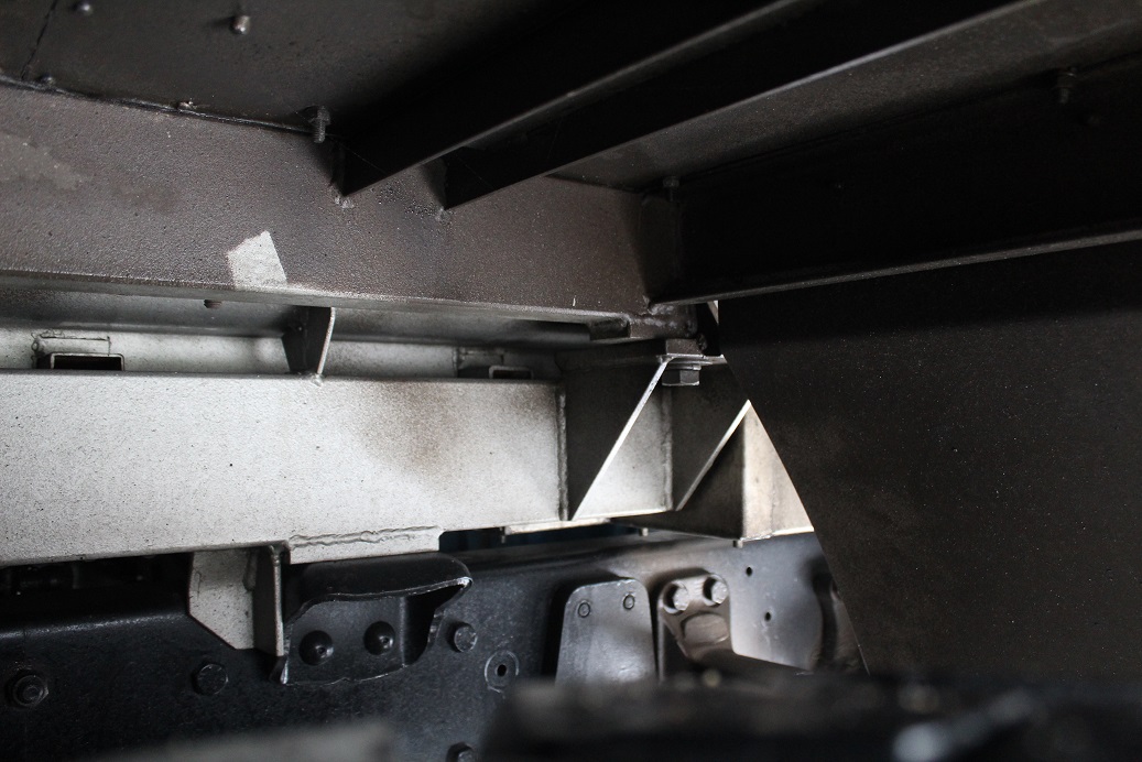

Re: Zwischenrahmen
Hallo Mammutli,
willkommen hier im Forum!
Ich habe es eher so verstanden, das der Koffer einmal hinter und einmal vor der HA fest ist, und ganz vorn einmal in Federn.
So ist es bei mir auch. Ab Werk bzw. Âufbauhersteller.
Kannst Du leicht zu einer Federlagerung umbauen:
Vorne ausreichend lange Federn inkl. einer entsprechenden Führung rein. (originale sind zumindest bei viel zu kurz und zu hart
Mitte weg damit.
Hinten ggf. verstärken, da ja der mittlere Fixpunkt weg ist.
Damit hast Du einen für die meisten Anwendungen gut geeigneten Kompromiß aus Strassen- und Geländeeinung, bei sehr humanen Kosten.Darum findet sich diese Lagrung auch an meinem und vielen anderen Wohnlastern hier...

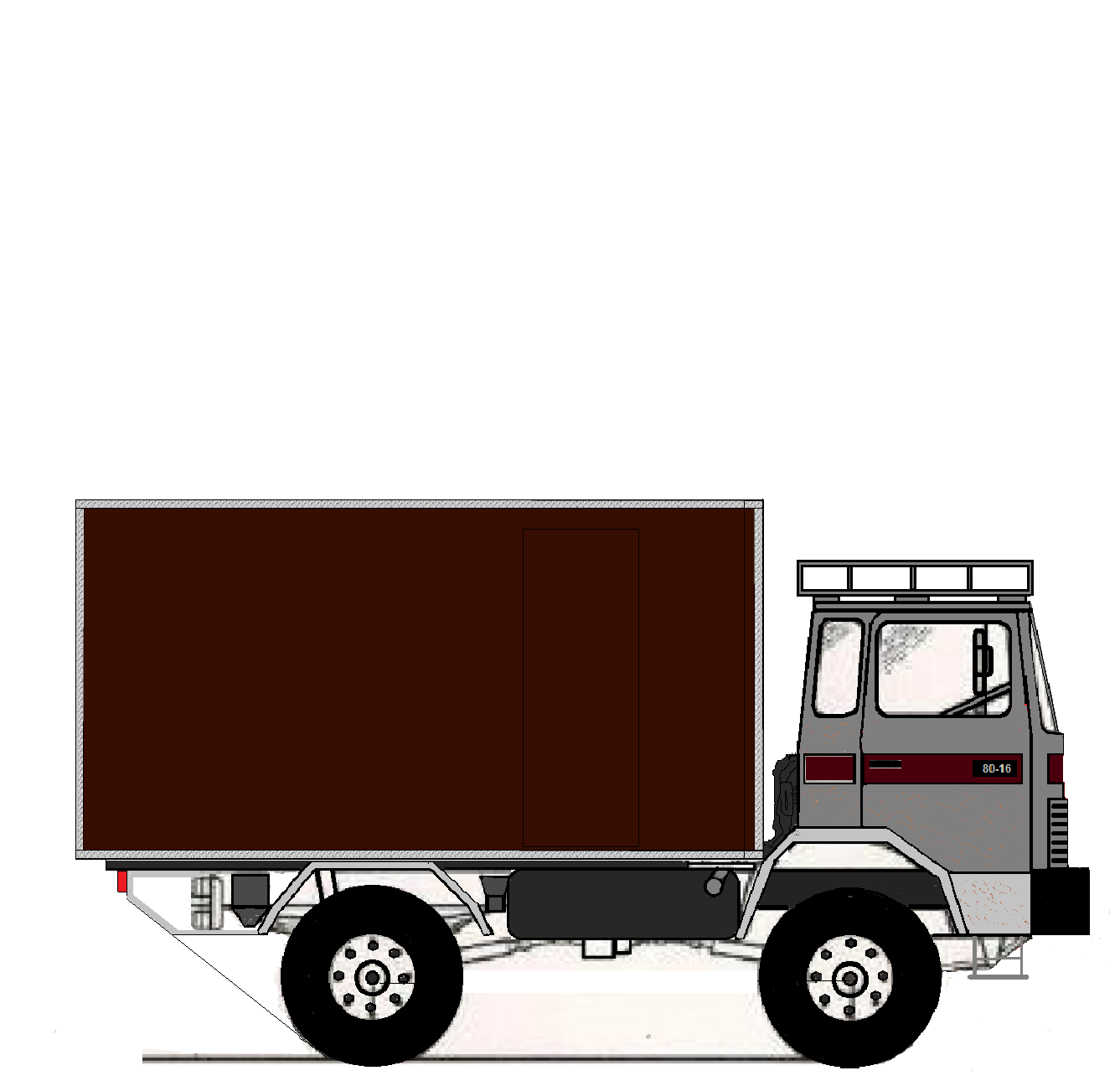

Re: Zwischenrahmen
Und so soll es werden....
Auf dem Papier hat es schon mal ganz gut geklappt

Re: Zwischenrahmen
Was für Maße hat die Kabine??? Schaut gut aus

Re: Zwischenrahmen
Hoi....
die Traummasse (bis jetzt ) sind:
Aussen LxBxH 411x218x215
Innen LxBxH 400x207x200
Mal schauen, ob meine Planung aufgeht.
