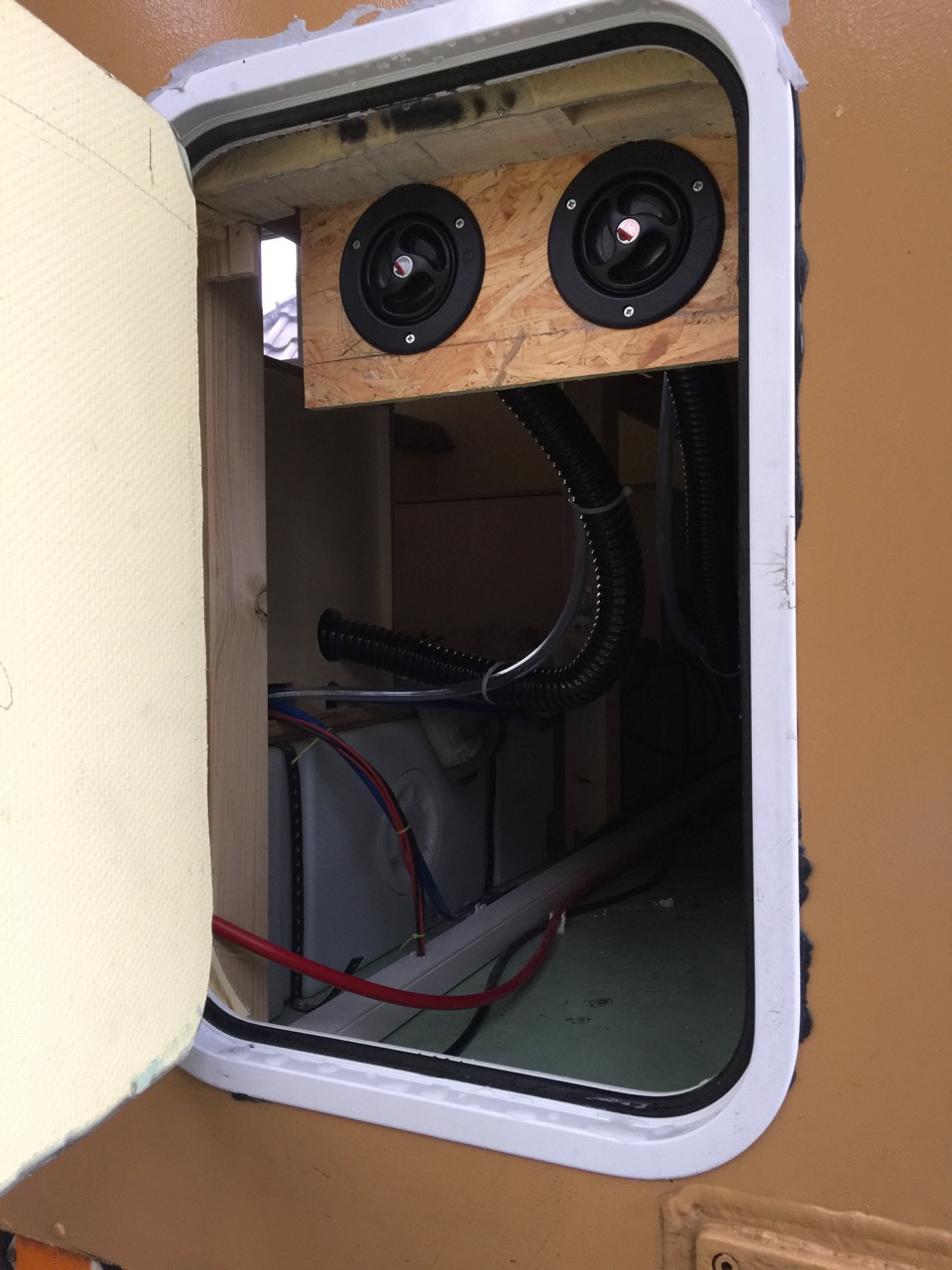

hab auch die Standard Reimo Teile genommen, die aber hinter einer klappe verbaut (ist ja auch nix neues mehr).
Vorteil: Frostgeschützt, und um Wassereinbruch in die Wand brauch ich mir da auch keine Sorgen machen.

#22 Beitrag von Schmie » 2017-01-13 22:17:50
Genau wie Mario1 sagt wird's gemacht. Luigi hat es ja vorgebaut ;-)
Bei meinen bisherigen Probefüllungen habe ich auch noch keine großen Sabbereien festgestellt,
ich kann von der Klappe aus auch auf beide Tanks gucken und sehe, wann die voll sind. Muss also nicht
bis zum Überlauf der Einfüllschläuche warten.
Ist ja auch nur als Alternative gedacht, muss nicht jeder so mögen! :)
