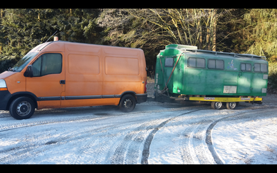

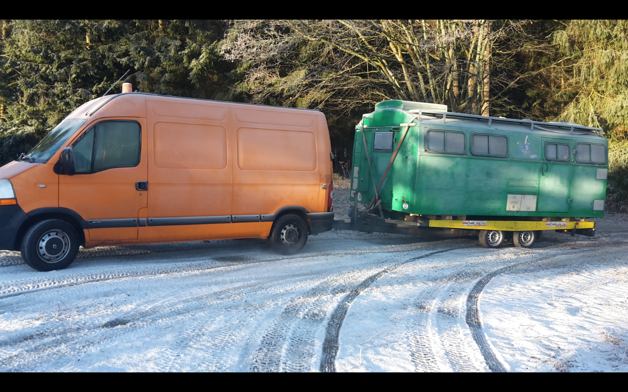

Hallo,für die zeit nach den kindern (in etwa 3-4 Jahren ) hab ich mir einen neuen Koffer geholt,erst wollte ich mir einen komplett neu bauen ,aber dann wahr der im Netz. Ich finde der sieht am besten auf unseren Autos aus.Denn kann ich jetzt in aller Ruhe aus bauen und wenn die Zeit gekommen ist, nur Koffer wechseln
Ich hab da mal ein paar Fragen : was wiegt so ein Teil 4,70 lang ,der Transporter hat ganz schön zu ziehen gehabt
Was kann man mit den Fenstern mach wegen Kälte

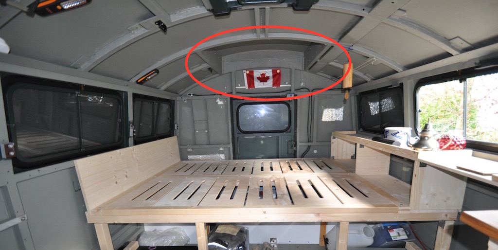

Und ist die Haube hinten original oder Eigenbau

So eine Haube habe ich aber bisher noch nicht gesehen, daher tippe ich auf Eigenbau.

Die Erhöhung hinten gab es bei einigen Koffern original. Gibt es auch Bilder im Netz.

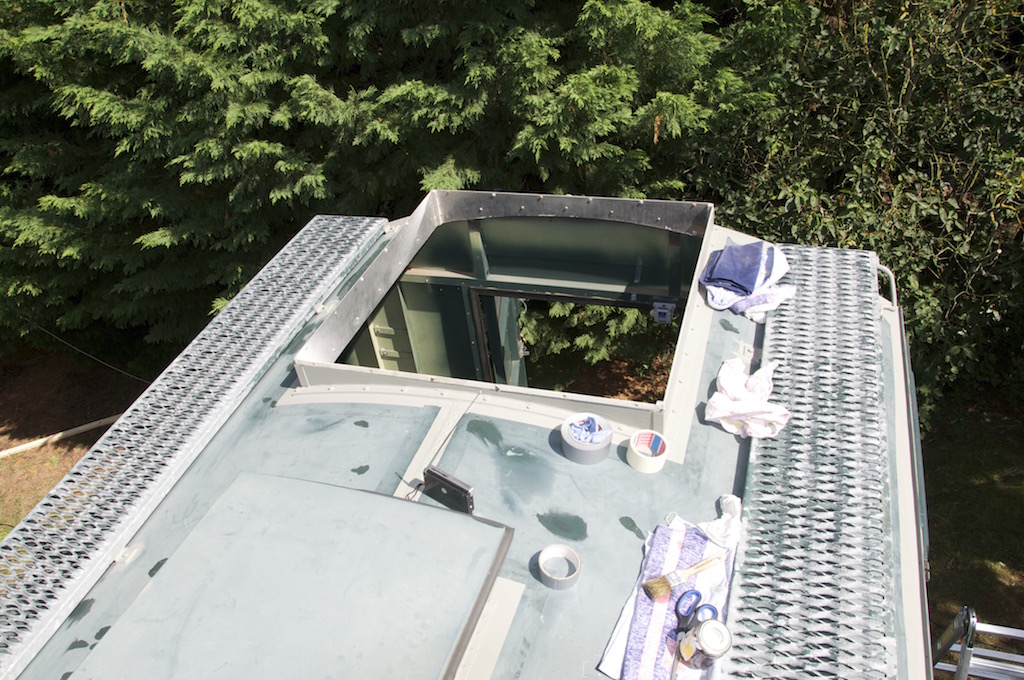

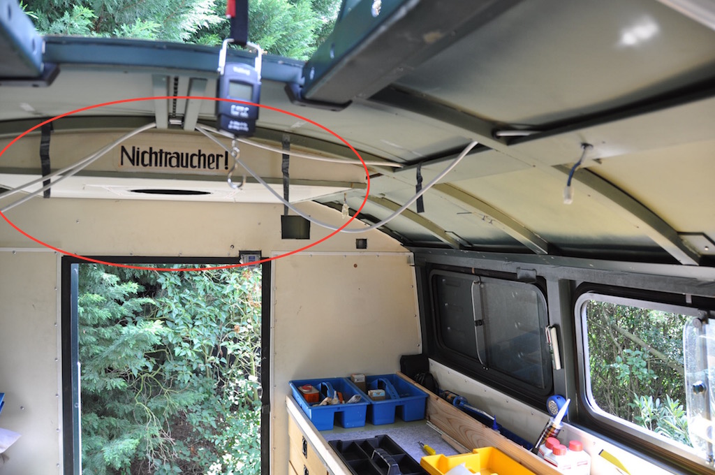

1) Oben hast Du an drei Seiten einen Rundumlaufsteg

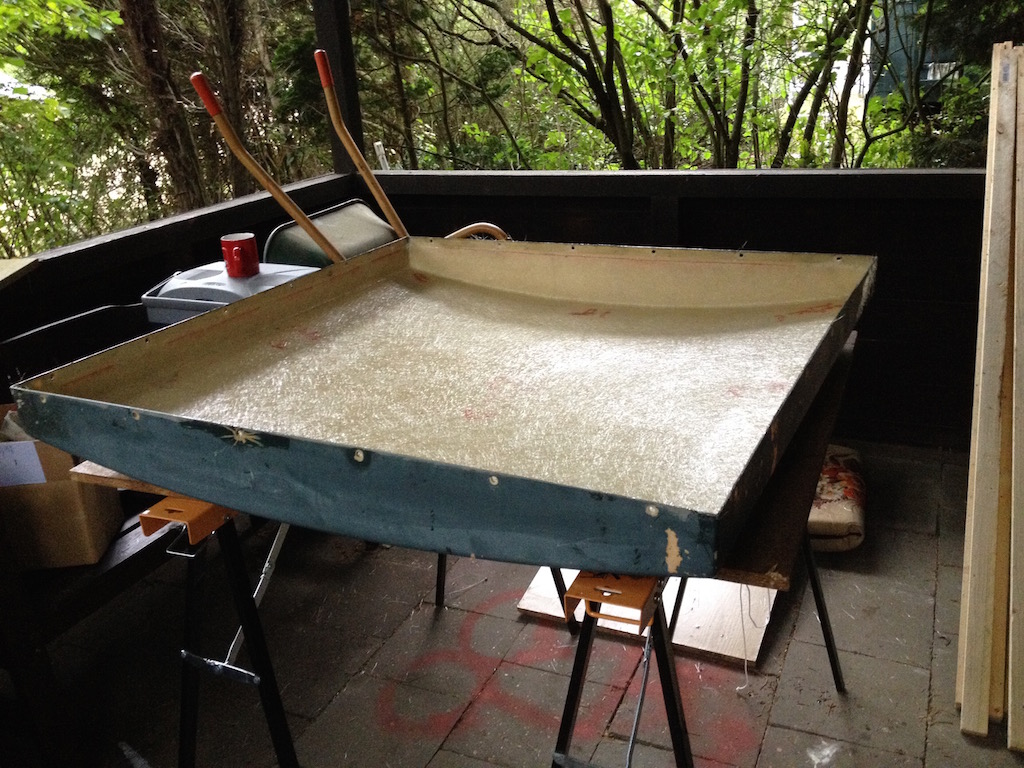

2) Die "Haube" ist ein Antennenkasten aus GfK für eine Planarantenne. Innen geht dann in diesem Bereich noch ein Aluminiumkasten in den Raum. Diesen habe ich abgeflext und nur die GfK Haube behalten. Die kann man abschrauben und schön restaurieren, Danach hat man in diesem Bereich eine Erhöhung um ca 10-15 cm, oder ein Dachstaufach, Oder ein riesiges Loch
...oder ein Panoramafenster.
3) Das Fenster an der Hecktür erscheint mir nicht original und schon ausgetauscht.
4) Wie schon gesagt, die Fenster sind Iso technisch nicht so dolle, aber dafür sammelt sich dort schon geordnet das Kondenswasser nach außen ab. Ich habe dort auch im Winter entweder Armaflex hinter die Verdunklungbleche geklemmt, oder mach den Holzofen an. So dramatisch find ich das nicht.
5) Am Heck hast Du dann unten gleich noch eine Ausziehleiter
6) Ferne hast Du weich schöne Dachluken
7) Der Koffer hat so ein paar andere Restaurations-Eigenschaften, insbesondere am Boden. Bei Fragen einfach melden,

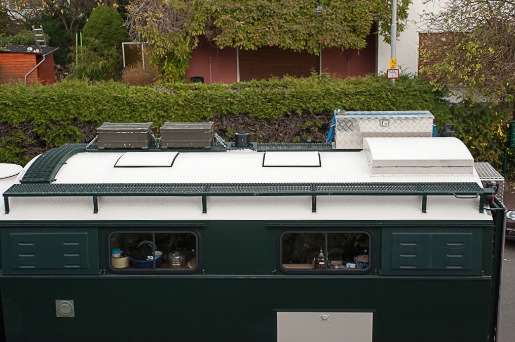

Anbei ein paar Bilder von meinem:
Du hast Dir einen der schwersten Einheitskoffer geleistet den man bekommen kann....Genau wie meiner
