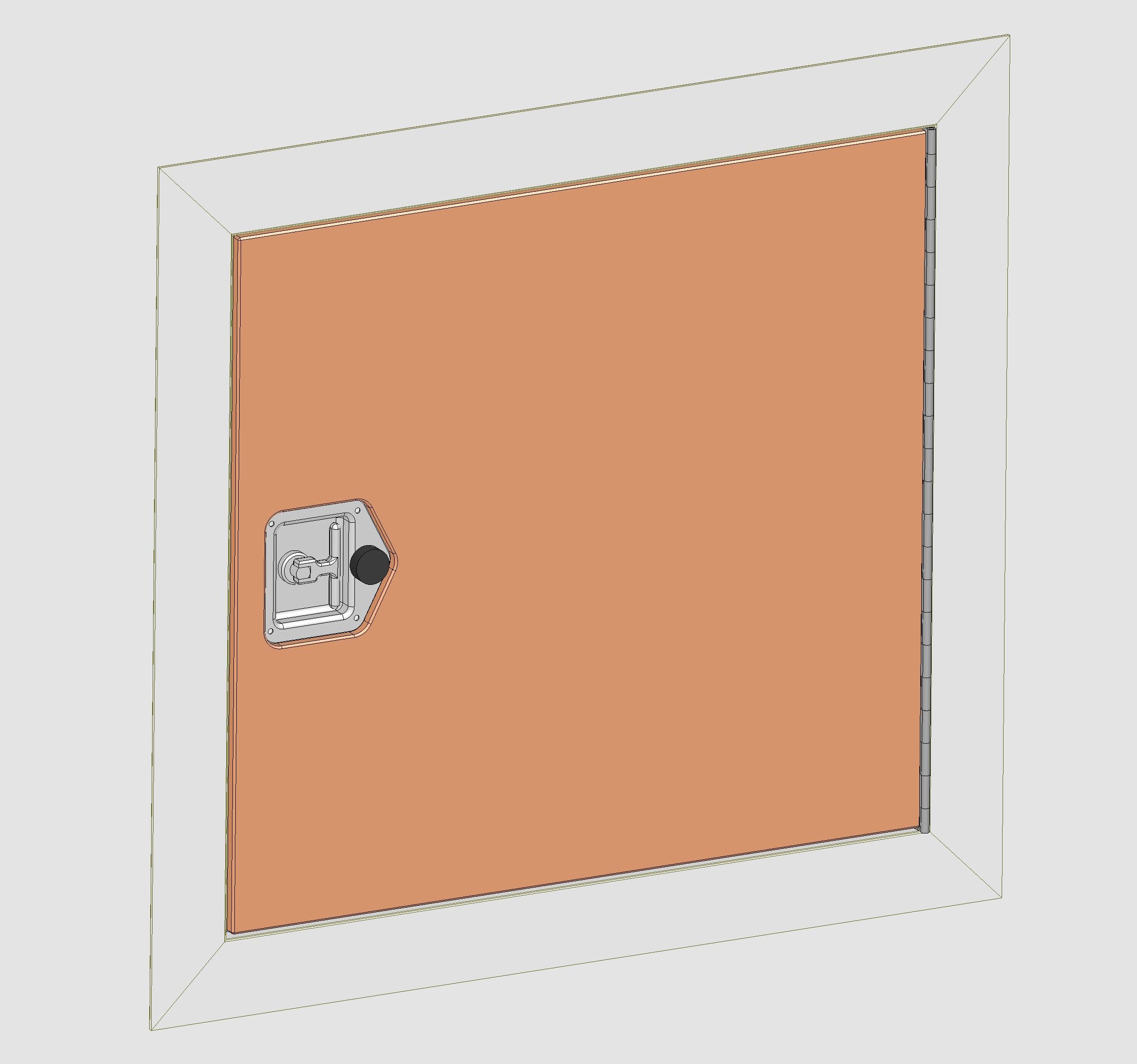

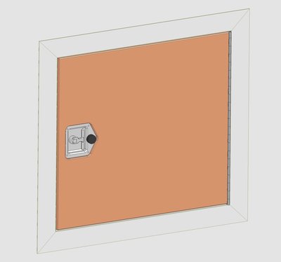

wie wäre es mit selberbauen ?
Ich habe mir gerade 3 Stück gebaut; Kunststoffprofil mit beidseitig Alublech und ausgeschäumt.

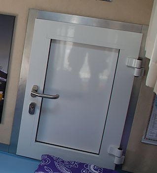

Danke für die Tips.
Hartmut, wo hast du die Panele und die andern Sachen gekauft?
@Pirx, die Kniestocktüren die ich gefunden habe gefallen mir nicht so recht.
Mir würde so was vorschweben
Ich habe aber noch nichts gefunden wo so eine Türe kaufen kann.

Du hast aber doch sicher den Fahrzeugbesitzer nach der Tür gefragt, als Du das Bild gemacht hast?
Re: Türe Durchstieg
Nein das Bild habe ich mal im Net gefunden und auf dem PC gespeichert,
leider finde ich die Quelle nicht mehr
- Wilmaaa
- Beiträge: 20127
Du darfst fremde Bilder im Forum nicht hochladen. Lösch es bitte.
Danke.
Danke.
Re: Türe Durchstieg
ich hab die Türe Freigestellt, so sollte es o.k. sein

kannst Du bezugsquellen für das verwendete Material nennen und weitere Bilder / Details vom Bau einstellen?
Vielen Dank
VG Uwe

so wir es auf dem Bild aussieht ist dies ne "Mini"- Terrassentür. Musst du mal nen Türen oder Fensterbauer in deiner Nähe suchen. Habe das Thema schon durch, leider bekommst du das Fenster nicht mit Griff innen und außen, deshalb muss es ein Rahmen von ner Tür sein. Da es sich um Sonderanfertigung handelt ist denen das egal ob groß oder klein.
Anstatt der Glasscheibe lässt du dann halt einfach Kunststoff einsetzen.

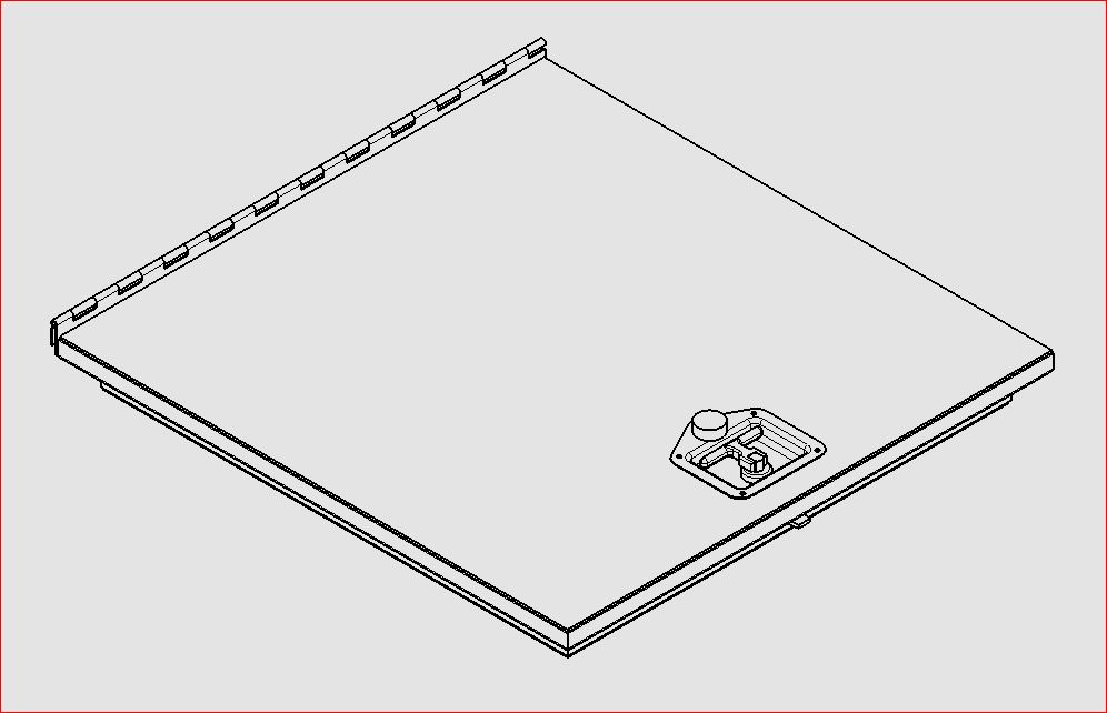

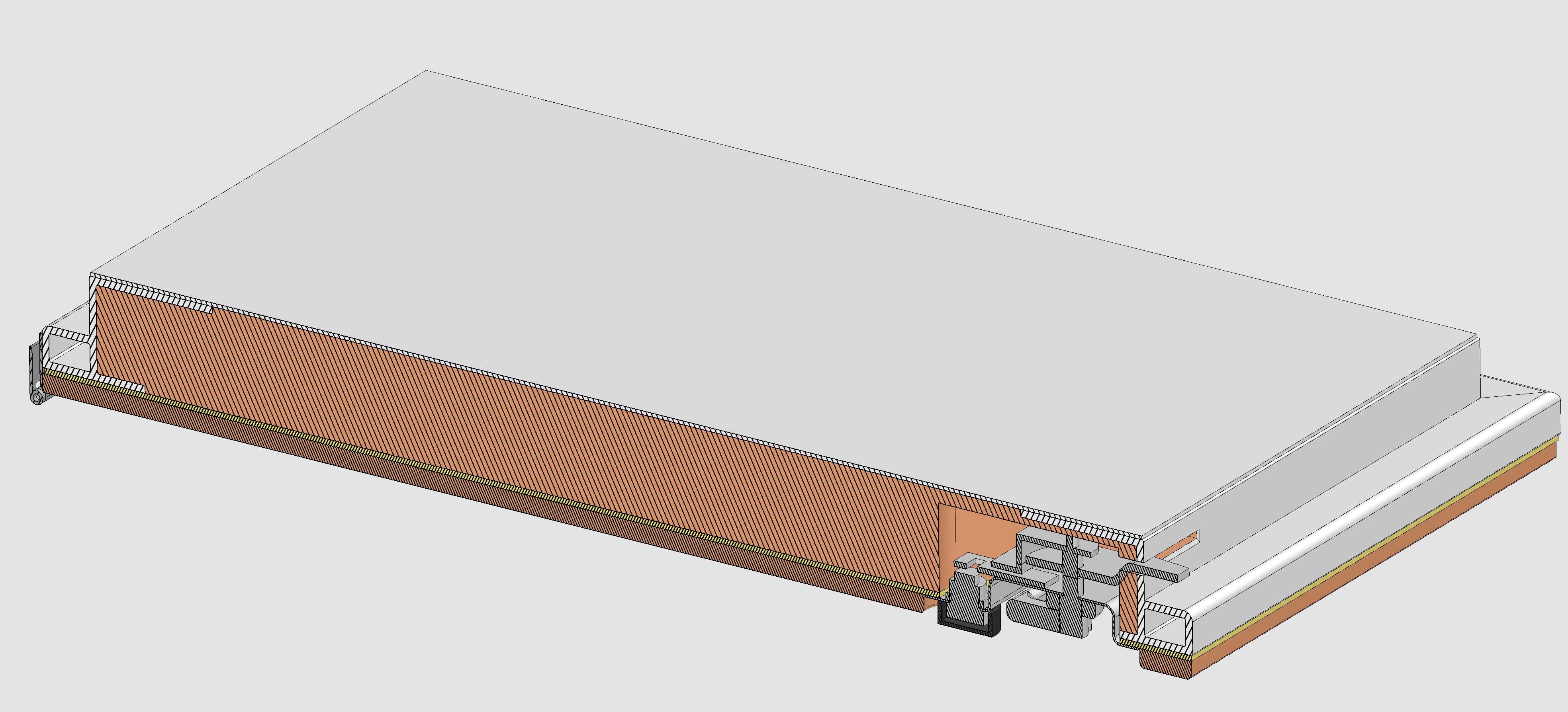

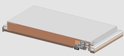

Hallo Toni,
die verwendeten Klappen-Profile aus den Niederlanden sind mehrfach in diesem Forum aufgeführt. Hatte ich dir aber auch als PN geschickt.
Alu ist aus meiner Restekiste und Schloss von LKW Staukästen. Mit Würth klebt und dichtet verklebt und zusätzlich mit Popnieten gesichert.
Mit Zargenschaum isoliert und die Öffnung für das Schloss ausgefräst.
Das ganze mit 1,5mm Edelstahl Stangenscharnier montiert.
Den Bauvorgang habe ich nicht dokumentiert. Anbei ein Schnitt durch die Klappe.
Gruß Hartmut
