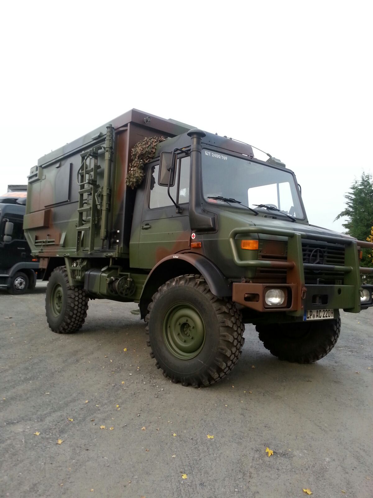

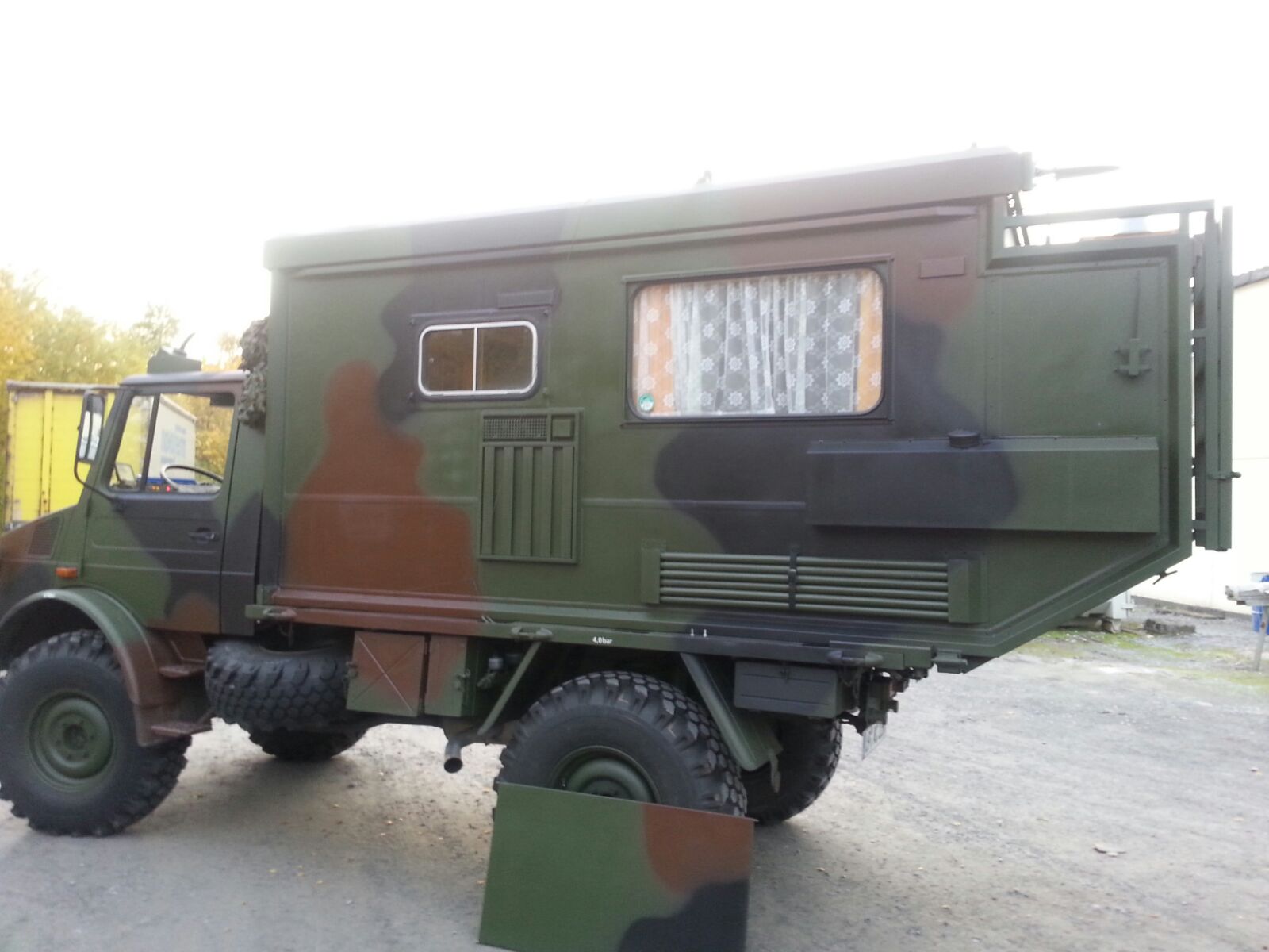

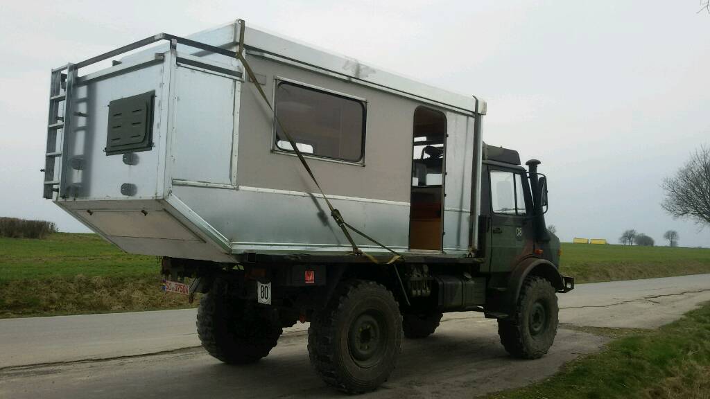

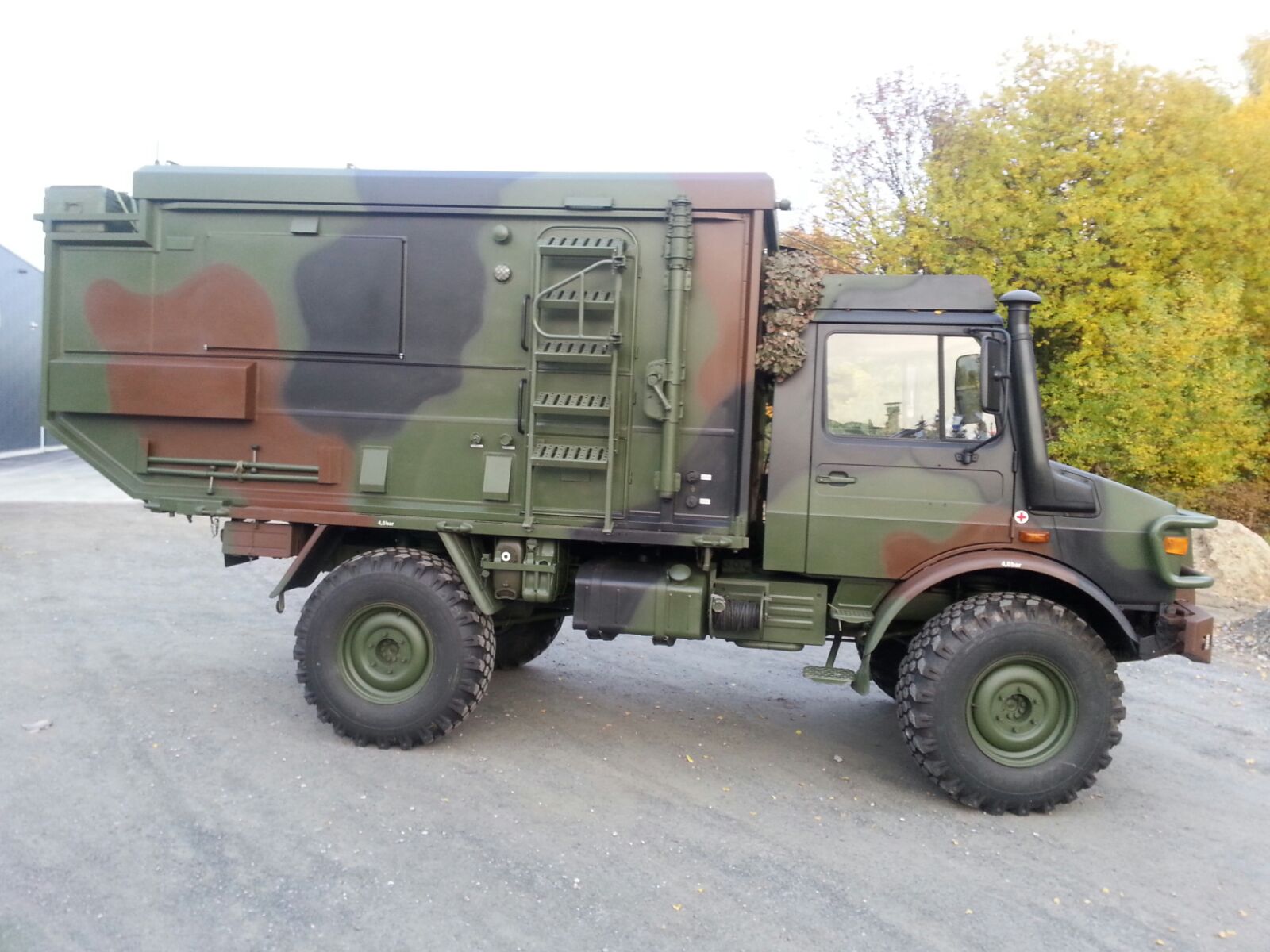

Hallo !
Habe die Tage mit jemanden gesprochen wegen meines Aufbaus .Wieß aber seinen Namen nicht mehr :(.
Deshalb einfach die Bilder mal hier rein .
So weit ich weiß liest er mit :)
Das war mal ein DDR Wohnwagen .
LG Frank

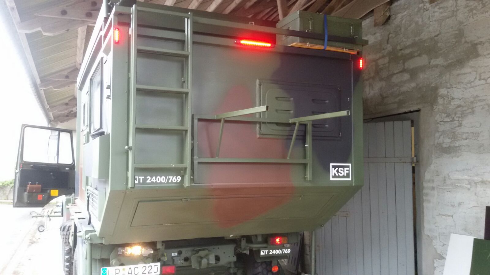

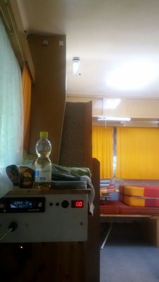

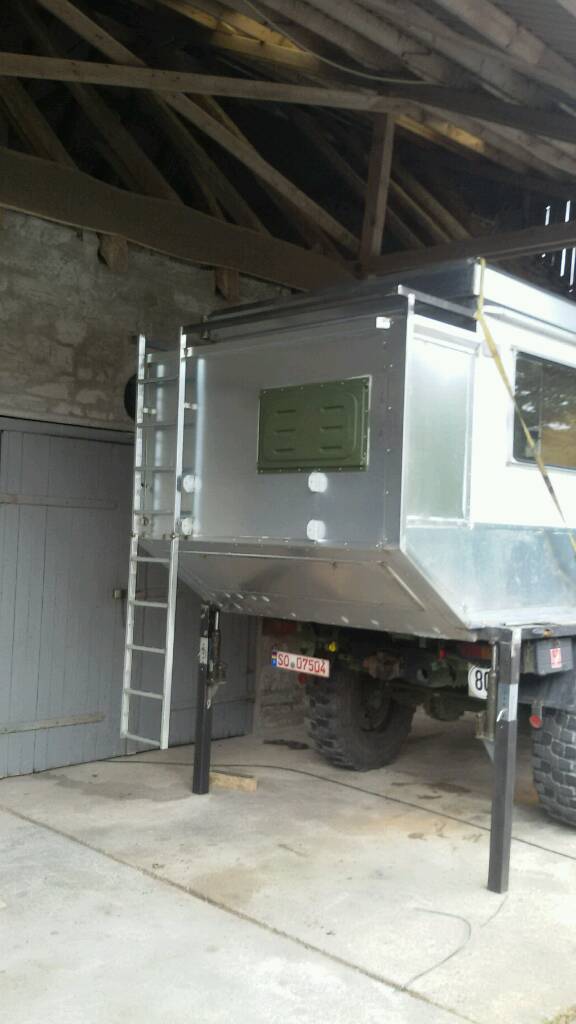

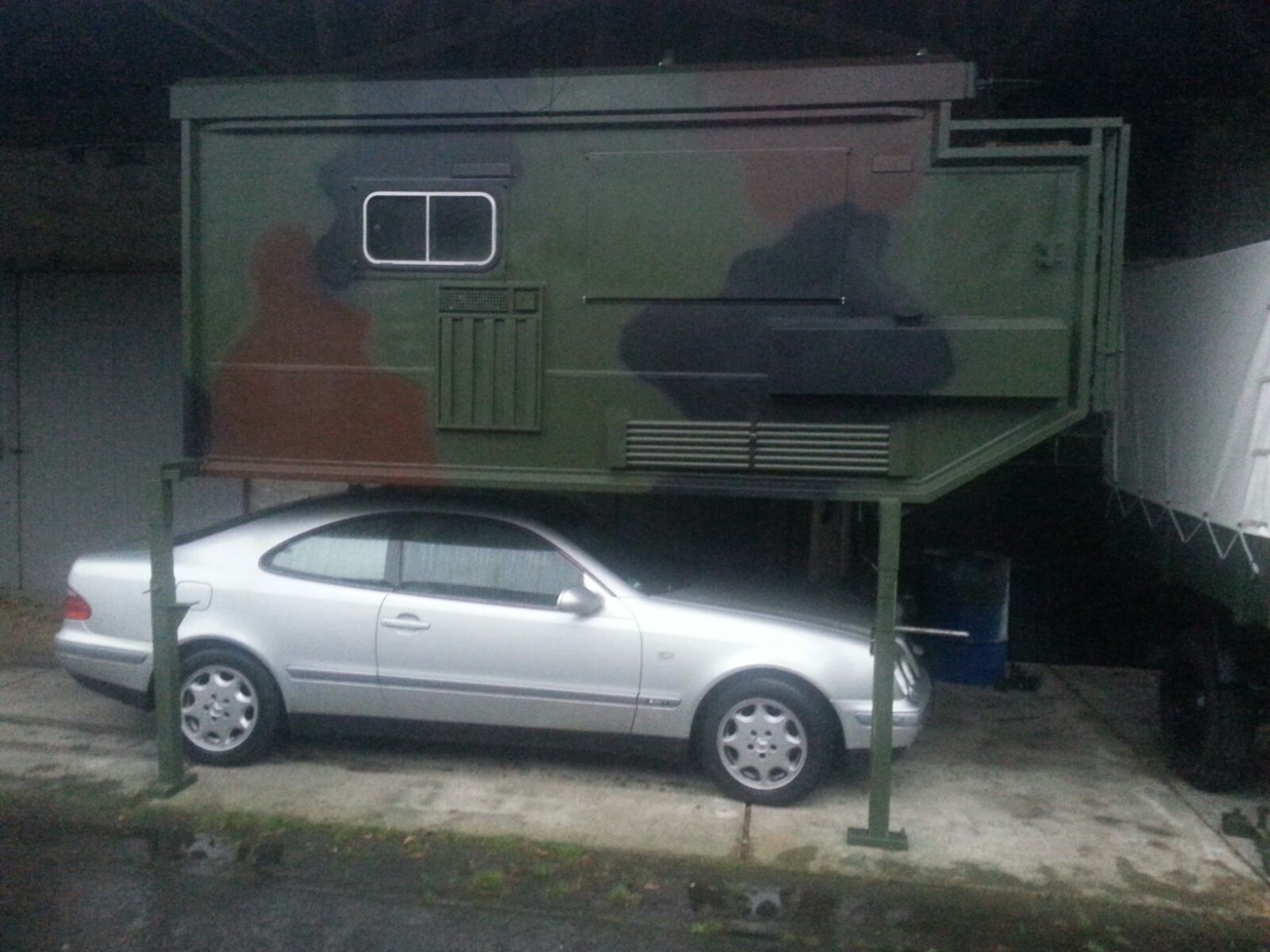

und nochmal

Ist das ein Esterel Klappwohnwagen gewesen?
Sieht echt gut aus, als hätte es ihn so gegeben.

Das war mal ein Bastei Wohnwagen .Dann verlängert und etwas geändert :)

Ist echt gut. Gefällt mir. :lol: :lol:

Toll gemacht und sieht stimmig aus der Koffer auf dem Mog.....
Nur die Lackierung ..mmhhhh warum immer dieses Militärische Outfit ....

Hallo, kannst du mal beschreiben was du am Bastei geändert hast.
Eventuell verstärkt ???
Gruß Jens

Also ich habe ihn.an den Ecken mit winkeln von außen verstärkt und auch am Dach .
und das ganze dann unten so gestaltet das ich ihn absetzen kann
