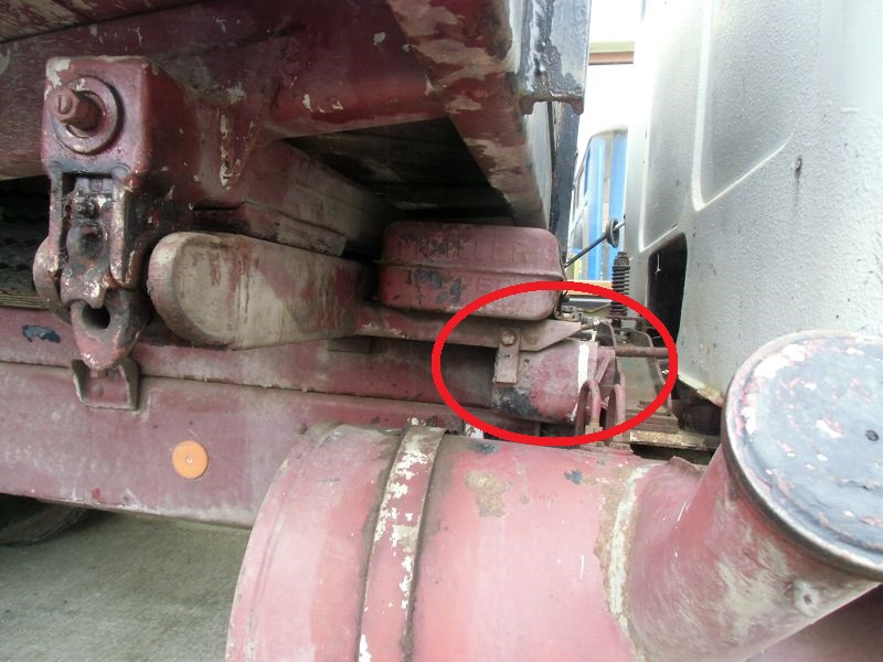

Tomduly
Beiträge: 4197
Re: Wohin mit der Abschleppstange
#9 Beitrag von Tomduly » 2016-09-20 8:46:32
Moin!

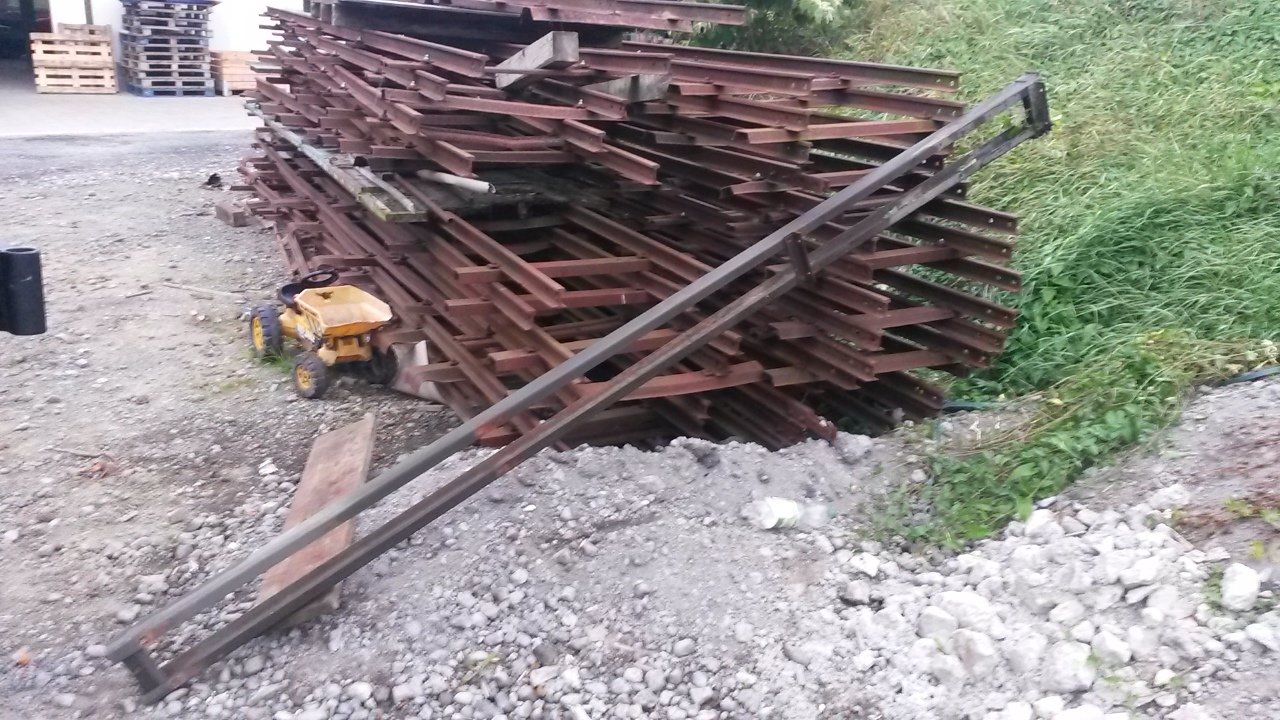

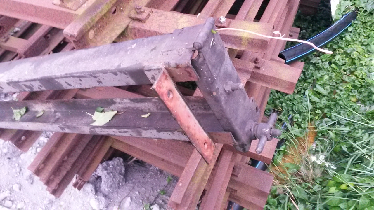

baurob hat geschrieben: @Tomduly: Kannst du mir mehr zu der Sache (Halterung, Sicherung...) mit den BW Unimogs sagen, bzw. hast du (oder jemand anderer) ein Bild?
Auf diesem Bild hier sieht man über der Anhängekupplung unter der Pritsche ein ovales Rohr mit einem Verschlussbügel quer drüber. Da drin steckt die Abschleppstange.

Danke Tom und pshtw für die Bilder!
Hier im Zwischenrahmen rechts, habe ich die Unterbringung geplant.
Bis es soweit ist, stehen noch andere Dinge auf meiner ToDo-Liste, ich werde aber über die Lösung berichten.

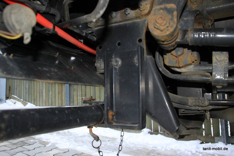

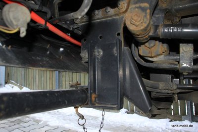

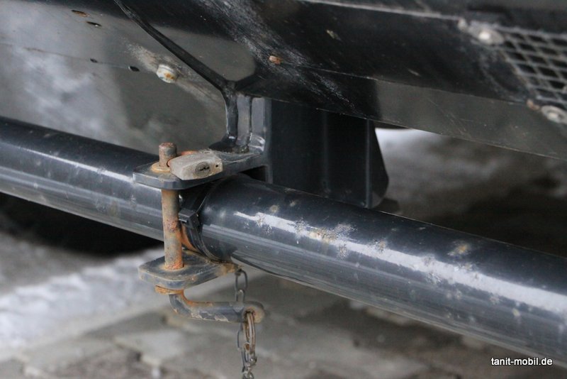

berni
Beiträge: 342
Registriert: 2006-10-10 13:44:56
Wohnort: 96052 Bamberg
#13 Beitrag von berni » 2016-10-21 13:47:57
Bei meinem Auto gibt es vorne eine "Tasche" und hinten ein Rohr auf das das Auge aufgesteckt wird - Sicherungs-Bolzen, bzw. großen Federsplint durch und gut.
Auch längs des Rahmens.
Leider hab ich dafür noch keine Abschleppstange :unwuerdig:
Kommt aber noch alles

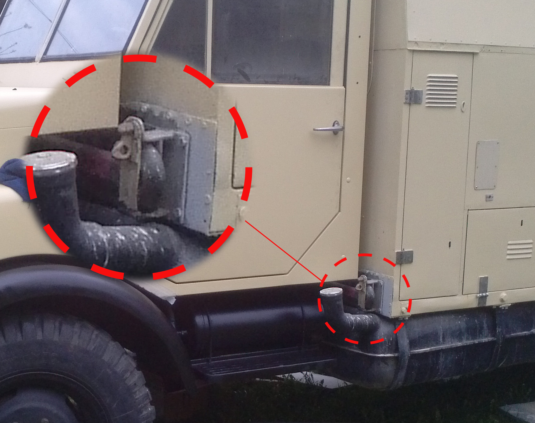

Beiträge: 1831
Wohnort: Jetzt in Thüringen
#14 Beitrag von 2brownies » 2016-10-22 11:48:57
bei unseren Hano zwischen Fahrerkabine und Koffer.

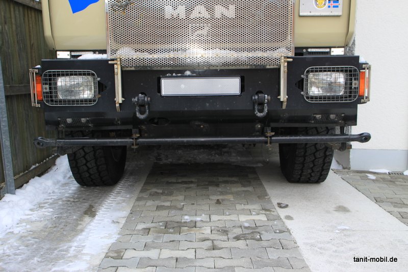

#15 Beitrag von tanit » 2016-10-23 12:14:18
Hallo Robert,
ich habe meine Schlepp-Stange (2,30m) vorne zu meiner Stoßstange montiert.
Sie könnte bei bedarf noch etwas näher zur Stoßstange montiert werden.
