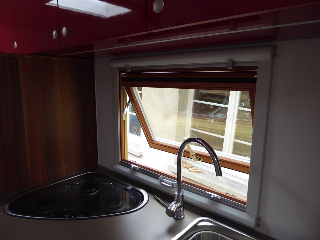

ich möchte die 18jahre alten plexi-fenster von meinem ormocar koffer gegen fenster mit iso-verglasung tauschen. hat jemend erfahrung mit den fenstern der firmen outbound oder ew3? da beide ja nicht gerade sonderangebote sind, wäre eine info von jemandem der sowas benutzt ganz sinnvoll. wie ist die isolation, kondenswasser, kältebrücken???

ich habe die Dachfenster von Outbound aber die Kältebrücken sind immer noch da, die verbauen kein gescheites Glas, alles in allem, nicht so überzeugend.
Habe soeben meine Seitz S4 rausgeschmissen und Echtglasfenster vom Schreiner eingebaut, schau mal hier das sind sie:
https://insolito.ch/eine-seite/wohnmobi ... lzfenster/
Und ein paar Bilder vom Einbau... http://www.allrad-lkw-gemeinschaft.de/p ... start=5010
Preislich etwa in der Outbound Klasse, technisch halten die mit KTC locker mit.... wenn nicht besser... vor allem das Glas....

die Insolito Fenster haben eine Strassenzulassung und sind freigegeben bis 5000m Meereshöhe, obwohl es auf den ersten Blick so ausschaut, ist kein normales Fensterglas verbaut.
In der CH ist es sogar erlaubt, normales Fensterglas zu benutzen, wenn keine Passagiere im Aufbau mitfahren.
Grüsse, Andreas.

Hallo Ingolf über den Balken in der Sicht möchte ich mich nicht äussern, dass muss jeder für sich selber entscheiden, aber die Beschläge sind auf keinen Fall Mist. Stell dir vor du hast ein Beschläge mit dem sich das Fenster öffnen lässt und gleichzeitig draussen hält und erst noch alles verdeckt montiert ist und so simpel und einfach das es eigentlich gar keinen Unterhalt verursacht.
Ich habe lange und intensiv nach Alternativen gesucht, aber die Nachteile haben überwogen, ich hätte mehr Aufwand mit unterschiedlichen Fälzen, Ausstellern und Drehpunkten gehabt und alles auch noch Reparatur anfälliger.

hallo andreas, danke für die mail. die fenster gefallen mir gut und schauen um klassen besser aus als ew3/outbound, außerdem war die kommunikationsabteilung beider firmen nicht sehr kundenorientiert.
hallo stefan, kann ich mal bei euch vorbeikommen, fenster anschauen und details besprechen. ich bräuchte 7 fenster in 3 größen. habt ihr rollos?
ich finde auf eurer seite weder tel noch adresse. gehe ich recht in der annahme daß ihr in der deutsch-schweiz zu finden seit? dann könnte ich ja meinen zwangsurlaub anfang oktober statt beim surfen an der ostsee beim soloklettern in der schweiz verbringen. (nein,nein, nicht free-solo im 10.grad)
hi ingolf, breiter als die fenster vom haus scheinen mir die rahmen auch nicht zu sein und so ein haus fährt nicht auf geländepisten rum, soll heisen, der koffer kriegt halt doch verwindungen ab die die teile auf dauer aushalten müssen.

also ich habe die insolito-fenster jetzt 4 wochen in island getestet, leider nur bis -7 grad, der wärmste winter seit menschengedenken, erst die letzten 2tage gab es 1m schnee, vorher unter 400m nur braune landschaft mit schneeflecken. allerdings entwickelt sich bei 0grad und >8 beaufort eine dachluke (nicht insolito) mit der angeblich gesetzlich vorgeschriebenen zwangsentlüftung zu einer äußerst intensiven zwangsbelüftung: aber es gibt ja schließlich gaffa-tape.
also zu den fenstern: auch wenn die lichte weite etwas geringer ist als bei den alten seitz-fenstern, schaue ich jetzt durch glas und nicht durch gebogenes, unterteiltes, verkratztes plexi. tagsüber keinerlei kondensfeuchtigkeit, über nacht, bei geschlossenen rollos unten 2 cm breiter kondensstreifen. ( gfk-koffer , 55mm wandstärke, allerdings nur 1 person besatzung)
deutlich reduzierter gasverbrauch.
optik und bedienung überhaupt kein vergleich mit den alten. seitz fenster waren nach 3 frostnächten wg kondenswasser am rand zugefroren.
