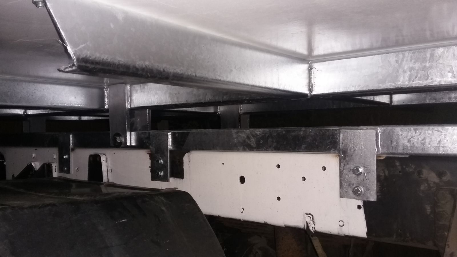

... prinzipiell schön und stimmig ... wobei so ein 170D11 auch ohne Hecksperre im Gelände ganz schön weit kommt ...
... aber wozu eine Vierpunktlagerung unterm Koffer? ... also ich verstehe darunter eine Rautenlagerung, und die ist schwer, teuer, hoch und nur für schweren Geländeeinsatz nötig ...

Jep, Rautenlagerung meinte ich.
War nur unwesentlich teurer als Dreipunktlagerung.
Federlagerung wollte ich nicht so gerne, habe es nämlich geschafft vom Original Feuerwehrkoffer im Furstenforest die Lagerung zu sprengen.
Und Vierpunkt macht mich ja auch Zukunftssicher, vielleicht will man ja doch mal...

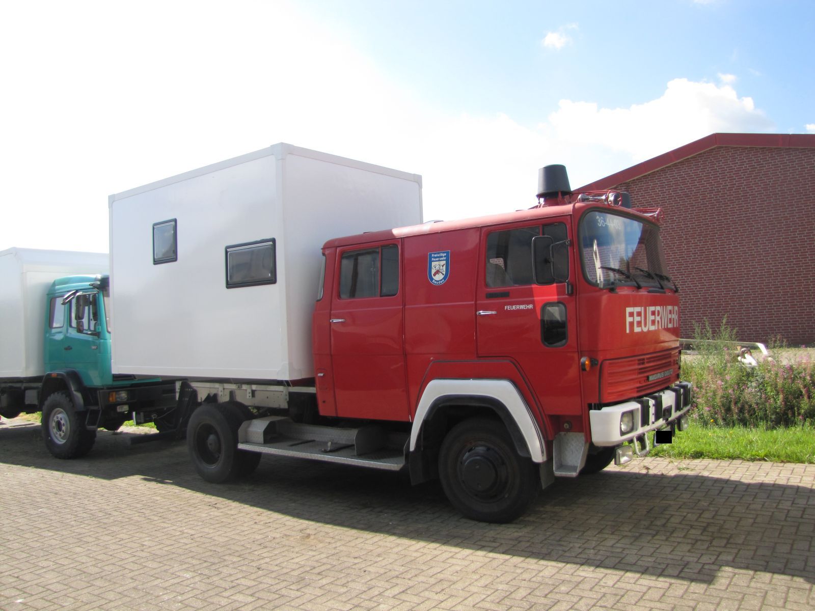

Zum Durchschlupf:
den haben wir machen lassen. Meine Frau vergleicht ja gerne Arbeitsaufwand, also Zeit gegen Geld.
Der Durchschlupf hätte sicher sehr viel Zeit in Anspruch genommen, zumal mir für einige Arbeitsschritte die handwerklichen Fähigkeiten sicher fehlen. Hätte also auch Rückschläge gegeben. Daher haben wir den mitmachen lassen.
Hier mal zwei Bilder mit zwei Kindern als Größenvergleich.
Grundriss wird (grob):
hinten links die Betten (längs), hinten rechts (längs) das Bad. Vorne rechts Küche, vorne links Stauraum.
Wohnbereich wird die DoKa.
PS: Auf einem anderen Thread die Frage mit Gurtbefestigungen. Auf dem Bild zu sehen die Punkte am Deutz. Jetzt etwas zerflext und neu befestigt.

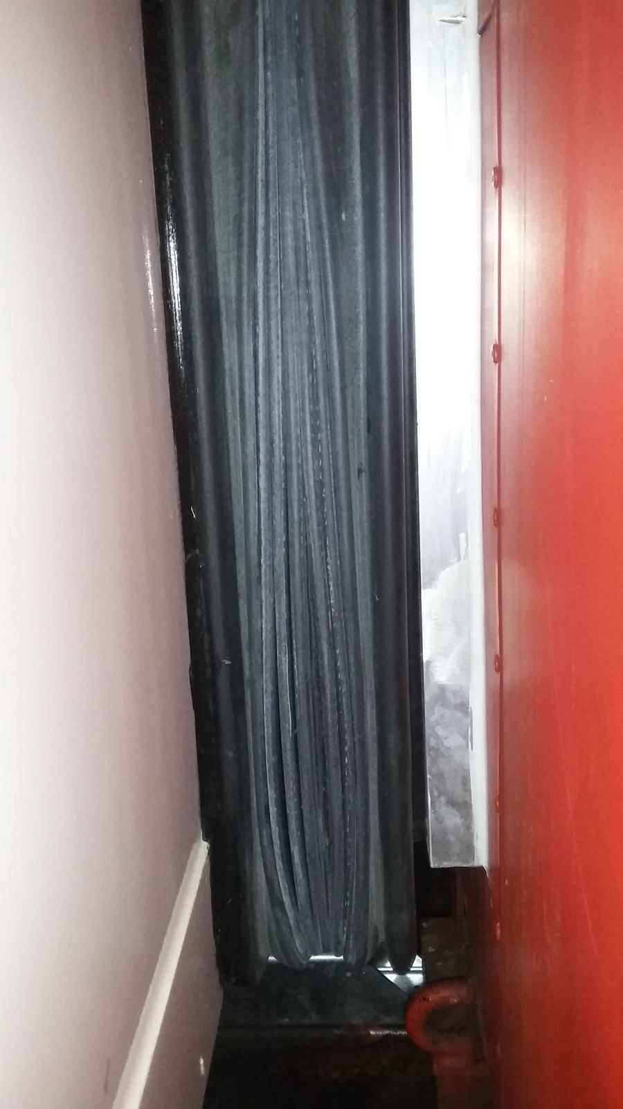

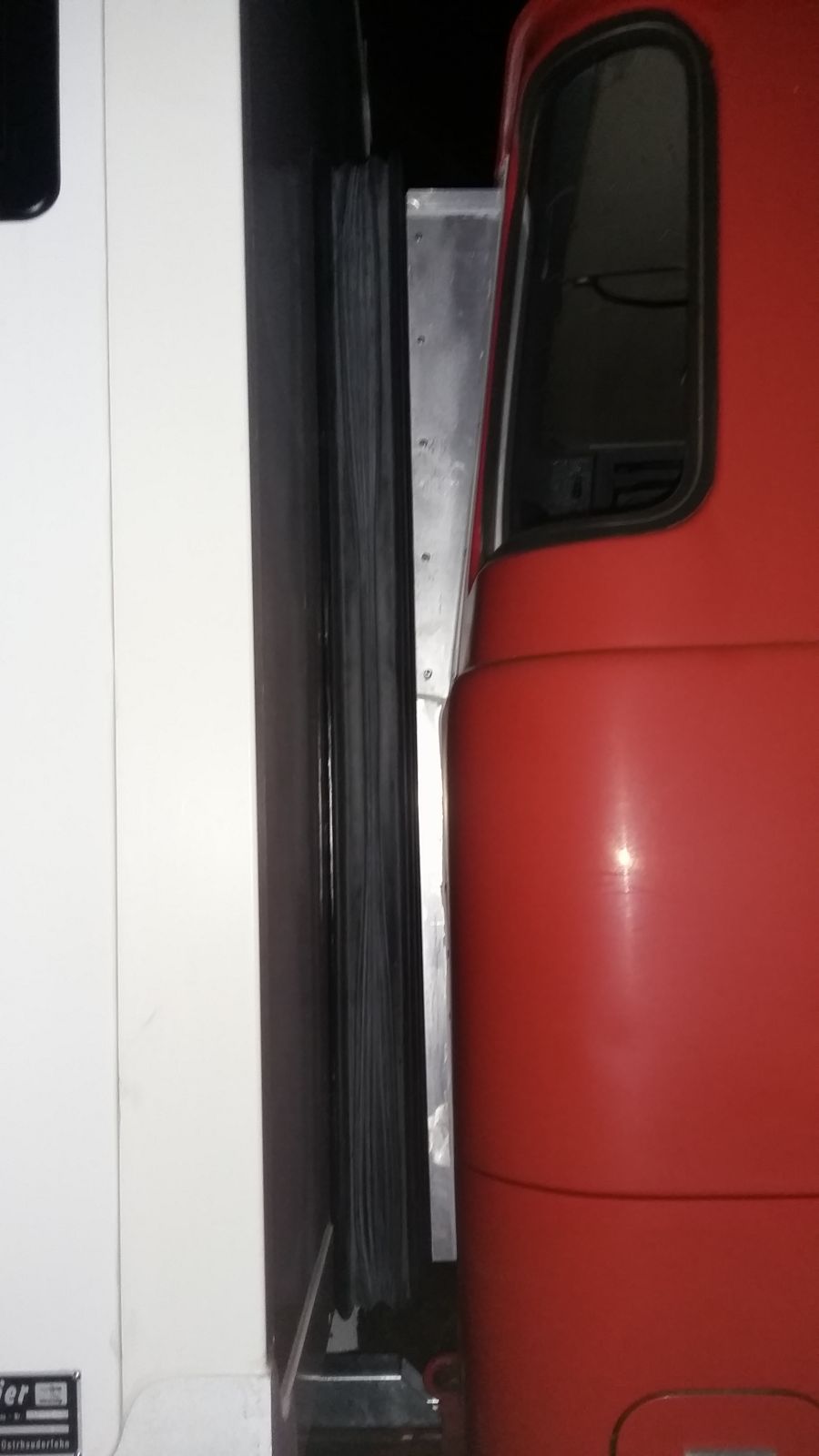

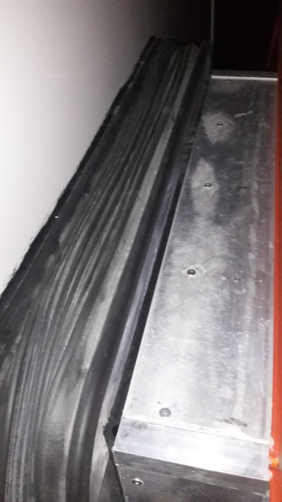

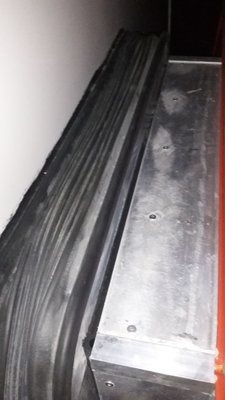

Sehe ich das richtig, die Kabine ist mit dem Koffer über vier ... Spannschlösser... verbunden?
Kann das arbeiten gegeneinander?

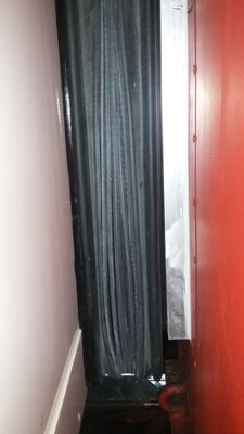

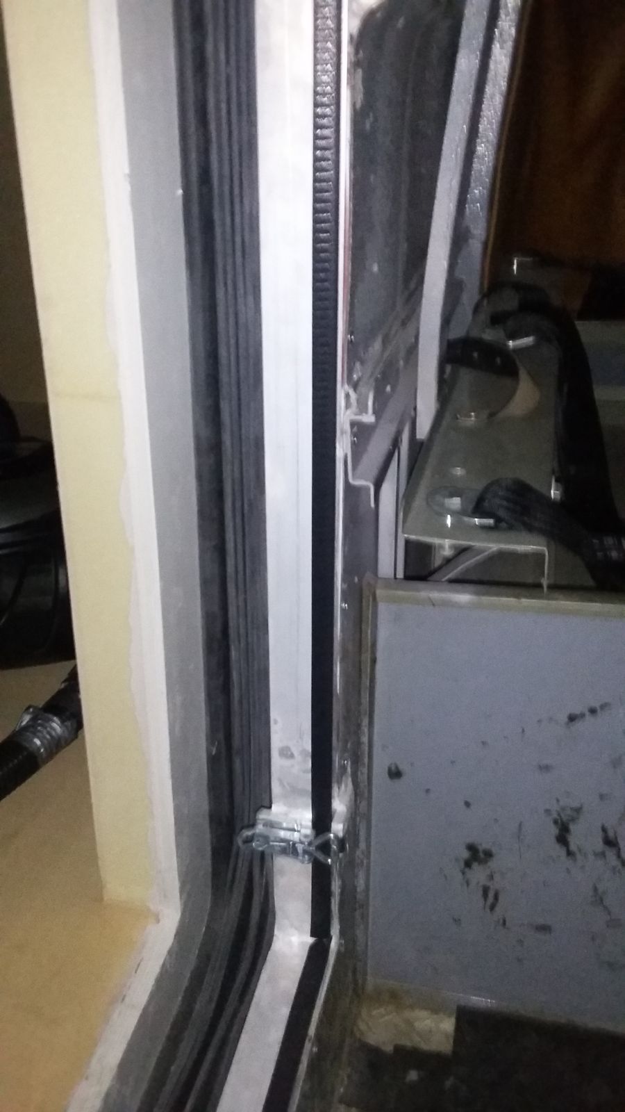

Anbei ein paar Bilder vom Durchschlupf. Ist ein Faltenbalg, der am vorderen Ende in das Fahrerhaus ragt und dort mit Spannschlössern befestigt ist. Zudem ist das vordere Ende des Durchschlupfes mit einer Dichtung gegen das Fahrerhaus abgedichtet.
Ich hab mir das gestern nochmal genauer angeguckt, finde die Konstruktion gelungen, aber auch aufwändig. Da verstehe ich meine Frau schon, wieso sie meinte, ich selber soll davon die Finger lassen.
Während der Fahrt sieht man den Koffer leicht gegen das Führerhaus sich verschwenken und somit den Faltenbalg in Aktion. Ich war aber noch nicht wo, wo man mal richtig Verschränkung sieht.
Der Durchschlupf hat aber viele "Falten" auf engen Raum, der wird trotz der aussermittigen Lage genug mitmachen (für das, was wir brauchen).
Nochmal zum Aufbau: das vordere Ende des Durchschlupfes ist ebenfalls aus Metall (rechteckig, der Bereich, der mit der Kederschutzleiste versehen ist). Ausserhalb (auf dem Bild oben zu sehen) ist dieser rechteckige Metallrahmen mittels einer dicken Gummidichtung abgedichtet.
Ein Bild zeigt nochmal den Hilfsrahmen. Zur Info mal.
Gruß, Fabian

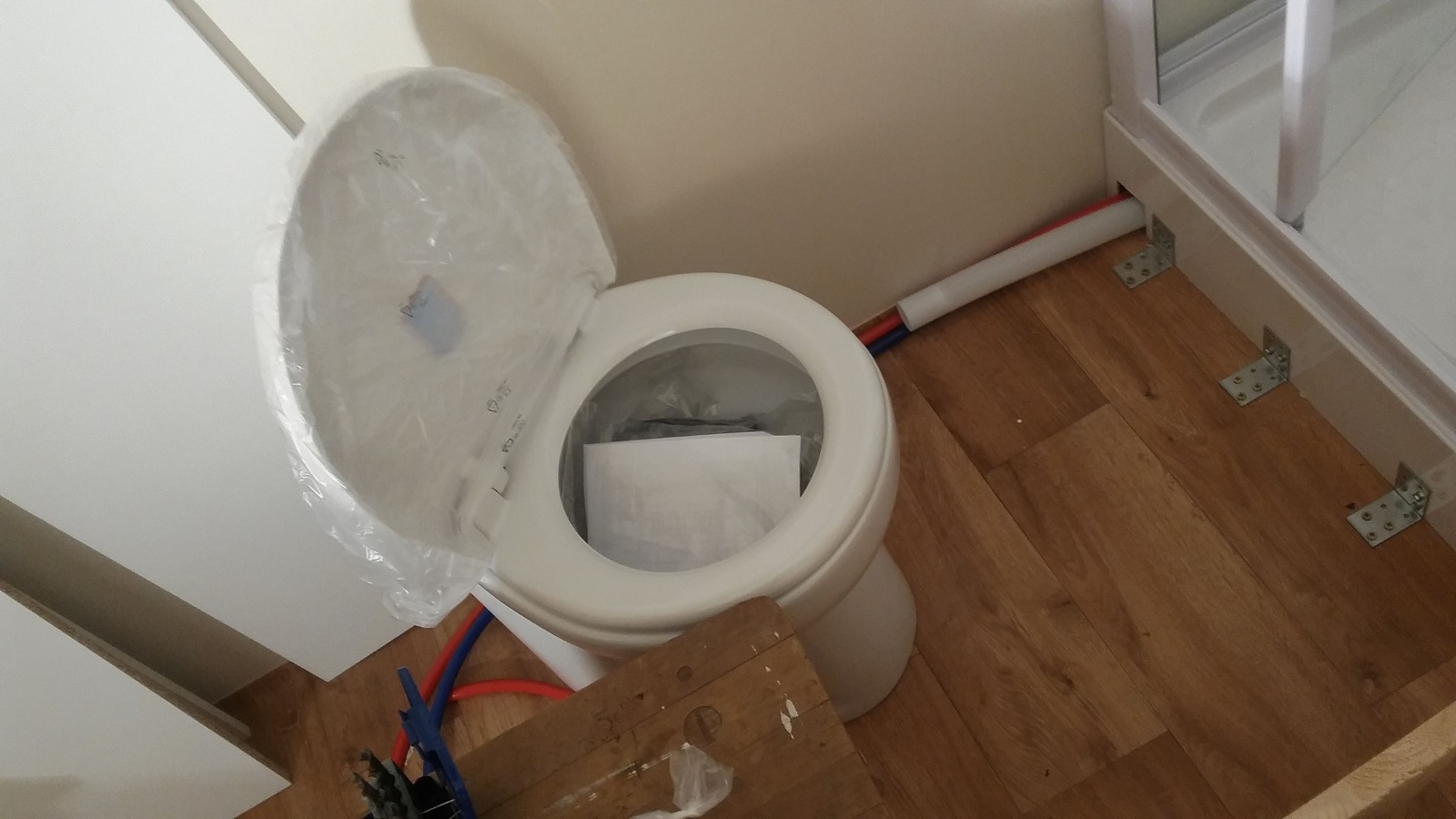

Und den Faden von letztemal aufzugreifen:
persönlich fände ich Trenntoilette auch besser. Warum literweise Klowasser durch die Gegend schaukeln. Aber die Damen des Hauses wollen lieber auf ein klassisches Klo gehen. Von daher ists die Zerhackertoilette geworden. Soll ja allen Spaß machen.
Und ich kenn es von mir: wenn man morgens nicht eine anständige Entleerung hatte, kann der ganze Tag mies sein :p . Und so gehts meinen Damen wohl auch.

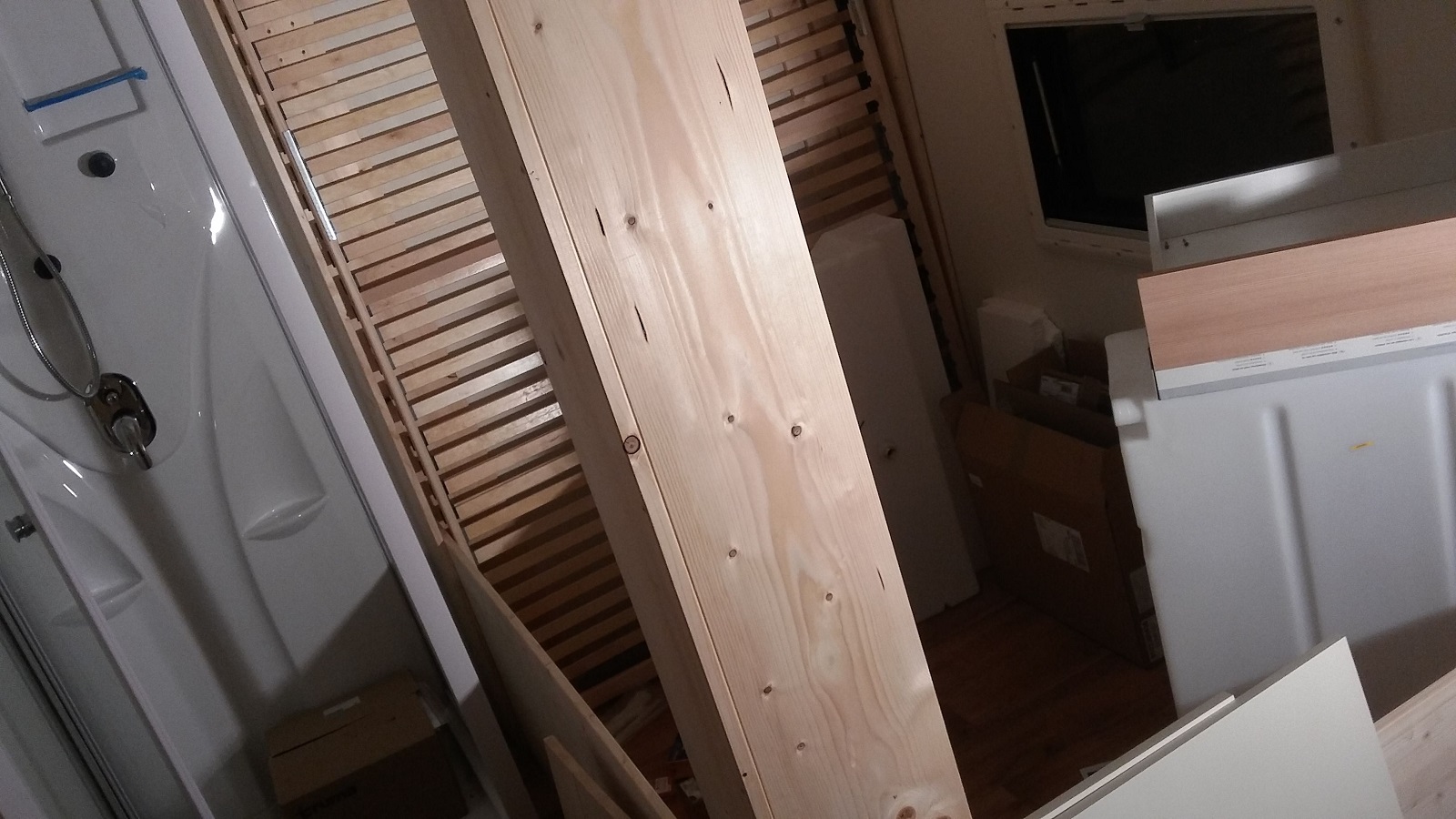

Der Bettrahmen steht jetzt (2m x 1,4m), wird ja ein Doppelstock-Doppelbett. Die Küchenkorpusse sind auch drin, und die Dusche ist aufgebaut.

So, mal ein paar Bilder zur Illustration. Man möge die Qualität und Perspektive verzeihen, ich bin selber Foto-Mach-Amateur und meine Handykamera ist leider ohne Spiegelreflex und so :angel:
Das eine Bild zeigt die "Diagonale". Man sieht die Dusche sowie das Bettgestell und Teile der Frischwassertanks (die da auf ihren Einbau unter dem Bett warten).
Ein weiteres Bild zeigt die "Schachtanlage"..."den Thron"..."wichtige Teile des Sitzungszimmers". Zwischen Klo und Dusche soll dann noch das Waschbecken kommen.

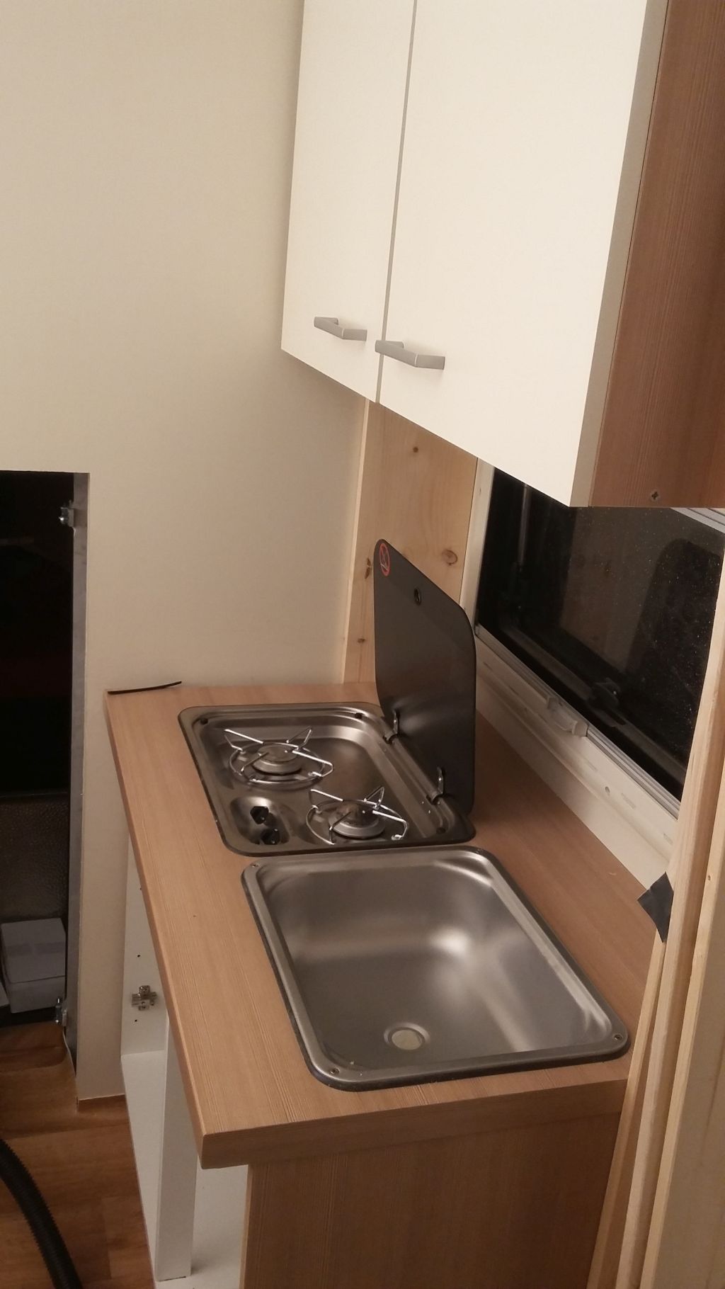

Das letzte Bild zeigt die Küche (ist die Gegendiagonale). Die ist 1 Meter mal 60cm und wird noch die Spüle sowie den Kocher bekommen. Es wird ein Zweiflammenkocher.
Die Kombi aus Spüle, Zweiflammenkocher sowie einen Meter haben wir auch in unserem derzeitigen 91er Dethleffs. Diese Größe hat sich für uns bewährt. In die Küche kommt noch der Kühlschrank sowie die TrumaCombi 6ECP plus und minus. Damit ist diese Ecke quasi auch verplant.
Soweit von der Magirusfront.
Gruß, Fabian

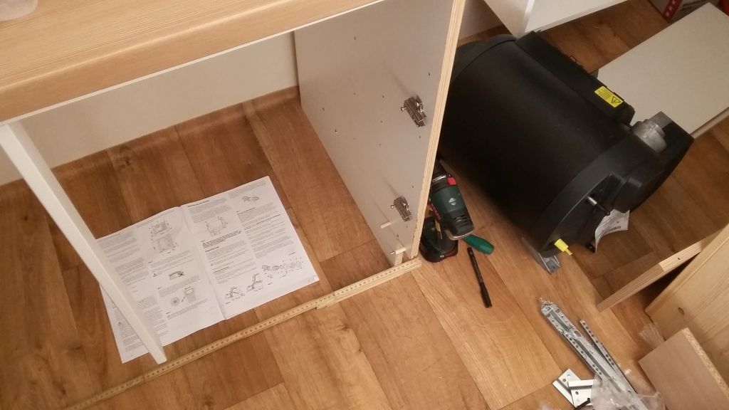

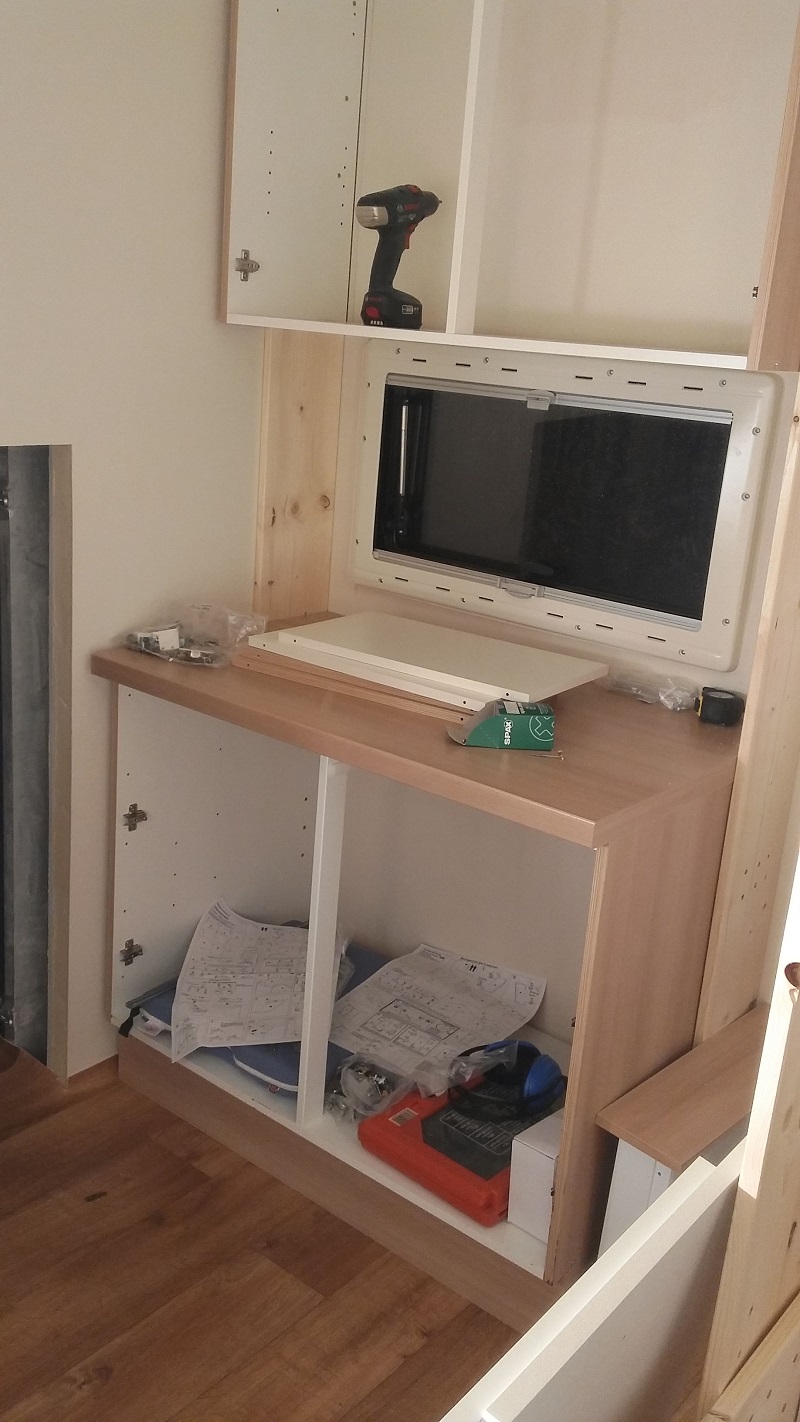

So, neue Stichsäge direkt eingeweiht.
Küchenblock oben fertig. Jetzt soll unten die Heizung rein (rechts) sowie links der K-Schrank.
96cm stehen für beide zur Verfügung. 50 davon benötigt die Heizung. 1cm sicherlich ein Trennbrett mindestens, sage ich mal 2 cm. Bleiben 44cm für den K-Schrank. Das ist sehr wenig, gibt in der Größe wenig sinnvolle am Markt. Also nochmal weiterrecherchieren ooooder den Schrank rechts unten etwas zusammensägen. Vielleicht so, dass das rechts oben abstehende Teil der Heizung in der Wand verschwindet....
Nicht falsch verstehen, ich hab da schon nen Plan zu :eek: . Es gibt ja Kühlschränke in der passenden "Breite". Aber ich will einen finden, der halt auch A+++++ ist (Achtung, Übertreibung).
Zur Heizung. Wir haben uns bewusst zu einer Standard-Truma-Combi entschieden. Wie weiter oben geschrieben, werden wir ja auch mal CPs ansteuern. Da ists ja bekannterweise gerne mal eng. Und da wollen wir nicht noch Dieselabgase verbreiten.
Ich weiss auch, daß es dazu Abhilfe gibt. Aber das Trumakonzept finden wir für unseren Verwendungsbereich am besten.
Gruß, Fabian

Re: Nur ein anderes Projekt: Familienwohnmobil 170D11
#29 Beitrag von Mark86 » 2017-02-23 9:58:30
Aber das ist ne Dieselheizung?
Für "ausschließlich Kochen" reicht 1, max. 2 5kg Gasflaschen völlig aus...
