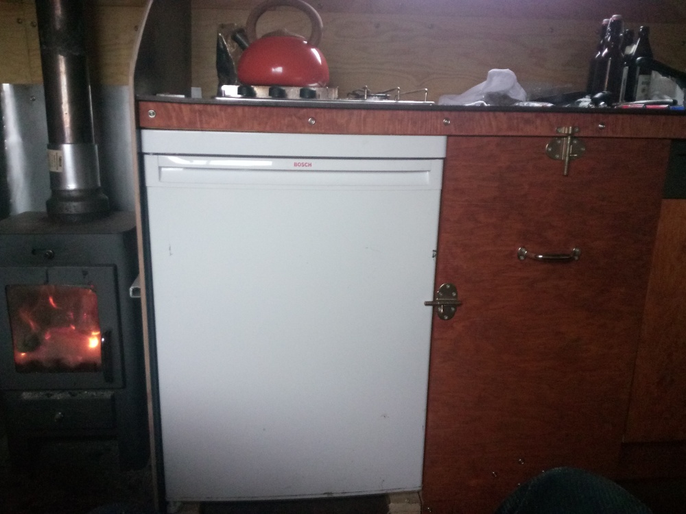

Re: K-Frage: welcher ist sinnvoll?
So sieht es bei mir aus.
Gebraucht gekauft und läuft so schon eine Weile u dank reinem sinus Wechselrichter auch recht leise...

Hallo Tobias!TobiasXY hat geschrieben:So sieht es bei mir aus.
Was mir bei dem Betrachten Deines Bilds so spontan durch den Kopf geht: ist das sinnvoll, den Kühlschrank direkt neben den Holzofen zu stellen? Ich denke mal, daß er so mehr (Strahlungs-)Wärme abbekommt und dann auch mehr kühlen muß als nötig?

Pirx hat geschrieben:Hallo Tobias!TobiasXY hat geschrieben:So sieht es bei mir aus.
Ja es ist tatsächlich "sinnvoll", da die hauptstrahlung vom Ofen nach vorne geht oder nach oben. Sprich der Kühlschrank war als er gegebenüber u noch 1,3m seitlich versetzt war, deutlich höheren Wärmeeinwirkungen ausgesetzt als jetzt.
Jetzt ist es so: Ofen / Luft / Alublech / Luft / Siebdruckplatte / 1cm Luft / Kühlschrank. Die Siebdruckplatte neben den Ofen kann ich Ofenseitig mit der Hand anfassen u. Kühlschrankseitig ist kaum noch was zu spüren und der Kühlschrank liegt nicht direkt an der Siebdruck an...
Noch weiter weg vom Ofen wäre noch besser, aber das taugt voll...
