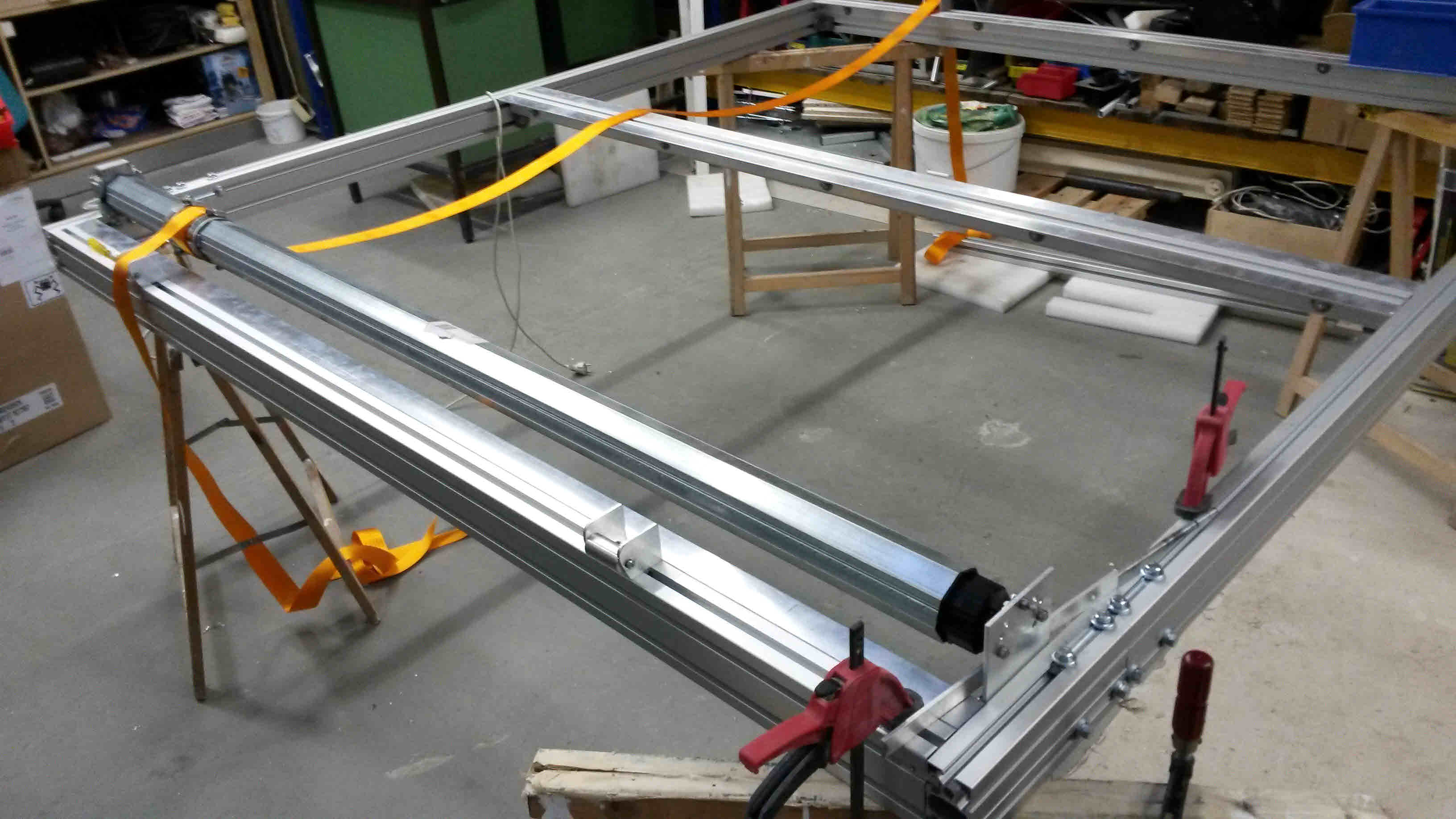

Zuerst habe ich denn Bettrahmen fertiggestellt mit den passenden Umlenkrollen und alles auf Maß geschnitten.
Der Bettrahmen ist erst mal 2x2,25 m gross. Das sind in etwa die Maße des größeren Raumes (2,35x2,3) im Container.
Falls sich rausstellt, dass es zu groß ist kann ich es immer noch verkleinern.

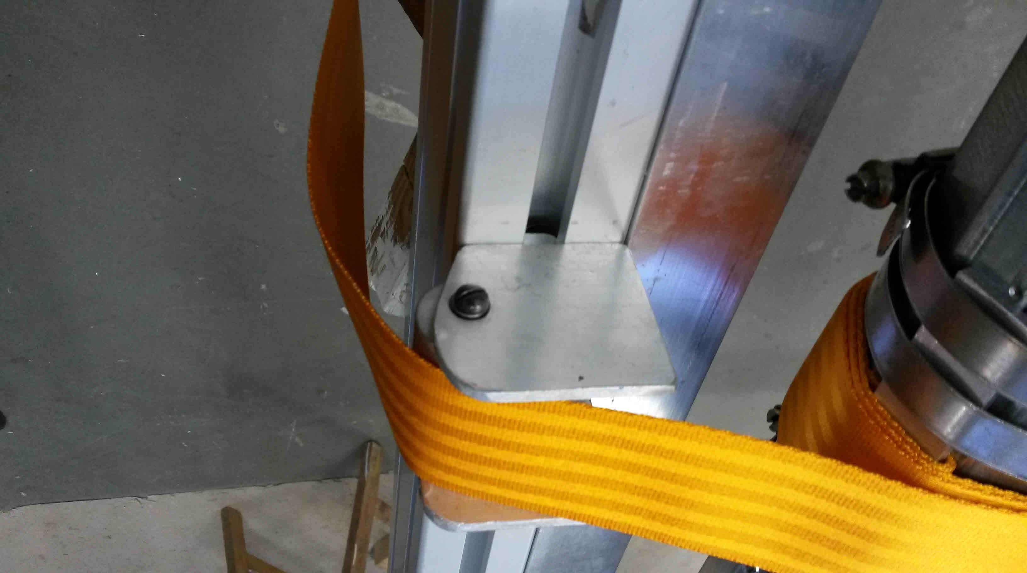

Hier die dazugehörigen Umlenkrollen für das Gurtband.
Diese beiden habe ich (der späteren Funktion entsprechend) um 180° gedreht - also nicht wundern.

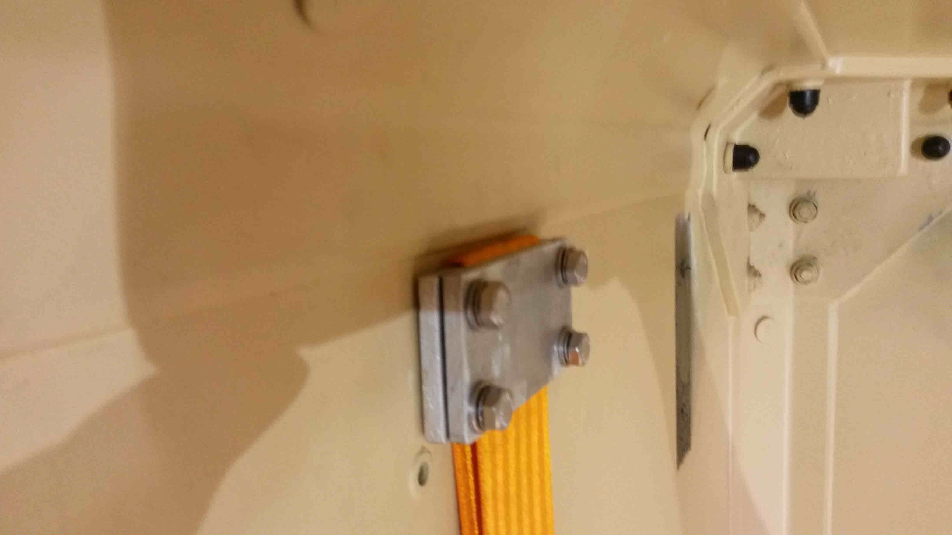

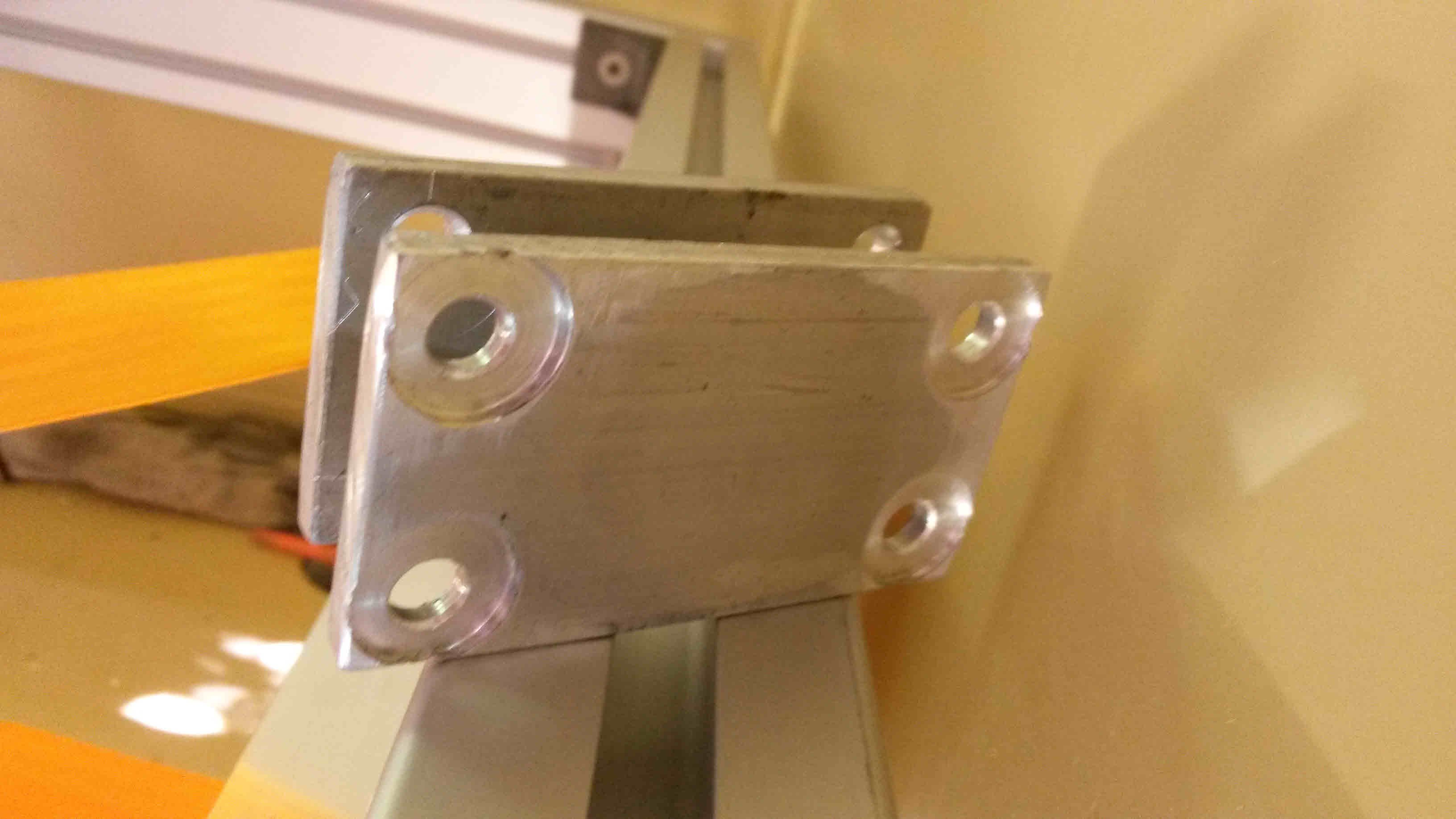

Hier ging es dann gestern und heute darum, den Bettrahmen durch die Tür in den Shelter zu bekommen und zu montieren.
Dann können wir mal schauen wie im Anschluss das Raumgefühl ist ...
Führungsschienen sind noch geplant, damit es beim Absenken nicht hin und her wackelt. Ebenso noch eine Lösung zum Arretieren in Fahr- und Schlafposition.
So jetzt schnell die anderen Halterungen fertig montieren, dann kann ich das Bett endlich mal hoch und runter fahren lassen :-)
Albert
P.S.: Fuktioniert wie es soll. Noch ein wenig Feintunig wegen der unterscheidlichen Gurtlängen. Resthöhe in Fahrposition zum Stehen ist kein Problem. In Schlafposition müssen wir dann noch mal diskutieren ... wo man wie viel braucht ...

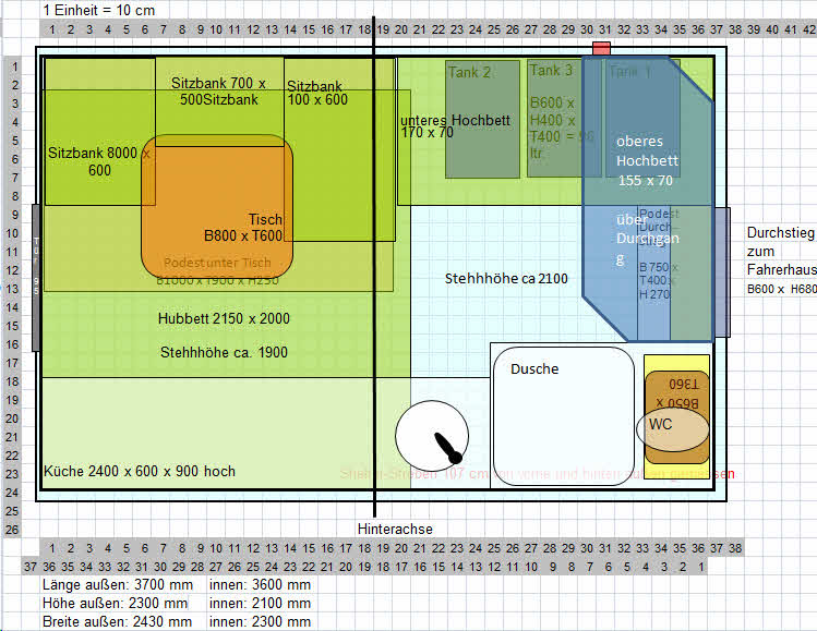

Inzwischen ist auch unsere Diskussion bzgl. der Aufteilung im Shelter fortgeschritten.
Hier der aktuelle Stand:
Als Eingang dient die ursprüngliche Tür von hinten (links im Grundriss).
Innen folgt links die Sitzgruppe und rechts die Küchenzeile.
Alles nur so hoch, dass darüber das Hubbett runtergefahren werden kann.
An die Küche schliesst das Bad mit Trockentoilette an.
Gegenüber sind über Eck 2 Betten für die Kinder.
Das untere etwa in einer Höhe von 70cm das obere etwa 70cm darüber.
Das obere Hochbett soll tagsüber hochgeklappt sein, so dass ein bequemer(er) Durchstieg zur Doka möglich ist.
Unter dem unteren Kinderbett ist Raum für 3 Wassertanks, die Heizungsverteilung und Vorräte.
Weiterer Stauraum befindet sich unter der Sitzgruppe. Da sollen auch die Akkus und Elektroverteilung hin.
Die Küchenschränke bieten weiteren Stauraum für Kleidung und Vorräte.
Durch den kurzen Shelter mussten wir das Hubbett nehmen, damit ausreichend Schlafplätze vorhanden sind.
Dadurch fehlt der "klassische" Stauraum unterhalb des Bettes. Desweiteren können dadurch keine Oberschränke installiert werden.
Evtl. kann ich das ein oder andere unten an den Bettrahmen schrauben.
