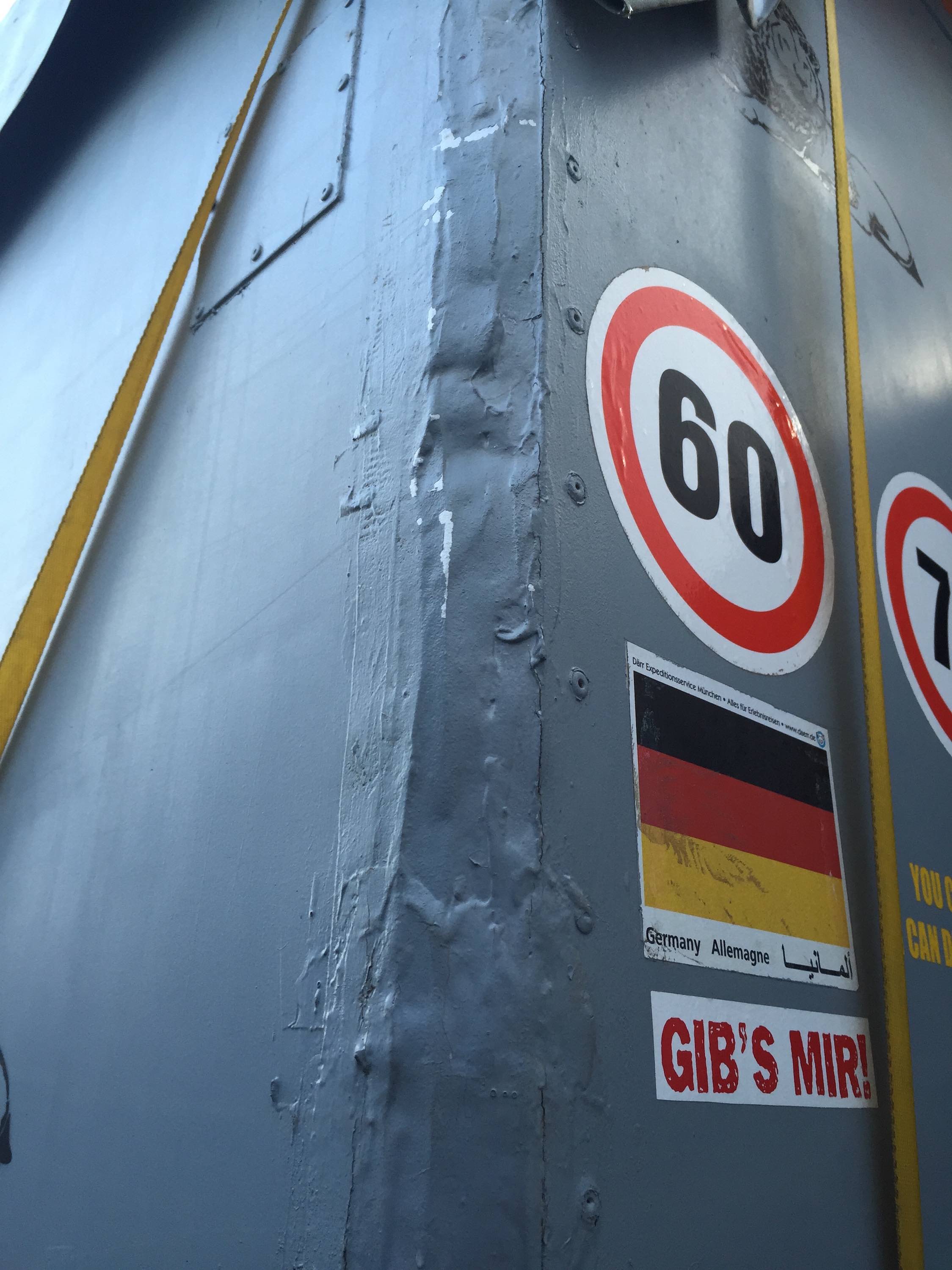

mein Russenkoffer auf dem KAT ist dicht, aber der Vorbesitzer
hat an den Ecken nicht so schön gearbeitet.
Ich würde gerne Alu - abkanten und auf die Ecken machen?
So das das was schöner aussieht.
Vielleicht ist das keine gute Idee, oder habt ihr eine Andere?
Wie mache ich das Alu fest? Nieten oder Kleben?
Über Antworten freue ich mich.
liebe grüsse
holger
liebe grüsse
holger

reiß das Zeug runter, alles schön saubermachen. Dann sucht Du dir von SIKA den entsprechenden Kleber aus und vorher mit SIKA Primer behandeln. Danach sieht er aus wie neu.

für die Ecken würde ich Aluwinkel 100x100x5 mm verbauen

... Die Ecke ist unschön aber dicht ... Ich würde es dabei belassen ... Winkel drübernieten gibt viele neue Löcher, und durt siffts dann gerne rein ... Auch beim kleben kann Wasser in dn Hohlraum zwischen Winkel und Koffer eindringen ... Gefriert es dort gar, so drückt es die Konstruktion auseinander ... Wenn kleben, dann vollflächig und hohlraumfrei ...

Ulf hat natürlich recht, Du must das vollflächig verkleben, Davon bin ich mal ausgegangen. Nur so als Tipp: Wenn man die Verarbeitungsrichtlinen von Sika einhält reißt Du zwei verklebet Aluplatten nicht mehr auseinander, es reißt vorher das Material.

zum Schlossers deines vertrauens und den Winkel raufkleben lassen, bloß nix mit löchern machen

Vermutlich weißt Du das längst, aber sicherheitshalber schreibe ich es trotzdem: bei den Russenkoffern ist zwar die Außenhaut der Sandwichplatten aus Aluminium. Aber die Eckprofile und sämtliche Beschläge sind aus Stahl.
Fabrice hat gerade erst einen Russenkoffer aufgesägt und schöne Bilder der Ecken eingestellt:
http://www.allrad-lkw-gemeinschaft.de/p ... 48#p667648
Wie man gut erkennen kann, sind Aluminium und Stahl durch ein Gewebe bzw. Klebeband getrennt, um Kontaktkorrosion zu vermeiden. Das funktioniert auch sehr gut, bei unserem eigenen Russenkoffer sind auch nach Jahrzehnten noch keinerlei Probleme zu erkennen.
Ich würde mir sehr gut überlegen, ob ich über die bereits bestehende und funktionierende Verbindung noch eine weitere potentielle Kontaktkorrosions-Problemstelle drüberbaue.

Original sind sie Ecken geklebt und zusätzlich genagelt !

Wenn es nur um Optik geht könnte man doch auch Kunststoffprofile vollflächig und hohlraumfrei verkleben - da gibt es garantiert keine Kontaktkorrosion. Alu ist dafür nur teurer, hält nicht signifikant besser, korrodiert,.....

gute Idee, erweitert die Möglichkeiten.
Ich schau mal nach Profilen.
