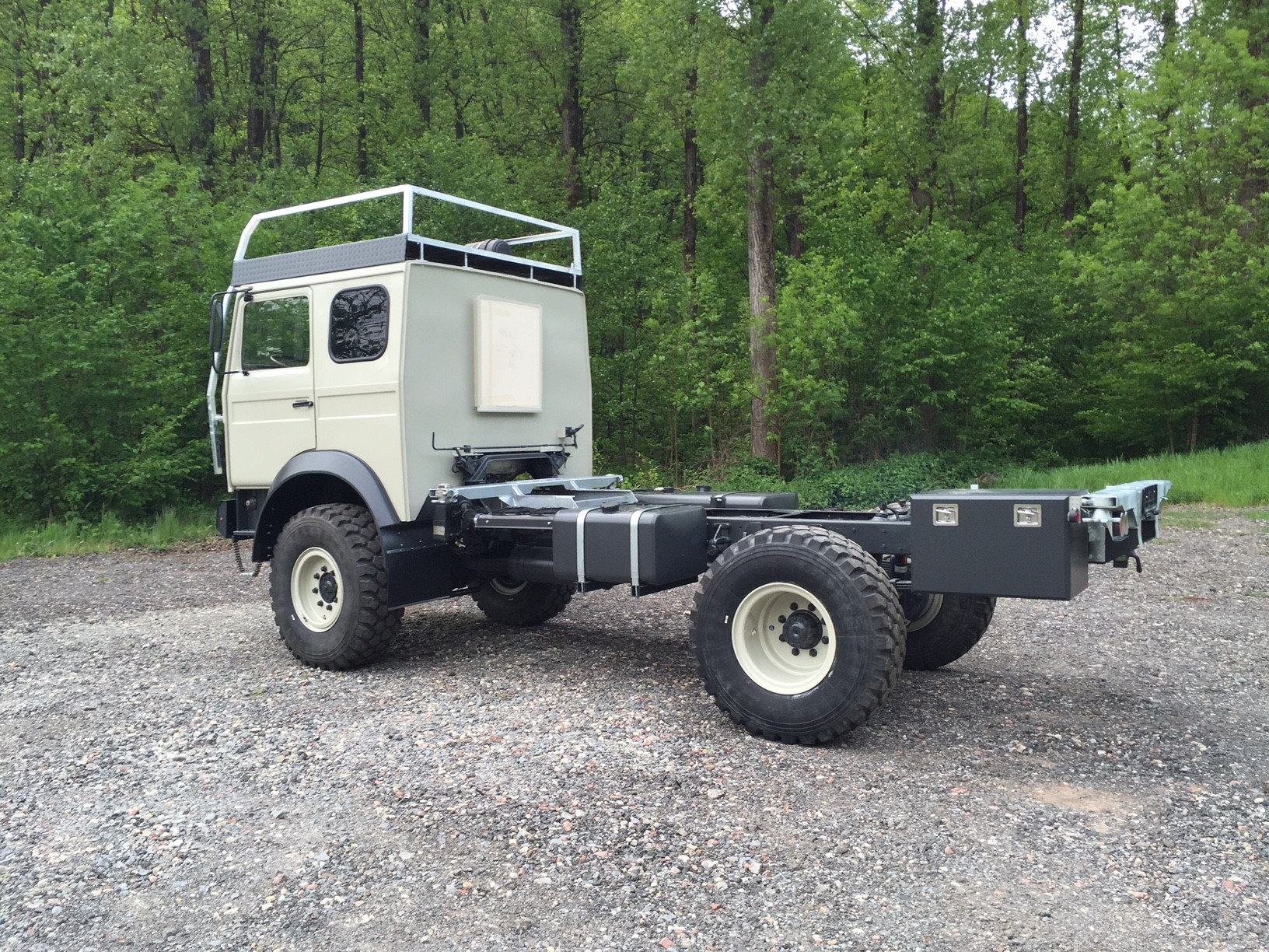

Hallo alle zusammen,
ich möchte mich erst einmal vorstellen. Mein Name ist Detlef, bin 60 Jahre, verheiratet und lebe in Wennigsen am Deister. Wir sind dabei unser Weltreisemobil zu bauen. Der Koffer ist schon fertig geplant und wir sind dabei das Fahrgestell auszuwählen. In der engeren Wahl stehen ein IVECO 110-16 oder ein MB 1219. In Vorfeld gibt es natürlich viele Hürden und Fragen. Eine der Fragen ist; was für eine Kofferlagerung soll es oder muss es sein? Zum Koffer: Ein modifizierter Nato-Shelter oder ein kompletter Eigenbau auf der Basis eines Stahlgestells mit einer Beplankung aus Siebdruckplatten. Ich weiß, das Thema wurde schon hunderte Mal diskutiert und ich habe auch viele Beiträge gelesen. Meine erste Frage zum Thema wäre, von welchen Fahrzeug stammt die abgebildete Lagerung. Aus technischer Sicht scheint mir diese Lagerung als eine der praktikabelsten. ich freue mich schon auf eure Beiträge.

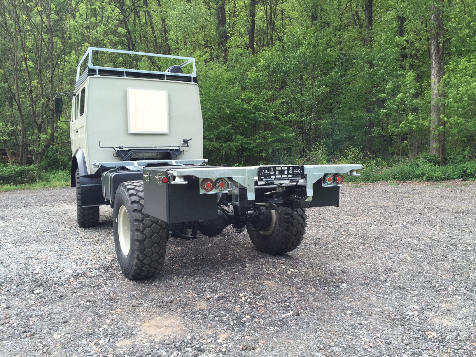

die abgebildete Lagerung kenne ich von einem Mercedes-Benz LK. Dieser LKW wurde damals mit der abgebildeten, originalen Aufbaulagerung von Fabian Heidtmann verkauft. Der Besitzer ist hier im Forum aktiv, wird sich sicher noch melden: Luigi, der seinen LKW "Sternchen" getauft hat.

Fabian Heidtmann hat damals mehrere baugleiche Mercedes-Benz LK verkauft. Einen davon habe ich und kenne diese Lagerung daher ganz gut.
Was genau möchtest Du darüber wissen?
Die Lagerung funktioniert nach dem Prinzip der Rautenlagerung. Auf den Bild ist das hintere Drehlager (die Wippe) zu sehen. Dar Rohr geht bis ganz vorne durch, wo sich das zweite Drehlager befindet. In der Mitte auf der Höhe der Blattfedernaufnahme ist das Festlager.
Die Lagerung ist eigentlich ganz elegant und funktioniert auch wie sie soll.
Ich habe mal überlegt sie für ein anderes Fahrzeug nachzubauen, habe es dann aber doch verworfen. Zum einen habe ich kein passendes Gleitlager oder Lagerschalen gefunden, die man so wie auf dem Bild zu sehen ist als Wippe verwenden kann.
Zum anderen muss man bei der Umsetzung dann doch sehr präzise Arbeiten, was nur in einer entsprechenden Arbeitsumgebung geht. Die Traversen müssen jeweils genau rechtwinklig an das Rohr angeschweißt werden. Schon eine Abweichung von 0,5° genügt und es ergibt kein Rechteck mehr. Dann Passt der Shelter nicht.
Des Weiteren müssen die Traversen eine plane Ebene bilden. Werden die Traversen minimal zueinander verdreht an das Rohr geschweißt passt es schon wieder nicht.
Insgesamt schien mir eine Konstruktion aus Rechteckprofilen in der Umsetzung einfacher und fehlerfreier zu sein, so dass ich mich schlussendlich dafür entschieden habe.

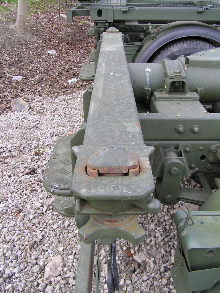

Wenn's zu lange dauert, kannst Du ihn auch selbst anfunken:strixa hat geschrieben:Hallo Pirx,
vielen Dank für die Info, dann hoffe ich, dass sich der Besitzer meldet.
http://www.allrad-lkw-gemeinschaft.de/p ... ile&u=1718
Und Bilder der Lagerung finden sich auf seiner Homepage:
https://www.wohnmobil-selbstausbau.com/ ... des_9.html
In der Diaschau "Allgemeine Angaben" sind einige Bilder vom originalen Fahrgestell mit der Lagerung in Verwindungssituationen.
In der Diaschauen "Fahrgestell" und "Aufbau" sind dann noch Detailbilder der Lagerung zu finden.

Im Netz hatte ich einen IVECO 110-16 gefunden, der hatte genau die Lagerung, aber leider zu spät. Kommt Zeit kommt Rat kommt Lagerung. Ich habe ja noch ein wenig Zeit, für die Bauzeit unseres WoMo´s habe ich zwei Jahre eingeplant.

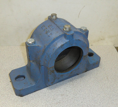

vielen Dank für die wertvollen Infos. Meinst Du diese Lager vom Mog?

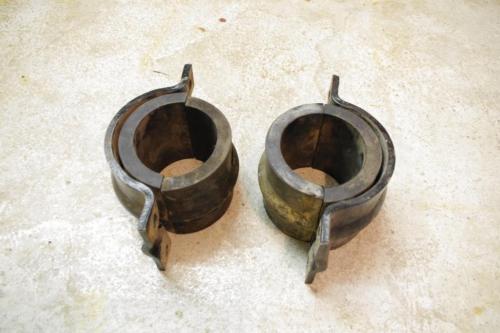

Re: Kofferlagerung
Ja, genau die meine ich. Gibt es bei Mercedes an der Ersatzteiltheke. Hier hatte ich mal Detailbilder davon eingestellt (Seite 2).

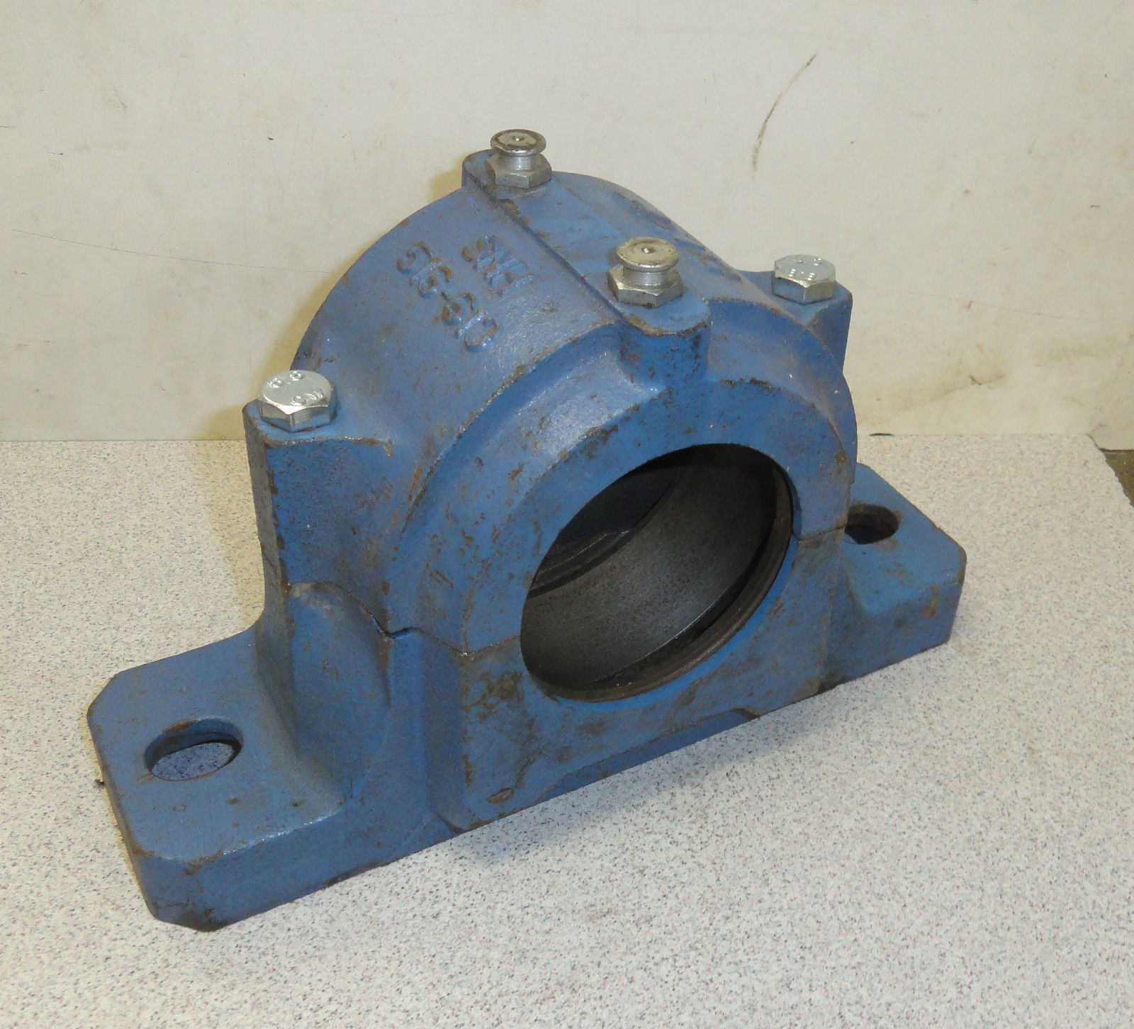

Re: Kofferlagerung
Hallo Burkhard,
meine Vorstellungen waren diese Lager am Kopf und am Ende.

Re: Kofferlagerung
Hallo Burkhard,
ja, jetzt habe ich es verstanden, die Mog Lager sind für das Mittellager. Sind die SKF Lager aus deiner Sicht brauchbar für die Konstruktion?

Re: Kofferlagerung
Das sieht doch ganz brauchbar aus. Sogar mit Schmiernippel. Ein 140mm Rohr ist schon sehr dick. Bei meinem LK ist das Rohr im Durchmesser deutlich dünner als bei den LK-Sternchen von Luigi und meiner Meinung nach genügt das auch vollkommen. Durch das Rohr sparst Du aber kein Gewicht in Vergleich zu einer Konstruktion mit zwei parallelen Rechteckprofilen, da das Rohr sehr dickwandig ist. Das Rohr hat eine Wandstärke von 10mm (vielleicht sogar mehr, müsste mal nachmessen), die Rechteckprofile bei meiner anderen Rautenlagerung haben 4mm.
Burkhard
Burkhard
Re: Kofferlagerung
Ich denke die 140mm beziehen sich auf den Außendurchmesser des Lagers, wären dann innen vielleicht 80mm. Bei der Rohrvarinate glaube ich, bekomme ich weniger Aufbauhöhe. Aber ich lerne gerne was dazu, die meisten Konstruktionen erscheinen mir sehr hoch.

Re: Kofferlagerung
Die SKF Lager sind für die Drehlager (Wippen) brauchbar, falls sie die Torsionen, die auch an den Wippen auftreten, ausgleichen können (da müsste man mal ins Datenblatt schauen). Die Lagerung von Militär hat dort allerdings auch keinen Ausgleich und es scheint trotzdem zu funktionieren.
Bei einer sauber konstruierten Rautenlagerung nimmt man die Halbschalen mit dem Elastomeren von Unimog als Festlager und Silentblöcke (wie sie auch bei den Blattfedern verwendet werden) bei dem Wippen. Das ist alles gummigelagert und nichts passiert. Genau so ist die Rautenlagerung vom Unimog aufgebaut und so steht es auch in den Aufbaurichtlinien vom Zetros.

Luigi
hallo Leute,
nachdem mich Detlef via PN geweckt hat kommt hier mein PN-Senf an ihn noch mal und auch das eine oder andere Bildchen. Ich hatte mich damals aus Kostengründen gegen den Bau eines neuen Zwischenrahmens entschieden und mir von Fabian Heidtmann den Zentralrohrrahmen für einen wirklich fairen Preis anpassen lassen. Allerdings habe ich das mittlerweile bereut, weil das Zentralrohr mit ca. 28 cm Durchmesser und einer Wandstärke von ca. 10 mm megaschwer ist. Da unser Sternchen in der 7,5-Tonnenklasse fahren soll
Detlef, da Du mit dem IVECO 110-16 oder dem MB 1019 sicherlich nicht in der 7,5-Tonnen-Liga spielen willst, wäre das Gewicht unter legalen Gesichtspunkten vermeintlich irrelevant. Aber Gewicht ist nie irrelevant und unter den o.g. Gesichtspunkten halte ich es für kontraproduktiv, ein Expeditionsmobil gezielt mit einem so schweren Zentralrohrrahmen auszustatten, der im übrigen auch bei 18-Tonnen Pritschenfahrgestellen zum Einsatz kommt. Wenn er schon drauf ist, kann man ihn billigend in Kauf nehmen, aber gezielt einen solchen zu verbauen, würde ich nicht machen.
Ich würde hier lieber ein paar Euronen in die Hand nehmen und einen Zwischenrahmen bauen, der mit ca. der Hälfte des Gewichts auskommt. Du wirst kaum eine andere Möglichkeit bekommen, beim Ausbau mit einer einzigen Maßnahme 200 bis 300 kg zu sparen. Tobias Teichmann hat einen zweiteiligen Zwischenrahmen für Shelter entwickelt, weil der Shelter eine hohe Eigenstabilität mit sich bringt und man dementsprechend Gewicht beim Zwischenrahmen sparen kann. Hier zu sehen auf einem IVECO 90-16 Fahrgestell mit gekürzter Mannschaftskabine.
Einen solchen Zwischenrahmen halte ich für Shelter, die ihrerseits schon schwerer sind als Gfk-Kabinen, für sinnvoller. Bei Gfk-Kabinen muss der Rahmen jedoch durchgängig gebaut werden, damit der Koffer flächiger aufliegt, weil er nicht die Stabilität eines Shelters mit sich bringt. Mit dem zweigeteilten Rahmen können die Gewichtsnachteile, die ein Shelter mit sich bringt, teilweise kompensiert werden.
@Burkhard: Burkhard hat recht bei dem Bezug zum Bild in meiner Fahrzeuggalerie, dass der Reifen am Kotflügel streifte - und das obwohl ich bereits 8 cm Klötze unter den Blattfedern verbaut hatte. Allerdings war der von Mercedes vorgeschriebene Abstand von Oberkante Rad zum Kotflügel von 20 cm noch nicht gegeben. Den habe ich durch das nachträgliche Aufsprengen der Federn in Marokko 2014 hergestellt, wodurch sich der Fahrkomfort auf schlechten Pisten deutlich verbessert hat. Auf der Straße konnte ich bislang noch keine Nachteile feststellen - wenngleich diese theoretisch durch den höheren Schwerpunkt gegeben sein müssen.
Luigi

Re: Kofferlagerung
Hmmm...
und wieviel Federweg sollen nun diese Gummi-Elemente zulassen?
Nur hinten oder auch vorn, ist ja auf den Bildern nicht erkennbar?
Ich habe mir das Auto in Bad Kissingen zwar angeschaut, aber diese Elemente habe ich nicht als Federlagerung wahrgenommen.
Der Laster ist recht weich, meiner verwindet ja schon auf dem heimischen unebenen Hof recht ordentlich, trotz noch fest verschraubter Pritsche.
Ich kann mir ehrlich gesagt nicht vorstellen, das mit dieser Konstruktion ausreichend Federweg bereitgestellt warden kann.
Lasse mich aber gern aufklären!
(Habe Luigi schon vorhin neugierig angeschrieben...)
Gruß Sven
Gruß Sven

Das sehe ich auch so. Wichtig ist, vorher eine detaillierte Zeichnung mit allen Bemaßungen anzufertigen und außer den Stahlprofilen alle Fremdteile selbst zu besorgen und anzuliefern. Für die Schlosserei sind es dann nur noch ein paar Schweißnähte und das sollte jede Schlosserei hinkriegen. Kannst ja mal die Forenmitglieder in deiner Region fragen, ob sie dir einen Tipp geben können. Die Konstruktion solltest Du mit Hilfe des Forums und den Aufbaurichtlinien vom Zetros und vom Unimog selbst hinkriegen, hast ja schon ein paar Vorlagen. Zeichnen musst du selber und die Teile zu beschaffen ist auch nicht schwer. Allein für die Beschaffung der Teile kann eine Schlosserei Stunden verbringen oder ist damit überfordert.Mark86 hat geschrieben:Für so nen Hilfsrahmen solltest du entweder zum Fahrzeugbauer oder zum Stahlbauer gehen, auch n Anhängerspezi kann dir sowas wahrscheinlich bauen. Kleine flexible Schlosserei sollte das hin bekommen...
Teileliste:
1. Die Halbschalen und Elastomere vom Unimog
2. Einschweißbuchsen, Buchsen, Federbolzen, Silentblock für die Wippen
3. Schwalben für den Hilfsrahmen
4. Die Traversen mit den intergierten Containerlocks (gibt es fertig bei Jost, müssen aber gekürzt werden)
5. Selbst die Platten für die Wippen und für das Festlagen kannst du vorher online über das Internet bei einer Laserbude anfertigen lassen, brauchst aber eine DXF-Datei.
Mit dieser Eigenleistung sollten die Kosten überschaubar sein.
Burkhard
