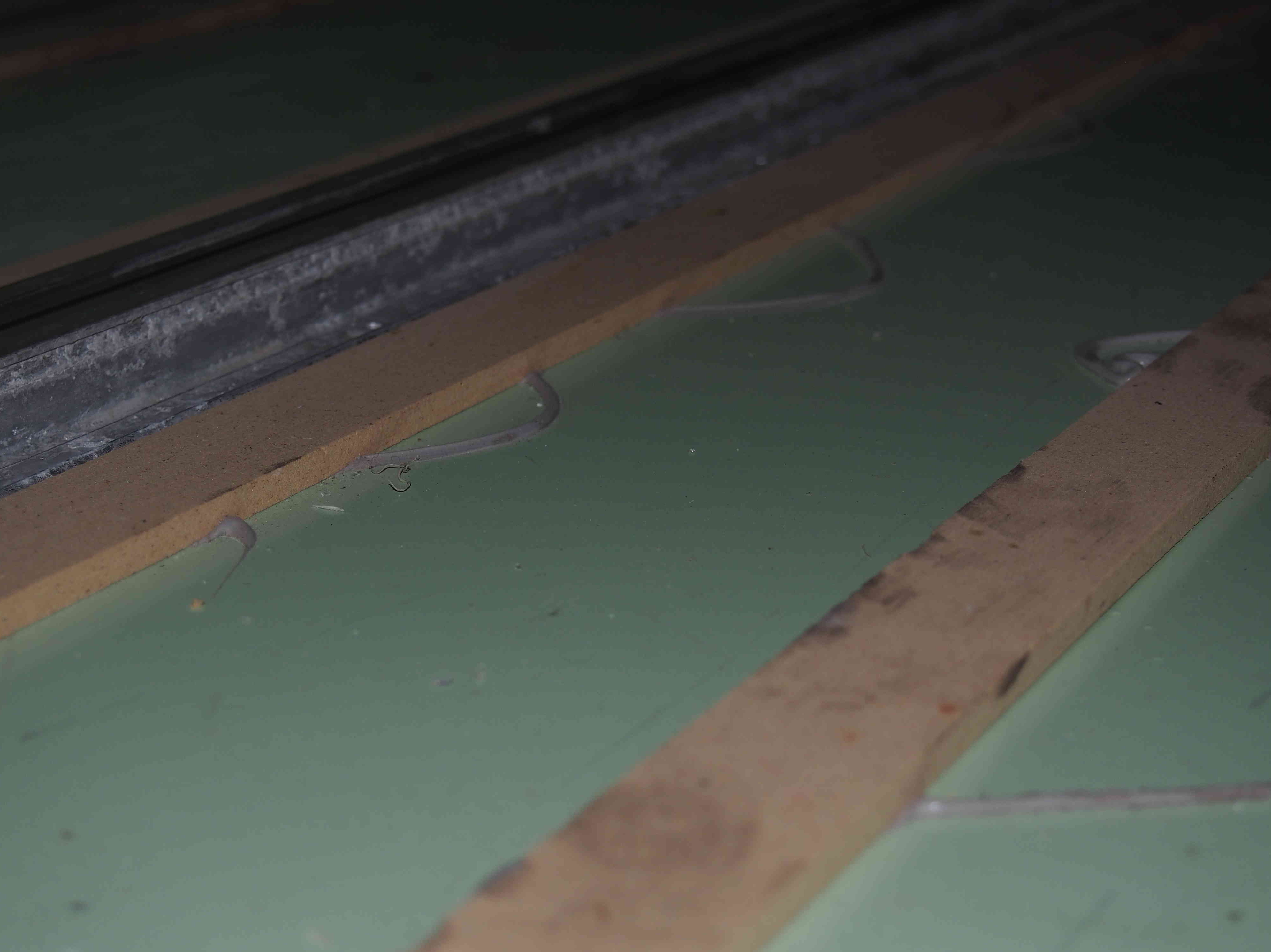

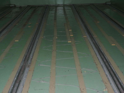

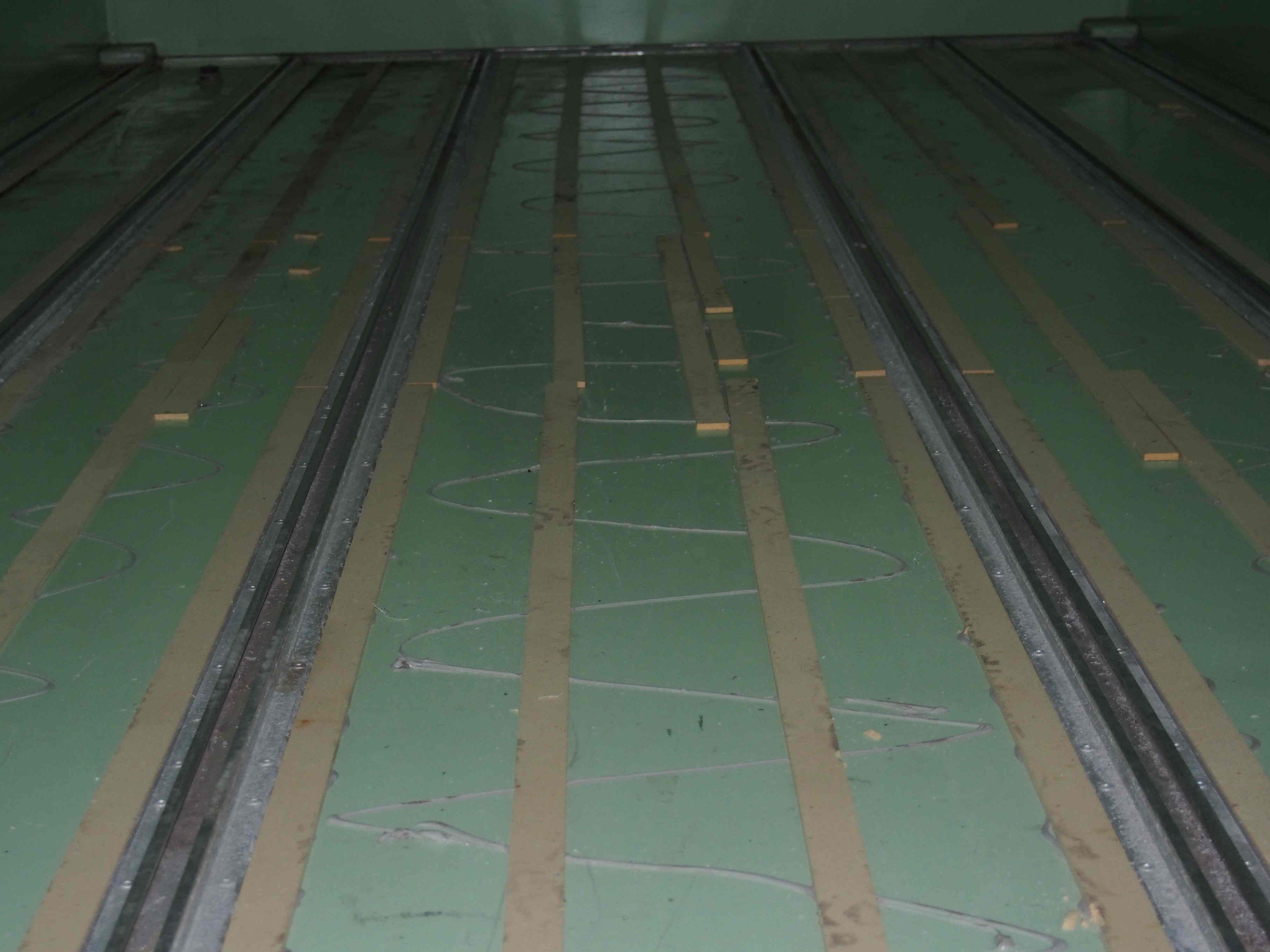

an meinem FM3 - Koffer muss ich auch leider den Boden erneuern (ist wohl mal ordentlich nass geworden und hat Schimmelsporen an der Unterseite. Nun habe ich den alten Boden herausgenommen und sehe nun, dass der (Holz) Boden nicht direkt auf dem Alu - Sandwich, sondern auf ca. 6 mm dicken Unterlagen auflag.
Weiß jemand, warum Zeppelin diese Konstruktion gewählt hat? Ist es vielleicht aus dem Grund, dass, wenn einmal Wasser auf den Alu Boden gelangt (Konsenswasser / geplatzter Wasserschlauch...), der Holzboden nicht direkt mit Wasser in Kontakt kommt? Oder ging es darum Gewicht zu sparen?
Wenn sonst nichts dagegen spricht, würde ich sonst OSB/3 Platten direkt auf den Boden legen und als Deckschicht Vinylparkett darüber legen.
Wie schätzt Ihr das ein?

... das Rätsel ist gelöst. Ich habe bei Zeppelin direkt angefragt (die Leute dort sind sehr freundlich und sehr kundenorientiert) und die Antwort bekommen, dass die Purenit Unterlagen dazu dienen, den Spalt der Flansche der C-Schienen zu überbrücken. Alternativ hätte man den Boden auch auf das Blech legen und an den Flanschen ausfräsen können. Im Sinne einer wirtschaftlichen Serienfertigung ist aber die Lösung mit den Unterlagen die beste Lösung.
