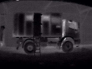

Re: Serviceklappe FM2
Hallo Udo,
die Streben kannst du auch mit ner Wärmebildkamera sichtbar machen.
Andreas
Andreas

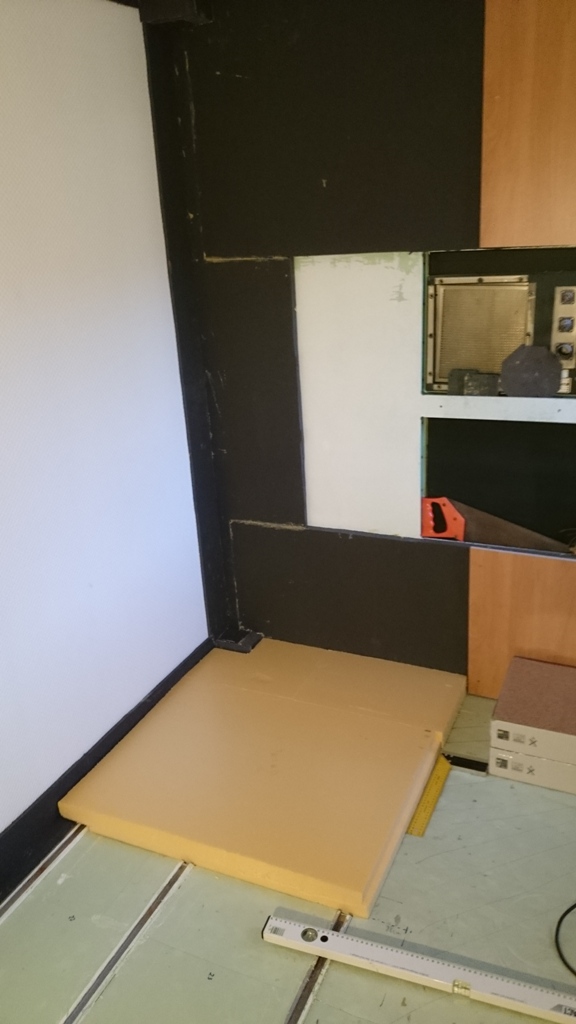

Hi Udo,
habe identische Toilette an unserem FM2 verbaut.
Ich habe aufgrund der Problematik den WC-Bereich auf ein "Podest" gebaut.
Dafür habe ich die Platten genommen mit denen ich auch die Katzenklappen hinten geschlossen habe.
Das hat gut geklappt und ich habe keine Probleme mit dem Ausschnitt bekommen.
Der untere Ausschnitt ist aussen gemessen 16cm von der Unterkante entfernt.
Allerdings auch aufpassen nicht zu dicht an den Shelterlocks zu sägen, die sind in der Wand auch noch eingefasst.
MfG und frohes Schaffen
Sven
Sven

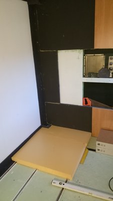

noch ein Bild gefunden...
Mein Toi muss noch rein.. aber ich verwend die "Katzklappe" hinten Fahrtrichtung rechts als Serviceklappe für die Kasette.
Mit zusatzisolation sollte das gehen. Podest muss deshalb aber auch sein. Irgendwas um 80mm.
