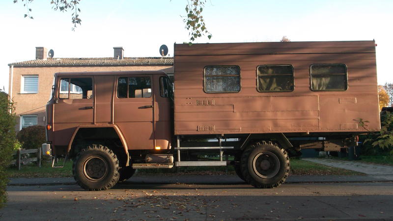

Wenn es aus Blech mit Stehhöhe sein darf kannst du dir auch noch den IFA Werkstattkoffer anschauen.

Wo findet man denn den genannten IFA Werkstattkoffer? Gibt es da eine genauere Bezeichnung (W50 LA/W ist das Trägerfahrzeug mit Koffer), oder ist der recht selten, denn Preise kann ich auch keine finden?

#13 Beitrag von ChrKaFre » 2016-07-08 6:41:36
hier findest du ein paar Bilder: Klick Mich!
Wir haben den Koffer drauf und sind bislang zufrieden.
Angeboten wird der immer mal wieder als Werkstattanhänger oder Werkstattkoffer, entweder hier oder im IFA Tours Forum.
