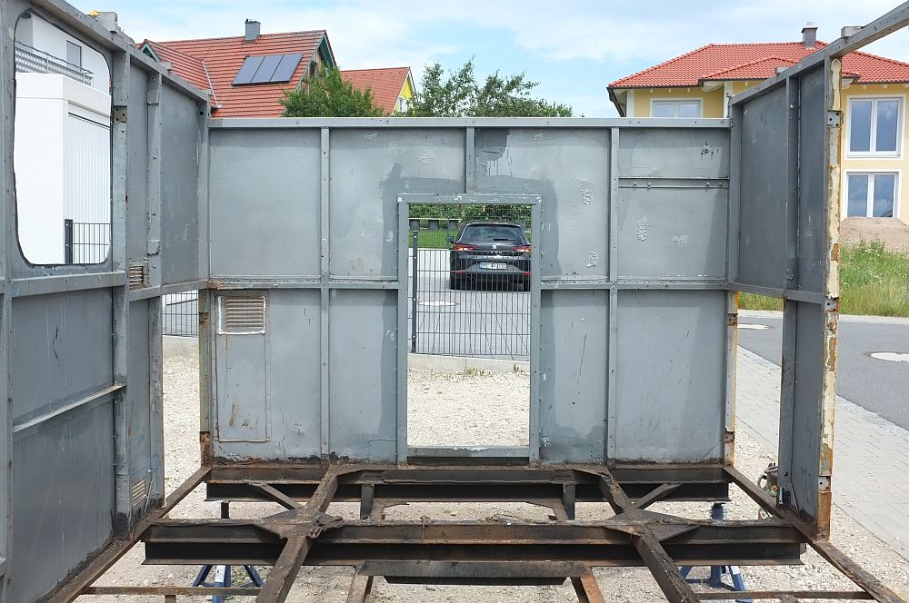

Tach liebe Selbstausbauer,
ich gerade dabei, den Koffer unseres Mercurs komplett zu sanieren. Momentan konzipiere ich den gesamten Aufbau und bin am Punkt: Wohin mit den Trinkwassertanks? Der Grundrahmen des Aufbaus ist recht tief, sodass es möglich wäre, zwei Wassertanks (je 100 - 150 l) in diesen Rahmen zu versenken.
Vom Schwerpunkt her wäre das natürlich optimal. Dadurch hat aber mindestens die Unterseite des Tanks und eventuell auch dessen seitliche Wände Kontakt nach außen und wären damit frostmäßig gefährdet. Eine Isolierung wäre dann also sinnvoll. Und zusätzlich müsste ich den Tank wohl auch beheizen. Beim Recherchieren bin ich neben den üblichen Heizstäben auf diese Lösung gestoßen:

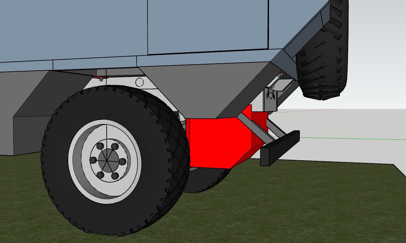

ich möchte das Thema auch nochmal aufgreifen, da ich es wegen Schwerpunktes und vor allem Platzgewinn im Innenraum attraktiv finde den Frischwassertank (eventuell aus Edelstahl) am Heck zwischen dem Rahmen des MAN L2000 außen anzubringen und nicht unter dem Bett. Thema ist halt dann der Frostschutz.
Als Heizung habe ich 2 Diesel Luftheizungen geplant. Was denkt ihr, wie könnte ich das realisieren? Tankinhalt wären 350l.

Danke für die Hinweise. Warmluftschlauch von Lilie scheint brauchbar zu sein. Schön, dass es fertige Lösungen gibt.
Die Isolierung macht mir noch Kopfzerbrechen. Der Tank soll nämlich hinter der Hinterachse in wichen den Rahmen und hängt ganz schön runter. damit das Teil nicht gleich kaputt ist hätte ich es entsprechenden dickwandig ausgeführt. Spießt sich mit der Isolierung ...![Bild]()
ich würde ja gern ein Bild einfügen .. hab aber keine Ahnung wie das geht

eine Frage zur Isolierung des Außenwassertanks. 30mm Amaflex sind sicher gut, aber aufgrund der sichtbaren Platzierung im Heck (mit gewisser Kollisionsgefahr) tu ich mir mit der Isolierung schwer, zumal noch ein weiter Schutz darüber müsste. Gibt es hier auch Erfahrungen mit unisolierten Tanks?
Klar hängt es ab von der Gegend wo man hin fährt und wie gut die Temperaturüberwachung mit der Heizung ist ...
